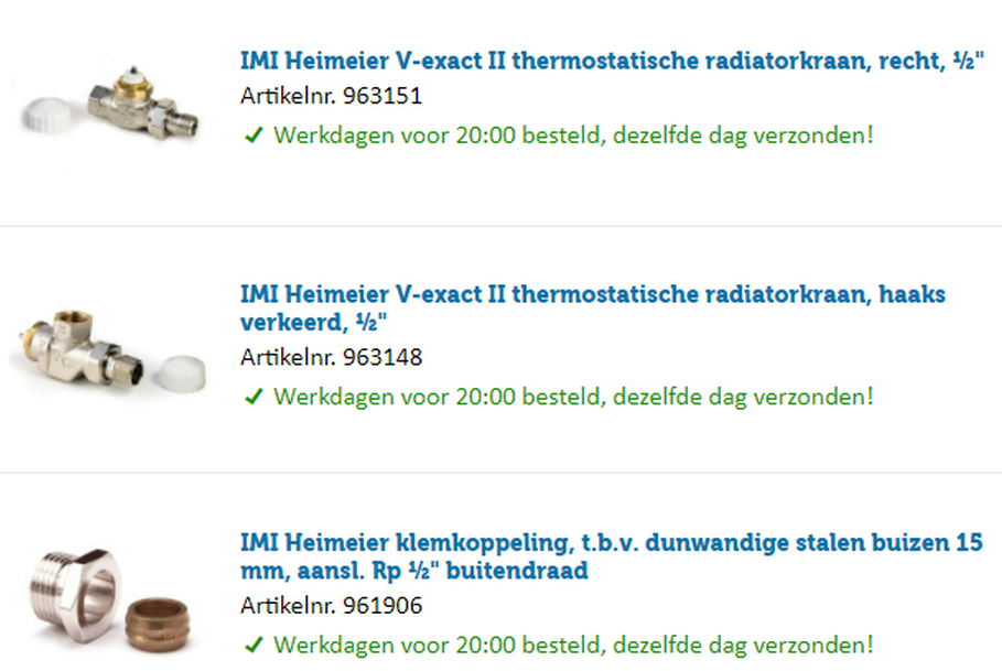

Ik heb nu onderstaand lijstje in mijn bestellijst staan. Dit lijkt me het goede, toch?
Afbeeldingslocatie: https://tweakers.net/i/HBDQVg-k76dY_KXxutHvIPYsjxI=/full-fit-in/4000x4000/filters:no_upscale():fill(white):strip_exif()/f/image/r8fuogxoIZQVuS4ohsOKnTHC.png?f=user_large
Ik las toevallig op internet ergens dat thermostaatkranen niet naar boven mogen wijzen. Deze haaks verkeerde kranen doen dat wel. Klopt mijn info, of is dat een fabeltje van vroeger? Want als ik dan de haaks verkeerde koppeling vervang voor deze (of zijn linkse broertje) dan heb ik dat probleem toch getackeld?
  • timberleek
  • Laatst online: 04-10 16:12
Supermuskusrat schreef op vrijdag 28 januari 2022 @ 08:57:
Nee dat klopt nog steeds.
Dan vangt de knop namelijk de opstijgende warmte van de leiding op.
Maar die haaks verkeerd heeft de knop niet omhoog staan.
De rechter aansluiting gaat in de radiator. De omhoog staande aan de leiding. Op de linker komt de knop.
Naar voren laten steken kan ook, maar als je de ruimte hebt zou ik ze altijd langs de muur laten. Dan steken ze niet zo uit.

Supermuskusrat schreef op vrijdag 28 januari 2022 @ 21:28:
Het huis is van '81, ik verwacht dat de meeste radiators even oud zijn. Precies om jouw reden heb ik iemand gevonden die hier wel ervaring mee heeft, en het gereedschap ervoor. Ik ben het overigens volledig met je eens dat dit meer een klusje voor de zomer is.
Ter lering, zou je me kunnen uitleggen waar je dit aan ziet en hou ik het zelf zou kunnen herkennen in de toekomst?
Op de eerste 3 foto's zie je een knelverbinding, dat is dunwandig stalen buis (of koper) daar kan je geen schroefdraad op snijden.
Op de andere foto's zie je dat de buis in de kraan gaat zonder knelafdichting, de buizen zijn ook dikwandig en daar kun je wel schroefdraad op snijden. (behalve de laatste foto dat is ook dunwandig)
op de 2e foto is de buis niet geschilderd, dat is dunwandig stalen buis, dikwandig is zwart maar meestal rood (menie)
