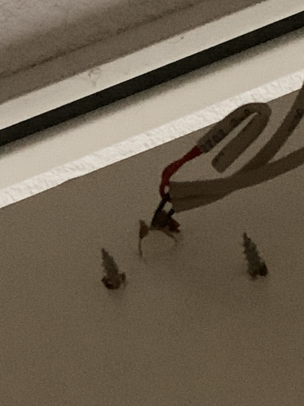

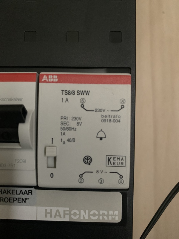

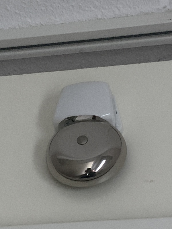

Ik heb de Ring video doorbell wired van 59 euro aangeschaft en wil deze aansluiten. Ik begrijp dat ik mijn huidige deurbel gong hierdoor niet meer kan gebruiken wat ik verder prima vind. Nu zit ik met een deurbel met andere kabelaansluitingen waar de Ring handleiding niet op in gaat en ik hoop dat iemand me op weg kan helpen gezien ik na wat zoeken op internet helaas de oplossing niet heb kunnen vinden. Verder zou mijn deurbel trafo geschikt moeten zijn voor de ring wired deurbel (heb foto van de oude deurbel en trafo voor de zekerheid/compleetheid toegevoegd). Op de foto is te zien dat er 2 rode kabels met tape zijn samengevoegd en 2 blauwe kabels naar de deurbel gaan. Nu moet ik de bypasskabel van ring aansluiten maar weet ik niet op welke van die 4 kabels en hoe. Kan iemand mij hiermee helpen? Thanks alvast!

Gewoon de draadjes die naar de bel gaan door verbinden. De draden van de trafo gaan dan direct naar de Ring.

Hartelijk dank het is gelukt door de bypasskabel op die 2 blauwe kabels aan te sluiten!
