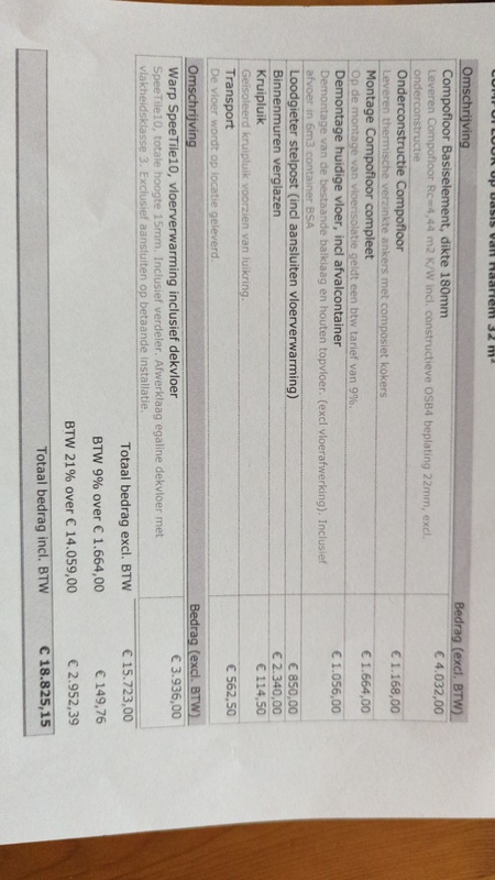

Situatie:
Jaren 30 huis
Houten balken vloer rot weg
Optrekkend vocht uit kruipruimte (schimmel)
CV installatie + radiatoren
Hoekhuis + open serre met glazen dak (dubbel glas).
Mij ouders hebben last van de bovenstaande zaken en willen alles in 1x oplossen.
Nieuwe oplossing: (zie offerte)
Compofloor
Vloerverwarming (alleen woonkamer 32m2)
Binnenmuren verglazen (verhelpt optrekkend vocht?)
Radiatoren weghalen
Spouwmuren vullen (andere offerte)
Ze zijn uitgekomen bij compofloor omdat een oplossing met beton broodjes te zwaar zou zijn voor de fundering (eigen inschatting).
Ze hebben een flinke offerte ontvangen en willen hiernaast nog de spouwmuren opvullen.
Zijn dit twee logische stappen om te nemen en de juiste investering? Kan de VV het verwarmen wel aan? Moeten ze eerst een warmteverlies berekening laten doen? Iemand die een bedrijfje kan aanraden? Wat denken jullie van de prijs?
Mijn vrees is dat de nieuwe VV het niet helemaal comfortabel kan stoken bij lagere temperaturen en dat de isolatie niet voldoende is.
Afbeeldingslocatie: https://tweakers.net/i/dWGsORDOaSghSX0BSD9FuM1Iis4=/x800/filters:strip_icc():strip_exif()/f/image/AnUB8FRlE6bE9JdOzk06WLHU.jpg?f=fotoalbum_large

voor €8300 pompen ze je kruipruimte vol met schuimbeton en plaatsen ze vloerverwarming inclusief andrahyt laag:
https://www.fabercomfortvloer.nl/direct-offerte/
Moet je wel alles zelf slopen en eventueel loze leidingen leggen in je kruipruimte want daarna kom je er nooit meer bij. Met een Rc van 4 krijg ik bij mij de benedenverdieping prima warm(huis uit 1938). Vloerverwarming is bij mij hoh 10cm gelegd.
Spouwmuur isolatie is inderdaad ook een logische keuze. Ik neem aan dat er wel dubbel glas of HR+(+)(+) op de beneden+bovenverdieping zit? Heeft het dak iets van isolatie?
Andersom: je weet nu welke verwarmingen er hangen. Als je de maten en types weet dan kan je opzoeken hoe veel watt die leveren. Dan kan je uitrekenen of de vloerverwarming meer of minder vermogen zal leveren. Hier staat wel info:
https://www.radiatoraanbi...schaffen-van-een-radiator
Omdat je over 32m2 spreekt denk ik niet dat ze alle vloeren slopen? Het liefst wil je namelijk overal isolatie hebben zitten en niet alleen onder de woonkamer.
Qua prijs: zie maar eens een partij te vinden die al deze activiteiten aan wil bieden. Dus ja het kan rustig 5000 euro goedkoper maar dan moet je er zelf uren in gaan stoppen qua slopen en regelwerk

Bedankt voor je reactie! Maar met deze optie vervang je niet de houten balken die de vloer ondersteunen toch?
