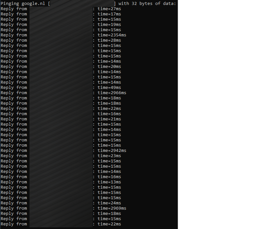

Nu heb ik een ping test uitgevoerd naar google.nl en daar zie ik het volgende:
Afbeeldingslocatie: https://tweakers.net/i/aiO87UtcIpdi0MfANLPNle7jw48=/full-fit-in/4000x4000/filters:no_upscale():fill(white):strip_exif()/f/image/fkTR5y7WHblFFuMMn6qFYZHb.png?f=user_large

Ik vroeg me af of die ping test resultaten voor iemand symptomen van een bekend probleem zijn.

ik kan helaas niet makkelijk testen met een kabel. Ik heb wel de Wifi adapter in mijn laptop gestopt, zeker gesteld dat ik daarmee verbinding maakte en daar een ping test uitgevoerd -> Geen problemen. Het lijkt dus geen hardware probleem van mn wifi adapter.
