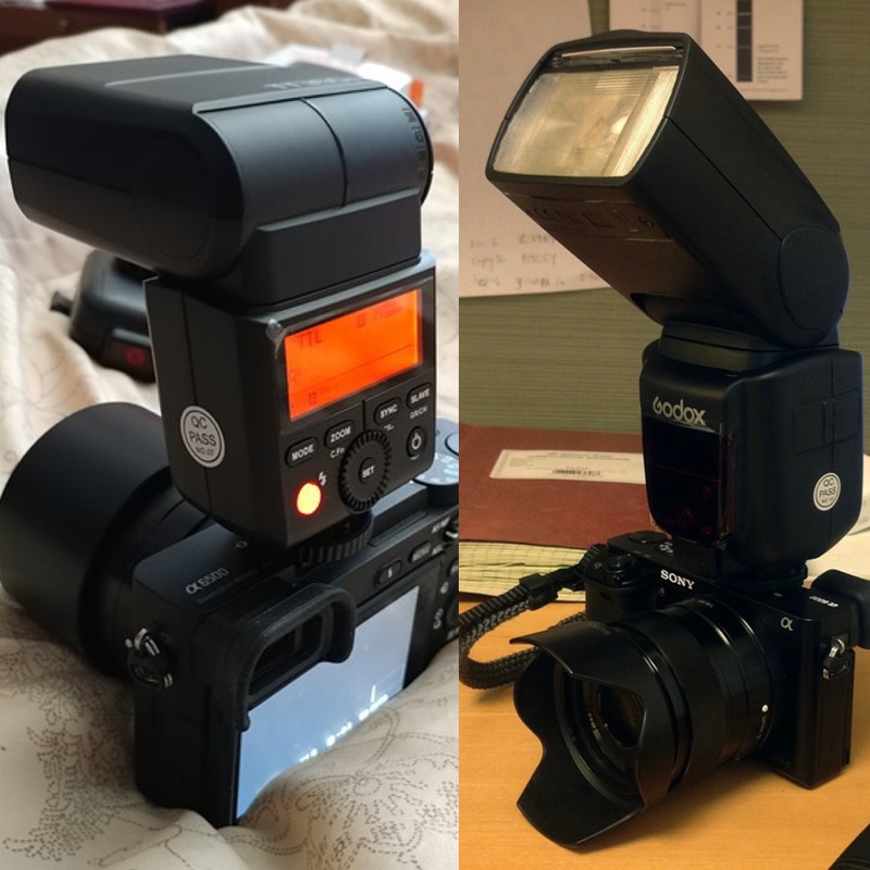

  • Djarune
  • Laatst online: 24-10 14:02
Steef schreef op maandag 24 januari 2022 @ 13:35:
Mijn zorg was dat dat veel te groot zou zijn voor een APS-C body, maar dat lijkt mee te vallen.
Ik vind het verschil in grootte toch wel fors:
Afbeeldingslocatie: https://tweakers.net/i/8958WeEkksHN9FXgJT02tH0csug=/800x/filters:strip_icc():strip_exif()/f/image/kb5WbKHUpwGYBcxDjhcCHtB9.jpg?f=fotoalbum_large

Ik denk het niet, want dan zou de flitser TT350 II heten (zoals ook bij een aantal andere Godox flitsers). Ik zie wel dat ze er een kleurengel set bij steken i.t.t. in de winkel.

Optie 2 nemen: zit een kleine (plat vouwbaar) softbox/diffuser bij tbv macro, itt opties 1 en 3.
