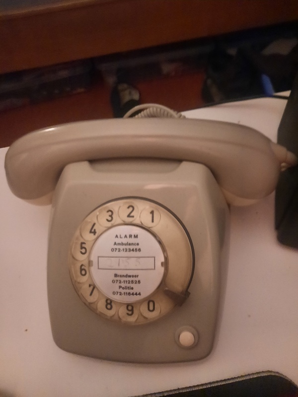

Goededag ik heb zelf een ptt T65 uit September 1977 en ik ben benieuwd dat het ook op dit toestel werkt volgens de instructie video moet je *#*# Invoeren maar dat heeft dit toestel natuurlijk niet

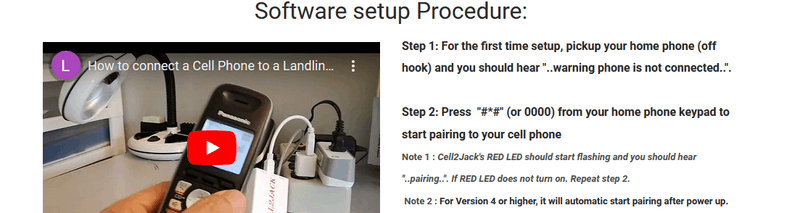

Afbeeldingslocatie: https://tweakers.net/i/4bQ2Z_ndpXcBIjV1UY37mgk9JeI=/800x/filters:strip_exif()/f/image/o5sYdyNQXIYQSrRS4k2Wk9QO.png?f=fotoalbum_large
Je kan ook schijnbaar 0000 gebruiken voor pairing als je geen # en * hebt. Ik heb die van mij nog niet binnen maar zag dit op de website.
