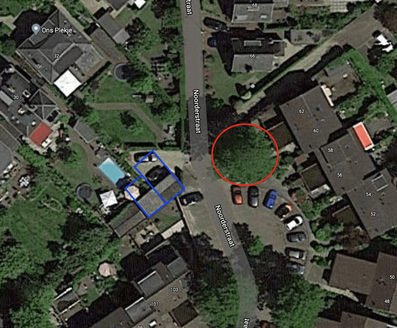

Beschikbare (dak)ruimte
Onze carport: ca. 5,2x10,0m (= effectieve ruimte voor de panelen)
Buurman: ca. 4,20x8,5m (= effectieve ruimte voor de panelen)
Hoogte carport is 3,25m
Opstand tot de dakrand is op het hoogste punt beperkt ivm benodigde afschot. Hoogte is daar 60mm. Dat is erg weinig dus wellicht moeten we dat nog aanpassen/vergroten.
Schaduw
Er staat aan de oostzijde een grote boom (zie rode cirkel), maar verder valt het reuze mee. Alleen in de ochtend zal de boom dus voor schaduw zorgen. In het najaar/winter langer dan de zomer uiteraard.

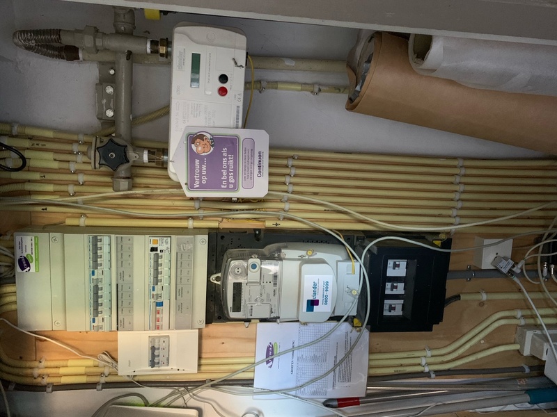

Huidige elektriciteitsaansluiting
3 fase

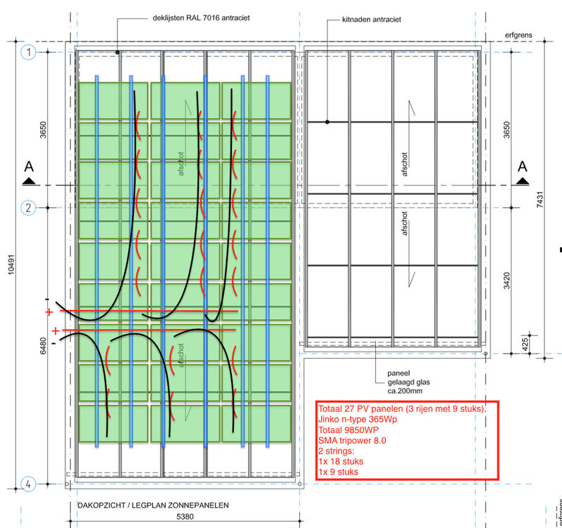

Het volgende principe is bedacht:

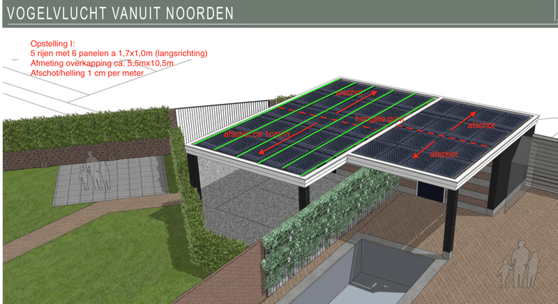

Opstelling I (langsrichting):
Bij ons: 30 panelen van 1,69x1m (5 rijen naast elkaar van 6 stuks).
Buurman: 20 panelen van 1,69x1m (4 rijen naast elkaar van 5 stuks)
Afbeeldingslocatie: https://tweakers.net/i/sxT-LDX8-lAl8t_5AhSYGIn__HU=/800x/filters:strip_exif()/f/image/8DMRuaWBGBdF9YNCLwDN5on7.png?f=fotoalbum_large

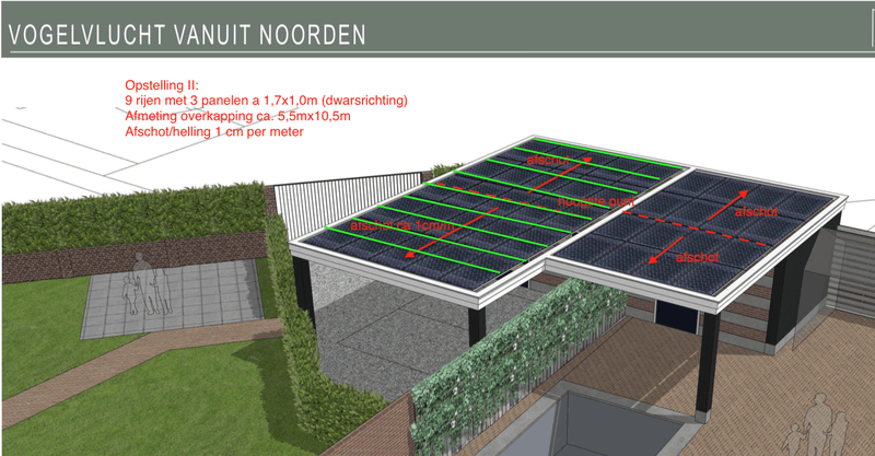

Opstelling II (dwarsrichting):
Bij ons: 27 panelen van 1,69x103m (9 rijen naast elkaar van 3 stuks).
https://www.winkelman-zon...er-n-type-full-black.html
Buurman: 16 panelen van 1,85x103m (8 rijen naast elkaar van 2 stuks).
Afbeeldingslocatie: https://tweakers.net/i/Z3ad_qALLbTMBM9fVQHLn40C7kw=/800x/filters:strip_exif()/f/image/QPj4a7LqmYZO1kbB5KVuNJ5n.png?f=fotoalbum_large

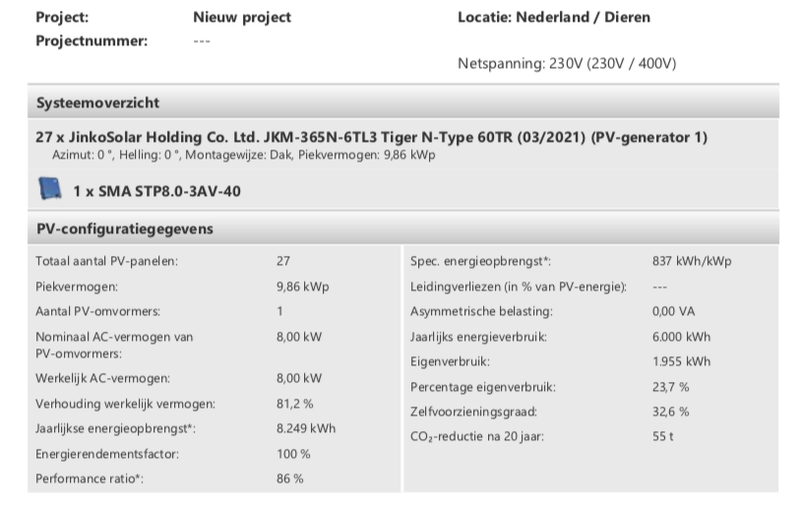

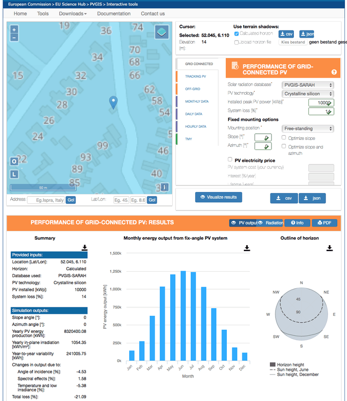

De opbrengst is volgens de calculator (ca. 83% met horizontale panelen. Nu weet ik dat er een aantal mensen hier ook vlakke panelen met frame hebben. Zou iemand zijn/haar ervaring hier kunnen delen wat betreft de opbrengst? Ik heb er een aantal gevonden op het forum maar niet altijd hoe het nu functioneert in de praktijk. Ben benieuwd of de vervuiling het rendement veel beïnvloedt.
Afbeeldingslocatie: https://tweakers.net/i/EjCWiHTQ-4vVp7hjqjtV6DQX_3M=/x800/filters:strip_exif()/f/image/1HaFWhf8I44N1kHVpJPy72OL.png?f=fotoalbum_large

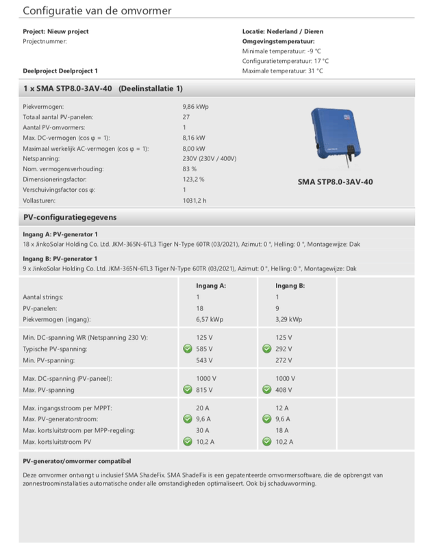

3. Type omvormer?
Met Synnydesign kom ik uit op een SMA Sunny tripower 8.0. Plaatje heb ik hieronder geplaatst. Omdat ze vlak liggen (en dus allemaal hetzelfde belicht worden) zonder 'harde' schaduw lijken optimizers voor mij niet veel meerwaarde te hebben. Die SMA met shadefix zou dus best goed moeten werken lijkt me. Ik zou deze willen aansluiten met 2x15 (opstelling I) of 1x13 en 1x14 (opstelling II). Ziet iemand hier nog gekke dingen in?
Afbeeldingslocatie: https://tweakers.net/i/0iG5eNUaK84i2BMQWwTdmQh7mic=/800x/filters:strip_exif()/f/image/4gGESAFTDDk25m00YzwqnesG.png?f=fotoalbum_large

1. Hoeveel afschot heeft je dak? Je zou van die drain clips kunnen gebruiken aan de "lage" kant van de panelen. Dan drainen ze net wat beter. Ik plaats die op mijn 10° geplaatste OW panelen.
Ik zou de mensen met vlakke panelen even rechtstreeks benaderen :)
2. Kies voor maximaal vol leggen is bijna altijd het best. Een paneel minder is al 3% verschil op 30 panelen.

JvS schreef op zondag 23 januari 2022 @ 09:08:
Nee, maar ik kan de schaduwsituatie niet zo goed inschatten. Als de ene streng veel beter presteert dan de andere, zou je eventueel alsog optimizers toe kunnen voegen.
1. Afschot is ca. 1 cm per meter, dus dat is beperkt. Die drainclilps lijken trouwens wel handige dingen om toe te passen. Ga ik eens bekijken. Overigens wil ik overwegen om elke paneel iets schuin te plaatsen (los van het afschot) zodat het toch iets beter afwatert, maar geen schaduw oplevert aan het naastliggende paneel. Stel dat ik ze allemaal 1cm extra afschot geef (als ze dwars liggen in opstelling II) moet dat volgens mij niet veel uitmaken in opbrengst.
De mensen rechtstreeks benaderen is ook wel een goeie, dat had ik zelf ook wel kunnen bedenken...

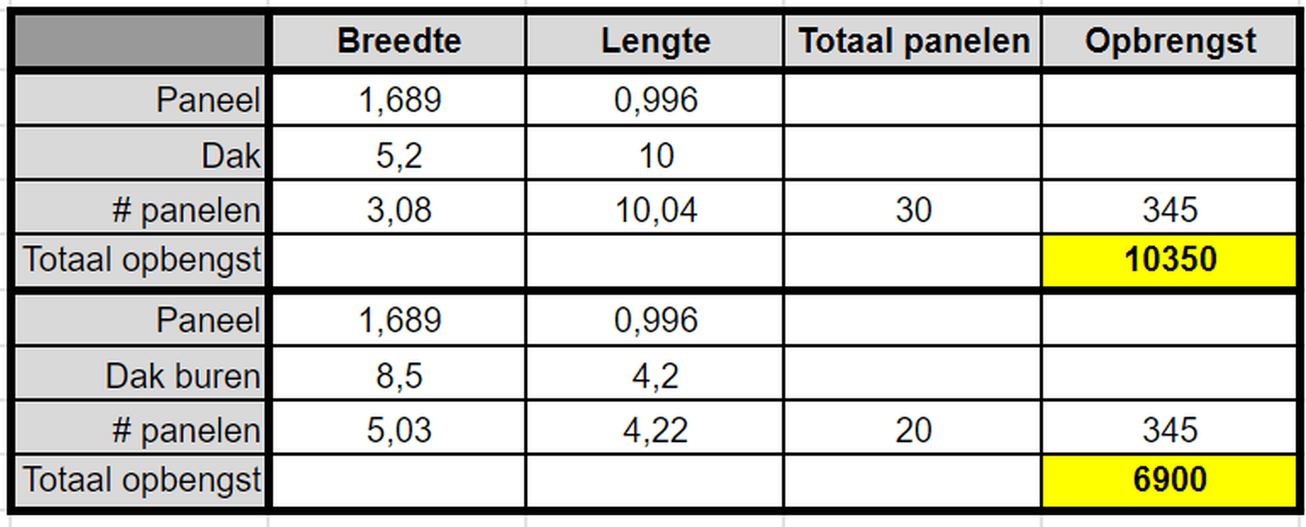

2. Maximaal vol leggen is zeker het idee, maar uiteindelijk gaat het om het totaal opgestelde vermogen.
De framesless panelen van 1,70x1,0m hebben 325Wp en kan ik er 30 van kwijt, totaal dus 9750Wp (opstelling I)
De normale panelen van 1,70x1,03 hebben 355Wp (of zelfs 365Wp) en kan ik 27 van kwijt overdwars en levert totaal 9585Wp (opstelling II). Dat scheelt dus wel iets, maar per saldo valt dat erg mee. En ook over een langere looptijd houden ze ongeveer dezelfde relatieve opbrengst. Als ik dat afzet tegen de investering is de keuze weer eenvoudiger ;) Vandaar dat ik dit type paneel ook wel interessant vind.
Goed om te weten trouwens dat die optimizers later ook nog toegevoegd kunnen worden, ik meende dat dat meteen meegenomen moest worden icm de omvormer.

MvM schreef op zondag 23 januari 2022 @ 12:17:
JA solar 345wp panelen zijn 1689 x 996 x 35mm en die zijn nog goedkoper dan die Jinko's ook.
https://www.winkelman-zon...45wp-mono-perc-zwart.html
Daarmee kan je dit leggen volgens mij. Buren wel ander patroon dan jij voor optimale vulling dak.
Afbeeldingslocatie: https://tweakers.net/i/AYnRF8n-LJ-7aBA1pEi70dRqTVk=/full-fit-in/4000x4000/filters:no_upscale():fill(white):strip_exif()/f/image/jCexlL9Tam8U7AXGiW8tTb5q.png?f=user_large
Hoe het met leggen en afschot zit, heb ik niet zoveel kijk op verder.

Even een update en een nieuwe hulpvraag.
We zijn inmiddels verder en het is de volgende specificatie geworden:
27 Jinko N-type 365WP panelen*
SMA tripower 8.0 omvormer.
String 1: 1x18 panelen
String 2: 1x 9 panelen
Ivm beschikbaarheid is het dit paneel geworden. De rest komt wat betreft maatvoering erg inefficiënt uit.
De rails wordt gemonteerd op tegels op rubber matjes volgens de "Lardman" methode. Dat ga ik zelf doen, de aansluiting van de AC kabel in de meterkast laat ik doen.
Vraag 1:
Is de string indeling goed of zien jullie hier nog gekke dingen? Ik heb ook een indeling met 13 en 14 geprobeerd maar had net wat minder opbrengst.
Afbeeldingslocatie: https://tweakers.net/i/3NKjD8rNfFlS6kMzW6RvGMD7QHw=/800x/filters:strip_exif()/f/image/fkTbYLpXz941MzGEmp7BArcR.png?f=fotoalbum_large
Afbeeldingslocatie: https://tweakers.net/i/y1zBxQi-Neemtrq_kZzRYv_tRhg=/x800/filters:strip_exif()/f/image/SLUIRbtP3TfxTG8HCUwsJplB.png?f=fotoalbum_large
Vraag 2:
Is de bekabeling op onderstaand plaatje goed bedacht? Ik heb geprobeerd met de inductielus rekening te houden. Ik weet dat de + en - aangesloten moet worden maar dat ging niet zo lekker in het programma. Verder wil ik voor de grotere afstanden standaar kabels met vaste stekkers gebruiken. Dan weet ik dat ze goed gemonteerd zitten en aan de zijde van de omvormer knip ik ze wel af. Bij de SMA zit meen ik stekker die je eraan kan 'clippen' meen ik.
Afbeeldingslocatie: https://tweakers.net/i/QCokKHRHeYp7bbIn0YJjoSin7uk=/800x/filters:strip_exif()/f/image/Ojrz93yaIjvYqQtFxfGyY8JL.png?f=fotoalbum_large

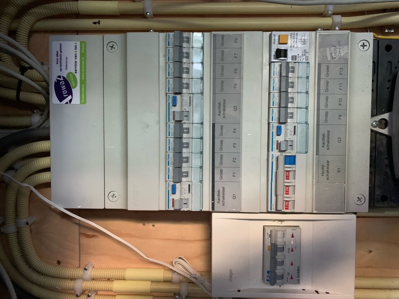

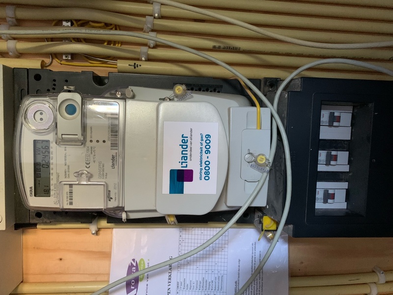

Vraag 3:
Maakt het uit welke pv verdeler er in de meterkast aangesloten moet worden? Dit laat ik uiteraard doen hoor, maar wil wel vooraf weten of het goed is. De afstand is ca. 35 meter tussen de meterkast en ( de werkschakelaar van) de omvormer. Om die afstand te overbruggen ga ik een 5x10mm2 in een mantelbuis (gladde rioleringsbuis rond 110mm) leggen. Er komt dus een werkschakelaar bij de omvormer in de schuur.
Afbeeldingslocatie: https://tweakers.net/i/ZkebMphfmlgHc9hno4kPlUh3k-I=/800x/filters:strip_icc():strip_exif()/f/image/U4H9629dbIksb4qXizR9rbf3.jpg?f=fotoalbum_large
Afbeeldingslocatie: https://tweakers.net/i/7-EO2ToyhtEhsUP9t-39Fjwyag8=/800x/filters:strip_icc():strip_exif()/f/image/ZDnu6VHU3NMK1n68F5LWXO1s.jpg?f=fotoalbum_large
Afbeeldingslocatie: https://tweakers.net/i/Y-0xvfouZMJLMHIceJYyh3aJ9OE=/800x/filters:strip_icc():strip_exif()/f/image/rqk2GtiiBZDBNeKeKq2F95He.jpg?f=fotoalbum_large
Excuses maar de laatste twee plaatjes draaien bij het importeren en krijg ik niet opgelost :-(
Alvast dank voor de hulp.
