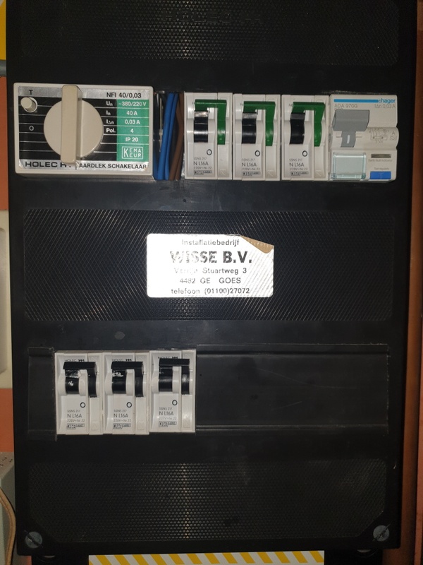

  • geuzeman
  • Registratie: Januari 2022
  • Laatst online: 10-04-2022
Afbeeldingslocatie: https://tweakers.net/i/HhY1oKMCSkFIT2RFtZsxrbYWzkc=/x800/filters:strip_icc():strip_exif()/f/image/p5jfntH7ztonHe9svnlAjScf.jpg?f=fotoalbum_large
  • Rol-Co
  • Laatst online: 16-08 22:12
Rol-Co
3,8kWpZ 4,98kWpO-Z-W 2,86kWpN
Tja, die aardlek is zo oud, de rest ook gedateerd, al eens over gedacht om de boel te vervangen/updaten?
We beginnen met.
Wat voor omvormer heb je?
Hoe aangesloten? Heeft ie een werkschakelaar? Zit ie vast aangesloten of met een stekker?

Dit is vanaf het begin, het is een solar river 1600, met werkschakellaar, en met stekker aansluiting op omvormer ,en dan rechtstreeks naar meterkast.

geuzeman schreef op zaterdag 22 januari 2022 @ 20:35:
Dan heb je een paar mogelijkheden.
De hager aardlekautomaat vervangen.
De aardlekautomaat vervangen voor een 0,3A of ander merk.
De omvormer voor garantie terugbrengen.
De aardlekautomaat vervangen voor een gewone automaat. (Minder netjes)
Oh en de installateur bellen dat het niet goed zit. >:)
Deze zou al een verbetering kunnen geven.
