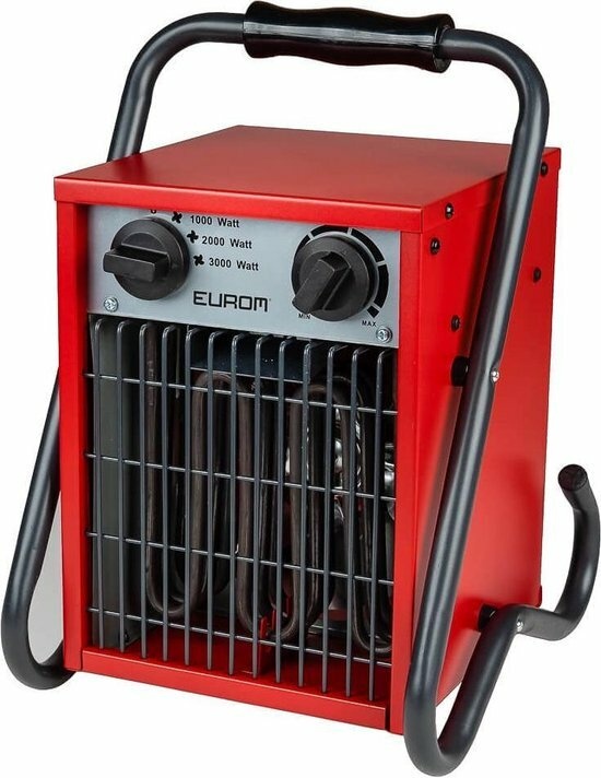

Ik weet niet hoe groot de ruimte is en hoeveel uren je er dagelijks verblijft maar is een elektrische ventilatorkachel iets van 3kW geen beter en veiliger idee? Kost nieuw geen drol en anders tweedehands. Over anderhalf jaar verkoop je het ding weer. Kost weliswaar elektriciteit maar een houtkachel is ook niet gratis. Het laten bij wat je hebt misschien toch een optie voor de resterende periode als je de kosten op een rijtje zet?
Afbeeldingslocatie: https://tweakers.net/i/JdWyq2cs1-5N6Pn65iOGrOZFAwE=/full-fit-in/4920x3264/filters:max_bytes(3145728):no_upscale():strip_icc():fill(white):strip_exif()/f/image/p2jQob2ZKcxhpa8wDeGJNVuf.jpg?f=user_large
