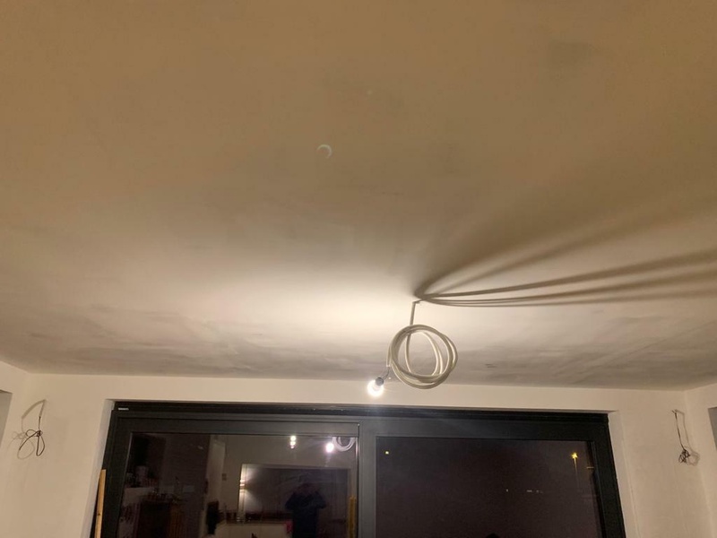

Wat wil je er precies mee doen? Welke apparatuur heb je al? Wat verwacht je te kunnen gaan doen? Heb je specifieke eisen aan software die moet draaien? ik heb nog geen apparatuur, enkel in de zithoek staat een tv met een soundbar (bose solo 5 - good but not great...Afbeeldingslocatie: https://tweakers.net/i/HnMT-avntGZ-5iio56_zymt_wWk=/800x/filters:strip_icc():strip_exif()/f/image/H0vC2MNNDguyLRpNGdyEXJow.jpg?f=fotoalbum_large

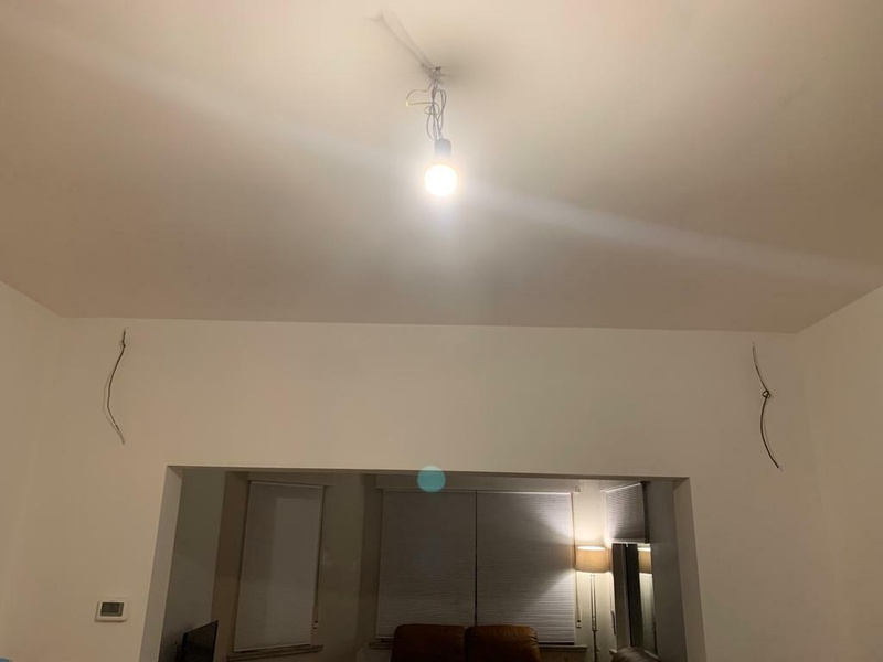

Afbeeldingslocatie: https://tweakers.net/i/E7Dm0FYxzmh9N1MOPg55Y6Qz8sc=/800x/filters:strip_icc():strip_exif()/f/image/TcGv4KuXgMmY9xPhcaJ85ABu.jpg?f=fotoalbum_large

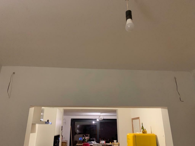

Afbeeldingslocatie: https://tweakers.net/i/ES-NYzJXuFVC41nMTnEuMBA3jNQ=/800x/filters:strip_icc():strip_exif()/f/image/hHhZ4xmkMGXhGg3jjkRJXNhp.jpg?f=fotoalbum_large), ik zou een versterker willen die liefst via bluetooth muziek kan afspelen in de boxen, de boxen dienen kabels te hebben, anders heb ik de kabels voor niets laten inslijpen en klaarsteken. Als het kan zou ik mss tv geluid laten afspelen hierop, maar dan enkel op de 2 boxen die zijdelings gericht zijn op de zithoek.

Voor de duidelijkheid: de kabel die uit de muur komt is 2aderig luidspreker kabel, en deze gaan allemaal naar 1 centraal punt waar de versterker moet komen?
Dienen alle 6 de boxen in paren van 2 aangestuurd te worden?
De 2 boxen bij de tv, is dit ook een paar als je muziek wilt afspelen?
Wil je verschillende paren verschillende zaken laten afspelen? Of enkel in volume/ aan uit regelen?

Dus je hebt vier luudsprekerkabels in de woonkamer, en twee in de keuken, en je wilt een surround set in de woonkamer, en stereo geluid in de keuken?
Kijk dan naar een receiver met Bluetooth en streamingdiensten aan boord die multi room ondersteunt, zoals de Denon AVR-X1700H DAB. Neem daarbij een 5.1 package zoals de Q Acoustics 3000 Serie 5.1 Cinema Pack (Grijs) (online nog wel te vinden voor minder dan een rug) en een paar losse speakers voor in de keuken, bv Q Acoustics 3030i (Grijs), dan zet je rond de 2k.

@Advisor88 Zoals de anderen reeds vragen, wat wil je er precies mee doen? Je hebt 6 luidsprekerkabels laten inslijpen, maar met welk doel exact?

Je vorige topic is op slot gegaan wegens te weinig inzet. In dit topic mis ik dat eigenlijk nog steeds. TS lijkt veel maar dat komt vooral door de foto's en omdat je de tekst uit de template hebt laten staan.
De tips die gegeven zijn zouden toch moeten leiden naar een goed en correcte TS voor mocht je het weer willen proberen. Begin eens met voor jezelf onder elkaar te zetten wat je precies wilt en daaruit conclusies te trekken. Conclusies als dat je zes speakers in het plafond wenst en wetende dat zes speakers in een surround set 5.1 zijn. 5.1, .1 oftewel één subwoofer. Een subwoofer die je niet aan het plafond hangt. Zes kleine speakers aan het plafond (althans, geen volwaardige speakers met een goed bereik) dus een subwoofer moet er ook nog bij, zeker kijkende naar je eis van een degelijk laag. Dan wordt het al zes speakers en een subwoofer die je nodig hebt. Heb je bij de MediaMarkt ook gekeken naar de achterkant van de all-in-one setjes? Die hebben custom connectoren en kabels met vaste lengte. Kan je niets mee als je al kabels hebt getrokken. Is het te hopen dat de huidige kabels verwijderd kunnen worden dan wel dat je de kabels van de all-in-one door de huizen krijgt. Et cetera.
Conclusie: je moet niet kijken naar all-in-one, dit wordt een custom set. En met het gestelde budget kan dat een uitdaging worden.
