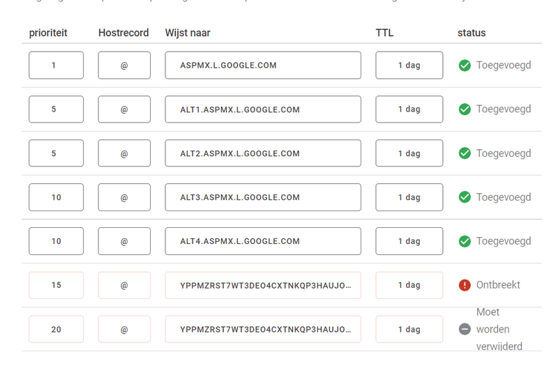

In mijn Google Workspace zou ik graag gebruik maken van mijn eigen domeinnaam, welke reeds in mijn bezit is. Nu vraagt Google daarvoor de MX-records toe te voegen, maar de laatste stap daarin lukt me niet, dat is namelijk de verificatiecode. Ik ben al aan het zoeken geweest en ik heb al meerdere opties geprobeerd, maar het lukt me niet om dit werkend te krijgen.
Weet iemand mij verder te helpen hoe ik dit via DirectAdmin op de juiste manier invoer, zodat de verificatie er doorheen komt? Ik krijg bij het activeren in Google nu iedere keer de status: "Ontbreekt" (Ga op de DNS-pagina naar het gedeelte MX en voeg deze record toe.

Ja alleen Google geeft aan als priority 15 te willen, terwijl ik bij DNS beheer enkel kan kiezen voor 10 of 20, dus dat lukt niet.
  • eLScha
De prioriteit is niet zo boeiend. Vergeet in DirectAdmin geen punt toe te voegen aan het eind van de hostname.
Of beter: vraag je webhoster/domeinbeheerder even om ondersteuning. Zij hebben dit in 10 seconden gepiept. Grote kans dat het DNS-beheer van je domeinnaam niet in DirectAdmin geregeld wkdst (ook al zie je daar wel die optie).

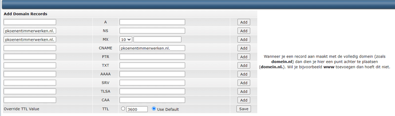

Afbeeldingslocatie: https://tweakers.net/i/M_nFN0Kx8APfuzDcG3A7QA2VeCw=/800x/filters:strip_exif()/f/image/MfHWIz6NnKTtDq8YlN5on8TT.png?f=fotoalbum_large
Als ik niet de juiste prioriteit kies, dan geeft Google aan dat ik die met de foute prioriteit moet verwijderen en alsnog degene met de juiste prioriteit moet toevoegen.
De webhoster (Vimexx) heb ik ook al om hulp gevraagd, maar dat lijkt ook nog niet tot het gewenste resultaat te komen.

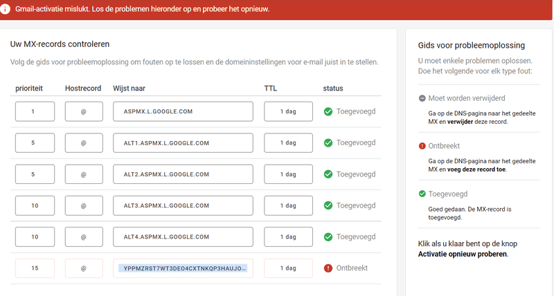

@PD2JK helaas heeft dit niet geholpen. Ik heb het als volgt toegevoegd in DirectAdmin (optie: DNS Management):
Afbeeldingslocatie: https://tweakers.net/i/Btrvlw6v4txq2Iz2gxGFT01o4IU=/full-fit-in/4000x4000/filters:no_upscale():fill(white):strip_exif()/f/image/awhXCPTaf4FK8oKUwHJfsbtk.png?f=user_large
Echter als ik dan probeer te activeren, dan loopt alles door, behalve de verificatie, waarbij ik nog steeds de melding krijg dat deze ontbreekt (zie hieronder)

Bij Vimexx in het DNS-paneel moet je kiezen voor het aanmaken van een TXT-record. In DA zal het blijkbaar niet werken omdat de DNS bij Vimexx beheerd wordt.

AW_Bos schreef op vrijdag 21 januari 2022 @ 19:29:
Op deze manier is het nu inderdaad gelukt, bedankt!
