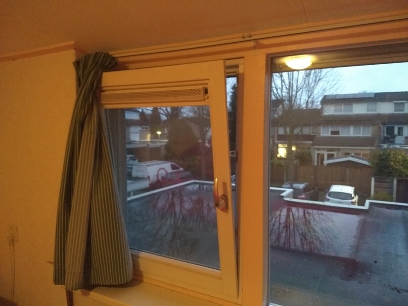

  • jab221
Ik zat met hetzelfde dillemma, en heb ervoor gekozen mijn uitzetramen te vervangen door een renovatiekozijn, met daarin een draaikiepraam.
Heeft wel tot gevolg dat het uiterlijk van je raam anders wordt: je effectieve glasoppervlak wordt kleiner.
Ik had ze bij https://renoraam.nl/nl/draaikiep-raam/g-5 vandaan.

Zet je dan een nieuw kozijn in je raamvlak?
  • jab221
jichem schreef op vrijdag 21 januari 2022 @ 16:13:
precies.

Hmm, gewoon een gedachte vanuit mij en oprecht geïnteresseerd.
Maar krijg je dan rond je ramen niet een heel dik kader naast dat verkleinde glasoppervlak?
  • jab221
jichem schreef op vrijdag 21 januari 2022 @ 16:50:
Afbeeldingslocatie: https://tweakers.net/i/zMR3O0bsFvz96MwPQ2eonqLpuO0=/800x/filters:strip_icc():strip_exif()/f/image/hUIbTD5HublDFyX9uzgt8kNF.jpg?f=fotoalbum_large
Afbeeldingslocatie: https://tweakers.net/i/vGiSVgl0lIjRNcVB66yjQTidxYw=/800x/filters:strip_icc():strip_exif()/f/image/MA2pHBlOgbYjWdtA1hVgua6o.jpg?f=fotoalbum_large
Ik vind het (van binnen uit gezien) wel meevallen.

Ik bedoelde eigenlijk ook van buiten. Maar valt me mee inderdaad

Dit valt me van binnen uit inderdaad nog best mee. Heb je van buiten ook een foto toevallig?

Afbeeldingslocatie: https://tweakers.net/i/tOWQQCyhhY--TqIpQSdj-k6dCYI=/800x/filters:strip_icc():strip_exif()/f/image/r7nJVs2ud8CNGT1uMgaI3V3O.jpg?f=fotoalbum_large
Van buiten is het verschil idd wat groter. Bovenste verdieping is nog oude situatie...
Normaliter heb ik altijd een hor voor de ramen zitten, zoals voor het raam linksonder. Dan valt het kleinere raam van buiten niet erg op.
