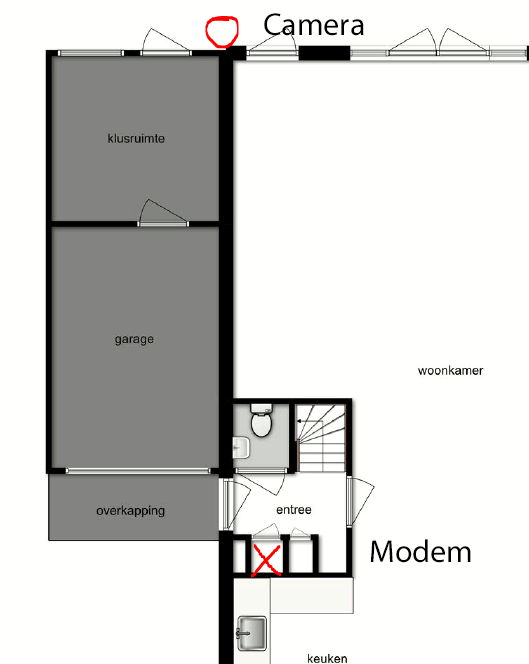

- Modem: Vigor Draytek 2132 Series
- Internet: T-mobile (aantal MB weet ik even niet meer...)
- Afstand Modem -> Camera = +/- 8 meter (ook een tekening gemaakt van de situatie)
- Aantal muren in de weg: +/- 3 (zie tekening van de situatie)
- Andere apparaten in huis (of in de weg): Sonos, mijn laptop, Netatmo thermostaten en Philips Hue lampen
- De camera heeft een IP adres dat eindigt op 200 (staat in de screenshots meestal aangegeven met een streepje)
Hieronder plaats ik nog wat screenshots van de instellingen van mijn router. Dit zijn niet alle beschikbare pagina's van de router, maar wel de enige waar ik de instellingen van heb veranderd vanwege de camera.
Mijn vraag is vooral: wat kan beter?
Maak ik ergens een stomme fout? Staat iets niet goed ingesteld? Misschien is er wel een tip om het bereik nog meer te verbeteren?

-27 dBm is erg goed. Je zou nog 20 MHz kunnen proberen.
Maar wellicht is het gewoon een onding, zoals andere netatmo producten ook een beetje apart zijn.
Ik gok even dat je hiermee bedoelt dat ik de optie "20/40" verander in "20"? (voordat ik straks het verkeerde aanpas ;-) )
Kleine kanttekening, mijn router zegt dat de "geschatte afstand" 0.13 meter is. Dat klopt ook niet. Dus zal die -27 dBm dan wel kloppen?
Wellicht is het inderdaad een onding, zoals jij al zegt zijn alle Netatmo apparaten een "beetje apart". Maar ik hoop echt dat een oplossing goedkoper is dan een nieuwe camera.
