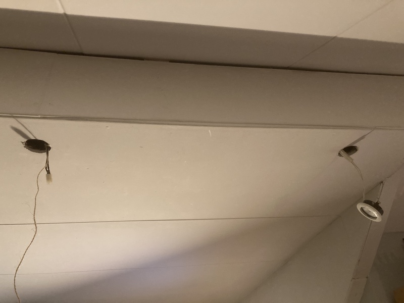

Wij hebben op zolder 3 spotjes in het plafond (gipsplaten) die we willen vervangen.
De afstand tussen de spotjes is ongeveer 90 cm.
De oude spotjes zijn 12V/20W/G4.

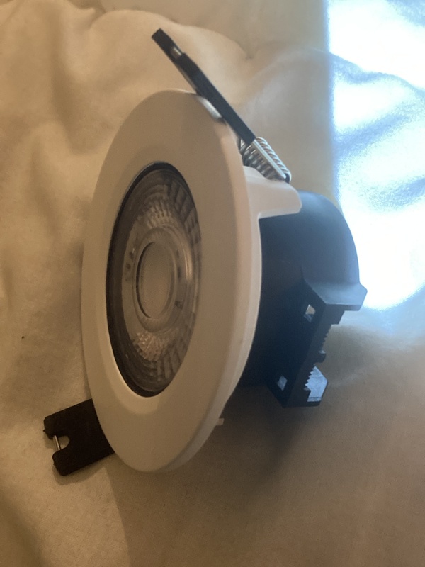

De nieuwe spotjes zijn 220V/4,8W (slimme spotjes van de Action).
Die spotjes zaten er al in toen we het huis kochten, dus weet niet precies hoe dit aangelegd is.
Maar ik neem aan dat er achter de gipsplaat een transformator ligt waar de drie 12V lampjes op zijn aangesloten. Als ik het middelste spotje eruit haal, zie ik een stopkontakt met stekker, die is schijnbaar aan de balk vastgemaakt waar de gipsplaat ook aan vast zit. De transformator zie ik niet.
De diameter van het gat van de huidige spotjes is ongeveer 6 cm.
De nieuwe spotjes hebben een gat nodig van 7 – 7,5 cm diameter.
Nu is mijn vraag dus: wat is de best manier om de nieuwe spotjes te installeren.
Moet de hele gipsplaat eruit (ze zitten alledrie in dezelfde gipsplaat), al het oude spul eruit en nieuwe erin?
Of is er een slimmere manier, b.v. stekker eruit halen, oude spotjes verwijderen en oude bedrading laten liggen. Daarna nieuwe spotjes erin en op 1 of andere manier nieuwe bedrading zien te regelen.

de nieuwe spot (zie 2e foto) heeft zo'n klemsysteem die je volgens mij direct achter het gat/de gipsplaat kunt klemmen.
Hoezo heb ik dan een gu 10 fitting nodig?

Nu ik die spots zie heb je waarschijnlijk helemaal geen lasdoppen en lasdoosje nodig. Volgens mij kan je op deze spots doorlussen.
Wat betreft het trekken van het snoer.. je kan het met een stukje buis proberen door het gat naar de andere spot en daar het snoer doorheen.. maar ik denk dat het zo ook al wel lukt mits er ruimte boven zit.

ik kan de kabel van de stekker een klein stukje volgen, maar die gaat naar de volgende gipsplaat. En daar lijkt een stuk hout tussen te zitten waar de kabel van de stekker net onderdoor kan. Dus ik denk dat de trafo daar niet langs kan.
Ik zou eventueel de gipsplaat aan de zijkant eraf kunnen halen. Die is vrij smal (ik gok zo'n 20 centimeter), misschien kan ik er dan wat makkelijker bij.
Maar breek eigenlijk liever niets open, gebruik het liefst de bestaande gaten (met misschien iets uitboren van bestaande gaten ivm andere diameter van nieuwe spots).

Verwijderd schreef op vrijdag 21 januari 2022 @ 05:51:
Ik geef het een kans, omdat het gips is. Maar ik zou zelf waarschijnlijk toch zorgen voor iets wat je helpt bij het centreren. Iets erachter plakken lijkt mij het handigst. Je hebt namelijk niets om je boormal op vast te klemmen.
Als ik hier zelf iets mee zou moeten doen, dan zou mijn aanpak wat destructiever zijn waarschijnlijk. :) Ik ben meestal vrij snel klaar met broddelwerk van een ander en dan gaat het er gewoon uit. Weet je ook meteen hoe creatief ze zijn geweest achter de gipsplaten. Toen ik dat in mijn vorige woning met een holle wand deed (op zolder), kwam ik zelfs tot de ontdekking dat ze hier en daar wat "in de weg zittende plaatjes" verwijderd hadden van de dakconstructie. :X Daardoor kon de muur 1 cm dunner en konden ze hem mooi opbouwen uit afvalhout wat dus toevallig 1 cm dunner was dan de constructie (A frame) waar de muur omheen gezet was. Meteen ook de deur maar even andersom in de nieuwe muur gezet. Die opende richting het trapgat. Dat leek mij ook wel wat link.
ik twijfel nog tussen deze 2 opties:
- er zit een smalle strook gipsplaat aan de zijkant (is zelfs 2 stukken, zie 1e foto vertikale deel). Die kan er waarschijnlijk vrij makkelijk uit en dan kan ik er als het goed is wel bij vanaf de zijkant zeg maar
- bestaande stekker eruit halen en proberen om nieuwe bedrading erin te priegelen (via uitgeboorde gaten) en oude bedrading verder gewoon laten liggen

Atlas schreef op vrijdag 21 januari 2022 @ 07:35:
Alle oude bedrading eruit, dit lijkt beunwerk.
Nieuwe 220 stekker + silicone kabel. Nieuwe kabels trekken en alles netjes afmonteren met wago klemmen.
Ow en tip: kabels trekken doe je met een rolmaat. Gewoon door het ene gat steken en pielen naar het andere gat. Kabel eraan met ducttape en rolmaat weer binnen halen. Dit heeft mij al een keer of 5 gered qua kabels trekken :)
met een rolmaat, aha. Daar had ik nog niet aan gedacht, goeie tip! _/-\o_

Ik zou de gaten niet uitboren maar gewoon met een Stanleymas of Dremel groter maken. Eerst netjes aftekenen met een mal. Oude bedrading en trafo gewoon laten liggen
Klein beetje achtergrond: dat het gips is, maakt niet zoveel uit.
Als je ooit met een gatzaag in beton hebt geboord (een watergekoelde boor) zul je gezien hebben dat daar ook geen centreerboor wordt gebruikt.
Dat is bijvoorbeeld de reden dat de dozen aftekenmal van ABB zowel de omtrek als centreer gaten heeft. Met zachte muren kan je wel een centreerboor gebruiken.
Aftekenmal die ik bedoel:
Afbeeldingslocatie: https://www.klusspullen.nl/sitecontent/images/klusblog/abb-haf-bm-md-aftekenmal.jpg
Ik ben het overigens eens met iedereen die zegt: trek die plaat eruit. In dit geval zou ik waarschijnlijk ook niet gaan lopen rommelen...nieuwe gipsplaat kost een euro of 2 (gewoon een stucplaatje)
[ Voor 10% gewijzigd door Mike2k op 22-01-2022 09:30 ]

Rowwan schreef op zaterdag 22 januari 2022 @ 09:06:
Das ook nog een optie, bedankt!

Mike2k schreef op zaterdag 22 januari 2022 @ 09:17:
De kosten van een nieuwe gipsplaat zijn het probleem inderdaad niet. Tis meer het extra werk en de vraag of ik de nieuwe gipsplaat er weer netjes tussen krijg :)

De spotjes zitten erin!
Eerst de oude spots eruit gehaald. Toen geprobeerd om met een gatenboor en een mal van hout de bestaande gaten in de gipsplaat te vergroten.. Dat lukte helaas niet. Daarna hebben we met de zijkant van een houtboor de gaten iets uitgeboord. Vast niet de mooiste oplossing, maar het werkte perfect!
Toen met een metalen rolmaat als 'hulpje' de nieuwe bedrading door de gaten heen gewurmd. Dat werkte prima, goeie tip!
Daarna veel gepriegel om de bedrading te bevestigen (doorlussen) aan de spots. Geen ideaal systeem met van die pennetjes die je in moet drukken. Maar ja, als je voor Action spots gaat mag je niet klagen natuurlijk..
Stekker eraan vastgemaakt en... ze doen het!
M'n zoontje is superblij met z'n nieuwe slimme spots :)
