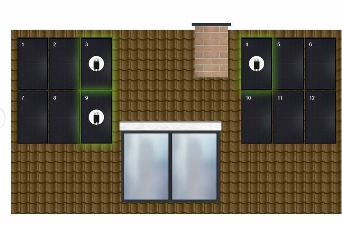

Ook ik ben me aan het oriënteren op zonnepanelen. Net een mailtje van Budget energie gehad dat per vandaag mijn variabele tarief 0,60/ KWh gaat zijn..
Ik heb een offerte gekregen via VEH van Solar Concepts en eentje van Zonneplan.
Ook heb ik nog één offerte uitstaan bij een lokaal installatiebedrijf, maar deze is nog niet binnen.
Ik zou graag van jullie wat meningen horen over deze offertes mbt gebruikte materialen en installatie.
Ook ben ik er voor mezelf nog niet over uit of ik alleen mijn huidige jaarverbruik wil afdekken of meer panelen laat leggen om straks een eventueel hoger energieverbruik op te vangen en nu de terugleveringvergoeding te innen.

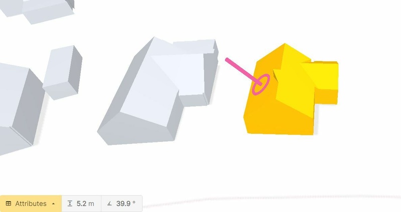

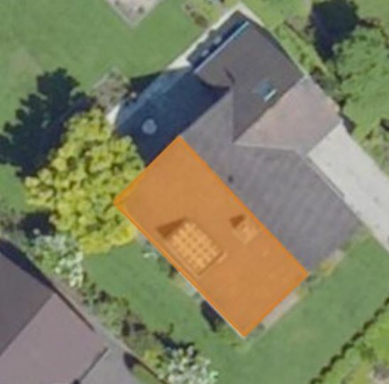

Beschikbare (dak)ruimte
Op de foto's hierboven krijg je een goede indruk hoeveel panelen mogelijk zijn
Schaduw
Er is enige schaduw van de dakkapel en schoorsteen in de ochtend en later in de middag
De foto is genomen op 30-05 om 11.30 uur

1.
VEH Solar Concepts:
12x LONGi Solar LR4-60HPB-355M 355Wp
Goodwe omvormer, type niet gespecificeerd
NETTO € 3673,- Opbrengst 3530 KWh
OF
12x Suntech STP390s-C54 390 Wp
Ook met de Goodwe omvormer
NETTO € 4030,- Opbrengst 3880 KWh
2.
Zonneplan
12x Dmegc DM375M6-60HBB 370 Wp
Zonneplan one optimized omvormer
Op 3 panelen een optimizer, type niet gespecificeerd
NETTO € 4609,- Opbrengst 3691 KWh

JohnDoe99 schreef op donderdag 20 januari 2022 @ 17:49:
Hehe, zet mensen aan het denken... het gouden randje van deze situatie...
Dit is simpel. je gaat naar gaslicht, en voert pak hem beet 3000kWh meer teruglever in dan verbruik.
Zorg wel even dat je op een stevige stoel zit.
Reeds verkregen offertes
1.
VEH Solar Concepts:
OF
Beide zijn op zich prima, ruim onder de 1€/Wp. De Suntech is de betere optie zoals het nu staat
2.
Zonneplan
Zonneplan is echt geen pijl op te trekken. Soms komen ze goed uit de bus... En soms niet.
Omvormer is meestal Huawei en de optimizers Tigo.
Optimizers direct naast een obstakel zijn helaas niet echt het ei van Columbus: Ronald in "Mogelijk schaduw enkele panelen, SMA omvormer"
En achter paneel 3 snap ik nog wat minder.
Dus dakje mooi vol leggen. Ik zie ook nog wat ruimte op ZO. Dat kan er ook nog wel bij :D
Heb je met je dakje vol nog zin in meer: dan is het moment om slimmer stroom uit de panelen te trekken... Maar dan ga je denken aan APSystems DS3(-L) of SolarEdge.
In Oost-Nederland kun je kijken bij webwinkel-prijsvechter met verbonden installateur Winkelman. Zij zouden met APSystems, SolarEdge of gewoon een stirng-omvormer kunnen werken.
