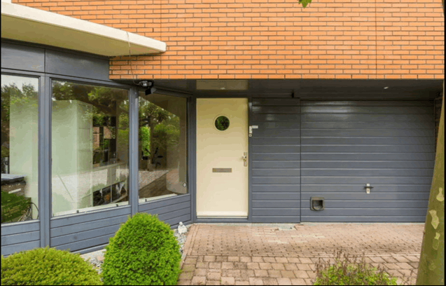

onze woning heeft een iets naar achterliggende garage en voordeurpui, ca 1.10 diep.
het plafond dat hiermee ontstaat is met multiplex afgetimmerd en gespijkerd op latjes en balkjes (een hele wir war begreep ik van een buurman die alles weggehaald heeft). Tevens "staat" de buiten geven (dus de eerste en 2e verdieping) op een stalen balk.
de vloer van de 1e is een breedplaat vloer.
De vloer van de ruimtes in deze "oversteek" zijn bijzonder koud en onaangenaam. het WCtje dat in deze oversteek zit is eigenlijk zo koud dat je daar niet wilt verblijven.
De isolatie in het overstekende plafond is rommelig (voor zover ik kan zien) en bestaat uit 1 los liggende mat steen of glaswol.
Ik heb wat foto's van de kale situatie, de gevel in het algemeen en de situatie zoals het er nu bijhangt.
Mijn plan is om de situatie te gaan verbeteren, maar worstel een beetje met welke materialen, welke volgorde van die materialen en welke bevestigingsmethode.
goed, wat beeldmateriaal:
Eerste foto met een kijkje via een gat van een spotje boven de voordeur, daarop de isolatie dekens, de latjes en nietjes van het monteren van de multiplex platen.
Afbeeldingslocatie: https://tweakers.net/i/6_wtHBprPmoXUjSEg6lKEQCq6_E=/x800/filters:strip_icc():strip_exif()/f/image/Zfl2KpcTsqDTJyMNjxDSJcQO.jpg?f=fotoalbum_large
Dan de tweede foto, door hetzelfde gaatje gekeken en iets andere hoek.
Afbeeldingslocatie: https://tweakers.net/i/IG64wnXkH5nGnDMBxdZge6OIc4E=/x800/filters:strip_icc():strip_exif()/f/image/hjcvD6ST1AsuaiG7VGI4e15C.jpg?f=fotoalbum_large
De derde foto is de situatie bij de buurman, hierop zie je de "breedplaten" en een 220v kabel uit het plafond (daar zitten bij mij de spotjes op). Die betonnen vloer wil dus gaan isoleren. De PVC leiding loopt er bij mij ook, de 2 kleine leidingen niet, die zijn bij hem aangelegd ivm een uitbouw aan de voorkant.
Afbeeldingslocatie: https://tweakers.net/i/R4tcZjfWieLUVMnyHEcTsTmTI-A=/x800/filters:strip_icc():strip_exif()/f/image/IaTZoe8GQtWQAUIgyLkusgz5.jpg?f=fotoalbum_large
Foto bij de buurman, hierop goed de balk zichtbaar waarop de gevel staat. de hoogte tussen de platen en het beton is ca 20 / 25 cm.
Afbeeldingslocatie: https://tweakers.net/i/FcPwo9_h17o-_n6iT3w9ZeCbJmE=/800x/filters:strip_icc():strip_exif()/f/image/6BoX6NNhFfGXUgFK2uCekaGB.jpg?f=fotoalbum_large
Tot slot een overzicht van het geheel.
Afbeeldingslocatie: https://tweakers.net/i/BA9hfLBeo0XqhUbuMFofClnDXB8=/full-fit-in/4000x4000/filters:no_upscale():fill(white):strip_exif()/f/image/AvdbYFLSaSWxivaRXJluV10b.png?f=user_large

Je wilt dat beton van onderaf isoleren, bedoel je dat?

Ja in plaats van de isolatie die er nu ligt helemaal vol stoppen met isolatie. Meer dan dat kan je niet doen.
Het beste is denk ik wat het beste om die balkjes etc kan dus steenwol of laten doen met pur.

Ik bedoel dat precies. Platen er af, latjes eventueel er af of laten zitten. En dan iets (meerdere producten of 1 product in 1 keer) terug.
Maar ik weet dus niet zo goed wat handig is, folies? Dekens met folie, wol (glas of steen) met folie, pir platen? Pur (das vast niet de pur uit een spuitbusje van de gamma??)

gewoon pir of xps platen ertegenaan verlijmen. Isolatiebedrijf vragen het op te spuiten met isolatieschuim. Dat soort opties lijkt me.

Vol laten blazen met cellulosevlokken een idee? Scheelt sloopwerk :)

Ik neig een beetje naar pur. Ik begreep dat daar risico's aan zitten, maar dit is buiten, onderkant breedplaat en beperkt oppervlak.

Ik zou het zeker niet vol purren als je ooit het hout moet vervangen of iets zit je ermee. Volblazen met isolatie vlokken of iets is dan handiger, als je er ooit nog iets mee moet.

Het hout hangt onder het beton dat ik dan zou laten purren, dus het hout moet dan eerst weg, pur erin, hout oid. Terug.

Niet purren, er zit een afvoer leidingwerk en elektra, dat moet je wel enigszins bereikbaar willen houden.
Zo te zien is er genoeg ruimte voor en dikke laag en maakt het isolatiemateriaal in die zin niet zo heel veel uit.
Wat je wel wilt is zorgvuldig werken en geen kieren open laten. Je zou met plaatmateriaal kunnen werken en de overgebleven kieren dichtpurren ook ter montage.
Ook harde dikke platen steenwol zijn fijn, makkelijk om te bewerken(uitsparingen maken voor leidingen) wel lastig pas te maken, wanneer je kieren overhoudt zou ik die dichtstoppen met plukken glaswol wat goed te comprimeren is.
