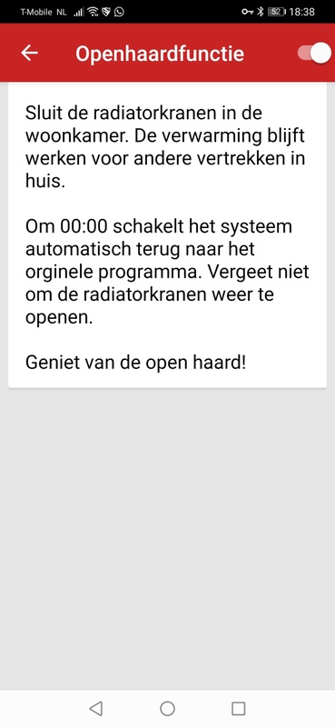

Je kan een thermostaat plaatsen waar een open haard functie op zit.
Die kan je dan aanzetten als er elders warmte nodig is. Dan stookt de ketel weer afhankelijk.
Bosch Easycontrol bijvoorbeeld.
Of kijk op marktplaats voor een nefit easy. Als je geen Nefit ketel met ems protocol hebt heb je een adapter nodig.

edsandje schreef op donderdag 20 januari 2022 @ 18:16:
Daar heb je dan toch niets aan ? Heb je een warme woonkamer, ga je die nog warmer maken.
Zonder zone (kamer) aansturing is dat nutteloos en daarnaast wil je warmte vraag per zone kunnen regelen.

DukeBox schreef op donderdag 20 januari 2022 @ 18:20:
Afbeeldingslocatie: https://tweakers.net/i/XgP0NEJqFu2CCITlEl31G4cjikA=/x800/filters:strip_icc():strip_exif()/f/image/meDUdjQf5iG8MCcVbuYGCaLb.jpg?f=fotoalbum_large
Dit is van de Nefit easy.
De ruimtes die je niet verwarmd wil hebben draai je dicht.
En dat werkt prima.

edsandje schreef op donderdag 20 januari 2022 @ 18:42:
En dat werkt prima.
Ik was even van in de veronderstelling dat TS vloerverwarming had. Praktisch is het niet, je hele huis doorgaan en alles dicht draaien maar dat zou inderdaad moeten werken.
En dat werkt prima.
Even kijken of ik het goed begrijp. De cv moet dus eerst al aan staan op bijv. 20°C.
Je schakelt op dat moment de "openhaardfunctie" in en de cv blijft dan op hetzelfde vermogen doorwerken.
De radiatoren in de woonkamer draai je handmatig dicht.
De warmte van de cv gaat alleen naar de overige radiatoren boven.
Je hebt dan eigenlijk de slimme radiatorknoppen niet eens nodig. Want boven wordt continue verwarmd zolang de openhaardfunctie aan staat.
Dit is hetzelfde principe als de kamerthermostaat 2 graden hoger zetten dan het is met de pelletkachel aan toch?
Ik vraag me alleen af of hier geen risico's aan zitten. Kan het niet gebeuren dat de cv-ketel te hard gaat werken en de warmte niet kwijt kan in slechts 1 of 2 radiatoren boven?
Want als het echt helemaal geen kwaad kan aan de ketel, er geen risico's zijn voor beschadigingen aan de cv-ketel, is de oplossing misschien nog wel veel eenvoudiger dan ik dacht? (in dat geval, I love this forum)

hansvannu schreef op donderdag 20 januari 2022 @ 19:48:
Open haard functie is eigenlijk gewoon weers afhankelijk stoken.
Cv water wordt verwarmd naar gelang de buitentemperatuur.
Voordeel van de haardfunctie is dat deze weer automatisch naar het programma gaat.
