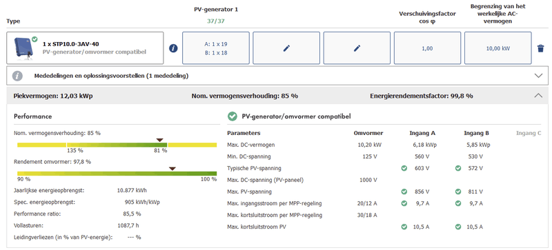

@digdas Yep dat maakt uit ;-)
Met name als het op tegenoverliggende daken gegaan was (Oost-West).. Scheelt zomaar 30% ;-)
135 graden azimut, 25 helling, 37x325Wp
Afbeeldingslocatie: https://tweakers.net/i/Kt7vB9q22Ou83PImJCmN-C2gr1M=/800x/filters:strip_exif()/f/image/i0gJVeExFPcSE9cHuxJDHuiV.png?f=fotoalbum_large
Exacte string indeling kan afhankelijk van de elektrische eigenschappen van jouw panelen misschien anders moeten.
Je geeft wensen aan over (geen) cloud verbinding. SMA is dan snel de voorkeur. Helaas heeft SMA geen 12kW model, dus keuze is tussen 10kW en 15kW
de 10kW omvormer kost in deze simulatie 0,2% van de opbrengst. De 15kW is duurder en verdient zichzelf waarschijnlijk nooit terug.
GoodWe heeft wel een 12; Behoorlijk voordeliger en die kun je gewoon van het internet houden. Er zijn forumleden die dit ding volgens mij direct uitlezen.
