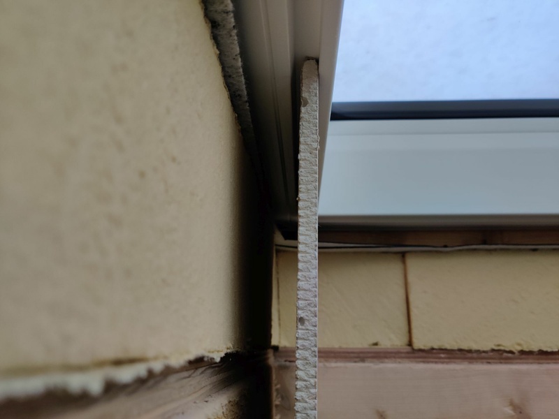

Ik heb mijn aanbouw wind en waterdicht op laten leveren zodat ik zelf de binnenruimte af kan werken. Nu zit ik met de isolatie van de randen van de lichtkoepels.

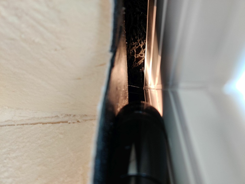

Aan 1 zijde staat de lichtkoepel op een rachel (22mm) ivm de afwatering. Je kijkt zo tegen het dakleer aan (de 'spinnenweb' op foto 3, belicht met een mini-maglite)

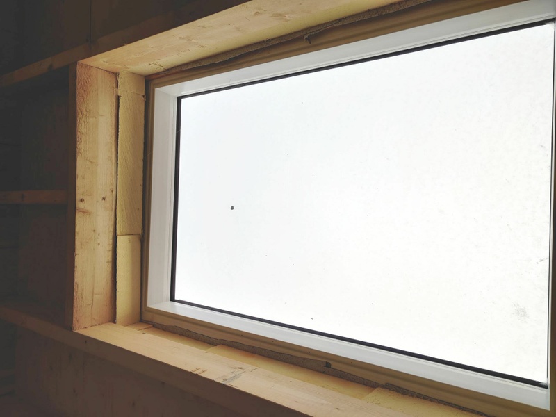

Op foto 4 zie je hoeveel ruimte ik achter de stucplaat heb om de ruimte op te vullen, dit verschilt per zijde maar gemiddeld zit het op een centimeter of 3.
Ik lees veel over koudeval, dus ik wil het zo goed mogelijk afwerken zodat de isolatieplaten van 12cm niet geheel nutteloos zijn.
Tegen de onderzijde plafond, dus tussen de balken komt verder niets. Alleen nog uitrachelen en stucplaat ertegenaan.

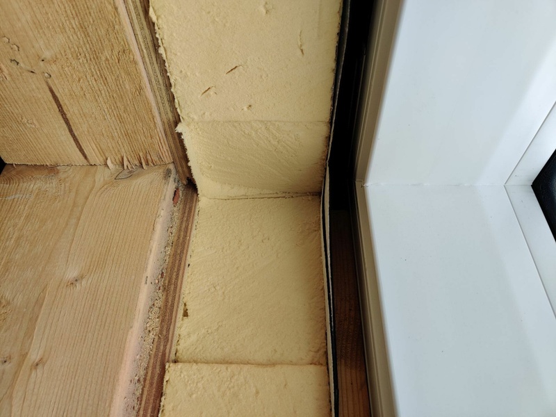

Je wil niet dat de tocht van boven de isolatie enkel met zo'n dun gipsplaatje wordt tegengehouden, dat komt niet goed. In je laatste foto, zet eens je rolmeter tussen de isolatie/hout en dat gipsplaatje, kijk wat de dunste afmeting is. Haal dan wat isolatie die er nog tussen kan, zet dat vast onder de gipsplaat (kan met montagePUR, ik zou ook eerst die holte met spinneweb dichtpurren voor de zekerheid).
Ik mis trouwens nog een dampscherm (klimaatfolie of gewoon plastic), normaal heb je genoeg overschot om het netjes in de groef waar je gipsplaatje in komt vast te plakken. Of is dat anders opgelost?

@naftebakje De holte dichtpurren was ik idd van plan. Daarna heb ik nog een centimeter of 2 a 3 (niet elke zijde heeft evenveel ruimte over) om isolatie tegenaan te plakken. Wat zou de voorkeur hebben? Harde platen plakken makkelijker maar dan zijn ze maar een cm of 2 dik, glaswol is misschien lastiger te bevestigen maar dan heb ik wel meer speling in de verschillende diktes.
Klimaatfolie mis ik ook nog, staat ook niet op de offerte/factuur van de aannemer. Wil dat zeggen dat ik eerst folie tegen de balken moet aanbrengen voordat ik ga uitrachelen?

Glaswol erin duwen, met PU schuim erna nog alles afsluiten, en inderdaad nog klimaatfolie tegen het raam en tegen het houdt, dat je isolatie beschermt van het vocht binnen. Met siliconen!

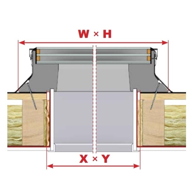

In de installatie handleiding staat een plaatje met koud dak, ik zie nu inderdaad ook glaswol en dan een dun rood lijntje wat waarschijnlijk klimaatfolie moet voorstellen.
Afbeeldingslocatie: https://tweakers.net/i/42LcI0ft2jNN8Pic2D4G0eXcCyg=/full-fit-in/4920x3264/filters:max_bytes(3145728):no_upscale():strip_icc():fill(white):strip_exif()/f/image/wHXWEAeeNlBG6QZlo6xybOsW.jpg?f=user_large
Ik kan dus de holtes opvullen met PUR, isolatie aanbrengen, met folie afdichten en dan met stucplaat afwerken.
Kan ik ook aluminium tape gebruiken om de folie te bevestigen ipv siliconenkit?
