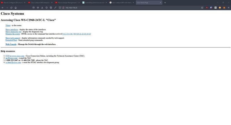

Hey toppers,
ik heb een vraagje over mijn Cisco 2960 switch. Ik heb hem geconfigureerd zodat ik een webinterface krijg maar volgens mij is dit niet zoals hij eruit hoort te zien. Ik kan dus wel inloggen via de browser op het ip adres en krijg ook de melding dat ik een password moet invoeren, echter ziet er er vreemd uit. Ik denk dus dat ik iets fout doe want dit is in alle browsers het geval (firefox, edge en brave). Heeft iemand enig idee hoe dit kan?
Het ziet er zo uit:
Afbeeldingslocatie: https://tweakers.net/i/Qt01-ZuBfmbdmbvXEtijg8oy5aA=/800x/filters:strip_icc():strip_exif()/f/image/jK2Eo51k0rtXcoRuzhVQOdF4.jpg?f=fotoalbum_large
En ik verwacht dit:
Afbeeldingslocatie: https://tweakers.net/i/kXvCQ06S0cSEl5QZVHhOm-yZzF8=/800x/filters:strip_icc():strip_exif()/f/image/yWPeNn2O77eIVGhBteSNKEhh.jpg?f=fotoalbum_large
Ik hoop dat iemand me kan helpen, ik ben nieuw met managed switches.
Groet!

Ik verwacht dat in plaatje 1 klikken op "Web Console" aan je verwachtingen gaat voldoen

Sorry, had ik er even bij moeten zetten. Dan krijg ik een "404 Not Found" te zien
  • plizz
  • Laatst online: 28-09 21:00
Ik heb een idee dat HTML bestanden niet is geïnstalleerd op die Cisco switch. Sommige beheerders , zoals ik, installeerd die HTML bestanden niet.
Kan je "show flash" commmando output laten zien?

Ik zie het directory HTML niet. Verder heeft vorige eigenaar alleen IOS (.bin) op switch gezet. Wat je zoekt is een .TAR bestand. Daar mee kan je IOS en HMTL bestanden uitpakken op je switch. Dan krijg je pas de webinterface te zien van Cisco catalyst 2960.
Bijvoorbeeld c2960-lanbasek9-tar.122-55.SE12.tar

Nee, niet legaal. Bij Cisco apparatuur moet smartnet contract hebben om IOS down te loaden voor switch.
Ik gebruik in het praktijk alleen CLI voor Cisco switches en routers. Verder kan ik je Cisco pocket command guide CCNA aanraden. Daar zit voorbeelden en commando's hoe je een router en switches kan configureren.
