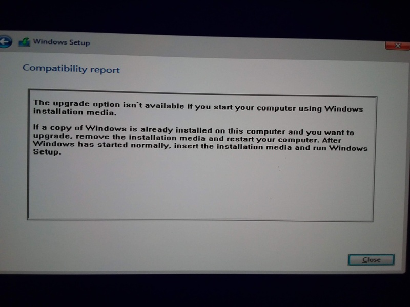

Het werkt toch niet vanaf boot:
Afbeeldingslocatie: https://tweakers.net/i/H_wlhBEpTLHw5ZZBH4y0rJWhkrI=/800x/filters:strip_icc():strip_exif()/f/image/3Rpxss4rCB9nUFwhyahOtQCM.jpg?f=fotoalbum_large

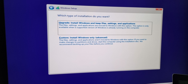

Misschien begrijp ik het niet goed, maar optie 1 gaat niet (zie afbeelding 2), en optie 2 is een nieuwe install:
Afbeeldingslocatie: https://tweakers.net/i/5xgvGZSs8AylOZTdZAvwwgWuJsE=/800x/filters:strip_icc():strip_exif()/f/image/Zb3UxxSnZ1g4rfhHUaBpPc1G.jpg?f=fotoalbum_large
afbeelding 2:
  • Wylana
  • Laatst online: 23-10 22:30
Je moet dan optie 2 kiezen (Custom: Install Windows Only).
Daarna zal hij vragen op welke schijf je moet installeren. Kies dan de schijf waarop Windows al is geinstalleerd. Daarna zal Windows het proces volgen zoals ik al aangaf.
