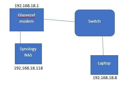

Mijn vraag
Ik heb een 8-poorts switch aangesloten op mijn router. Er is echter geen vrije poort meer voor mijn NAS, dus deze heb ik deze direct op een vrije poort van de router aangesloten. De NAS is echter niet te bereiken. Dit probeer ik via een laptop welke is aangesloten op de switch via lokaal IP (browser) en netwerk adres (\\DS118NAS). Wat doe ik fout?
Huawei modem
Ubiquiti UniFi Switch (8-poorts, 60W PoE)
Synology DS118 NAS
De gateway is voor beide apparaten hetzelfde (DHCP). De NAS heb ik via het modem een static ip-adres gegeven. Pingen geeft geen resultaat.
Verder heb ik een aantal port forwards ingesteld, zodat de NAS extern te bereiken is. Vreemd genoeg werkt dit wel (via de browser) zolang ik thuis ben. Zodra ik extern ben is deze echter niet meer te bereiken.
Afbeeldingslocatie: https://tweakers.net/i/AoiSuznHHhQkiXts5NMPqje8_Vw=/full-fit-in/4920x3264/filters:max_bytes(3145728):no_upscale():strip_icc():fill(white):strip_exif()/f/image/AQ7k5d5kfWUme1viJ3CoKYy9.jpg?f=user_large

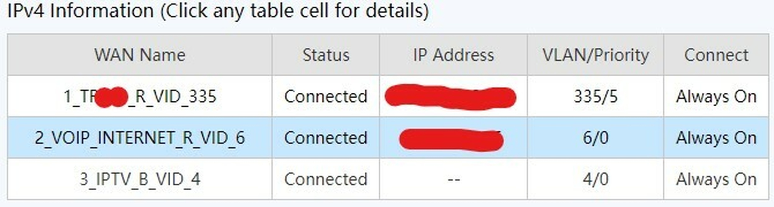

Ik zie op het modem inderdaad wel meerdere VLANS, maar begrijp niet goed hoe ik erachter kom waar de NAS zich dan bevindt.

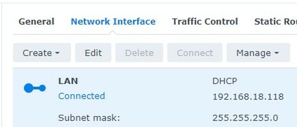

  • Obitorium
  • Laatst online: 23-09 08:29
Bamboozled schreef op woensdag 19 januari 2022 @ 13:43:
Dat static ip is waarschijnlijk iets mee mis. Wat staat er in de nas dan? Je zegt deze laat het juiste ip adres zien, maar dit is wat jij zelf goed of fout hebt ingetypt natuurlijk. Met DHCP werkt het wel?
Afbeeldingslocatie: https://tweakers.net/i/eKH_FJ88iGpZ4BRg7UQIjDuVq-k=/full-fit-in/4920x3264/filters:max_bytes(3145728):no_upscale():strip_icc():fill(white):strip_exif()/f/image/qihEi808kLbvvx4vhEkYEDql.jpg?f=user_large

  • DJSmiley
  • Laatst online: 27-09 12:28
Pak eens een andere poort op de modem?
Op je screenshot kun je klikken op de regels. Bij 3_IPTV_B_VID_4 is je regel voor TV.
In dit geval zit TV dus in vlan 4, maar is Bridged (_B_). Die openklikken dan zie je aan welke fysieke interfaces ie gebridged zit.(vinkje) Die poorten zijn dus niet je lan.
Je kan die afwijkende (bridged) poorten ook zien onder het LAN tabblad (maar ik weet even niet wat je als user allemaal wel/niet ziet)
2_VOIP_INTERNET_R is het (routed) internet vlan.
TR069_R is het management vlan (335) en daar heb je niets mee te doen.
Voorbeeld
Afbeeldingslocatie: https://www.djsmiley.com/got/pics/huaweimodem01.png
In dit voorbeeld is poort 4 gebridged voor IPTV. Die kan dus niet gebruikt worden voor je normale LAN.
Opm: Misschien zie je iets minder, ik ben even ingelogd als admin op een huawei die ik hier toevallig heb liggen

Weet je zeker dat het ipaddres wat je toekent in je modem ook het statische ip is van je NAS? Synology zet bij instal vaak een fixed IP neer, en als je dat dus wilt aanpassen zul je de nas moeten resetten. (data blijft intact)
https://kb.synology.com/n...eset_my_Synology_NAS_7#t1
let hierna dan op dat je de nas op DHCP configureert, default is dit een vas Ip. met de DHCP setting kan je dan de nas in je modem een vast ip geven. staat deze statisch en wijken beide ip's af, dan gaat het niet werken.
kortom, probeer de netwerkinstelling reset stap eens ( zeker niet de data reset stap doen)
doe je de reset goed, dan ben je alleen je admin password kwijt en je netwerkinstellingen. de rest blijft intact.
Ik heb dit recent gedaan met een nas die in een nieuw netwerk kwam.

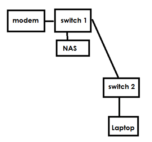

  • d22wth
  • Registratie: Juni 2015
  • Laatst online: 12-06 14:05
d22wth
... 𝗁𝖾𝗍 𝗁𝗈𝖾𝖿𝗍 𝗇𝗂𝖾𝗍 𝗉𝖾𝗋𝖿𝖾𝖼𝗍
Afbeeldingslocatie: https://tweakers.net/i/G1AqduxUZusDKog3e8zrHg9Ieqw=/full-fit-in/4000x4000/filters:no_upscale():fill(white):strip_exif()/f/image/9VmKVAZ2wyOdfgDoUlPhp8Gd.png?f=user_large
Wat als je het zo aansluit, dus een extra switch erbij koopt?
