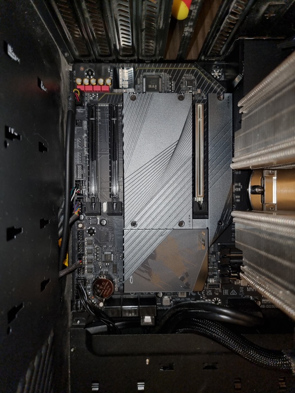

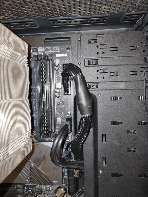

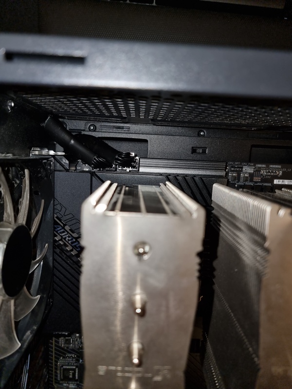

Afbeeldingslocatie: https://tweakers.net/i/ZgUwtD2XrOOI0C6KBlT6qsMnnnM=/x800/filters:strip_icc():strip_exif()/f/image/XPDqzWqdJvkkRBK3lrIYU6I4.jpg?f=fotoalbum_large
Afbeeldingslocatie: https://tweakers.net/i/CZj2Cj6-MJ9d_nthd8J7ZBAu2eg=/x800/filters:strip_icc():strip_exif()/f/image/3a96kR26l51o674vLUOKHL7J.jpg?f=fotoalbum_large
Afbeeldingslocatie: https://tweakers.net/i/n_GPhBSOK8Yptazdc6OExe4ZsDE=/x800/filters:strip_icc():strip_exif()/f/image/mJ0waVQ40YAS3AJ16KZZqtqR.jpg?f=fotoalbum_large

Uszka schreef op dinsdag 18 januari 2022 @ 20:54:
Zou gewoon naar het BIOS moeten booten. CPU en RAM zijn namelijk uit de doos compatibel. BIOS update is nodig voor XMP en SSD compatibiliteit, Overigens niet meer dan normaal dat je het meest recente BIOS flashed voordat je verder gaat met installeren.
Test buiten de behuizing met één geheugen module in A2 en zonder SSD.
Post foto's hoe alles is aangesloten op het moederbord.
Ram in a2 zonder SSD boot hij ook niet.
"Better to be a Warrior in a Garden than a Gardener in a War"

  • Uszka
  • Registratie: Maart 2018
  • Laatst online: 22:08
RAM zit op de foto niet in A2.
Waar is de spacer tussen moederbord en behuizing?
Afbeeldingslocatie: https://tweakers.net/i/J1klCBIb0r7h8N9DsqJ3Rd7nnRc=/full-fit-in/4000x4000/filters:no_upscale():fill(white):strip_exif()/f/image/ek3rJC5GSaxfFaukItMen7Q1.png?f=user_large
  • Thomvz
  • Laatst online: 04-05 17:56
Klopt, heb de ram nu jn de juiste slot zitten.
Die spacers heb ik nooit gehad, de case is al wat ouder, Bij mijn vorige build zat deze er ook niet in.

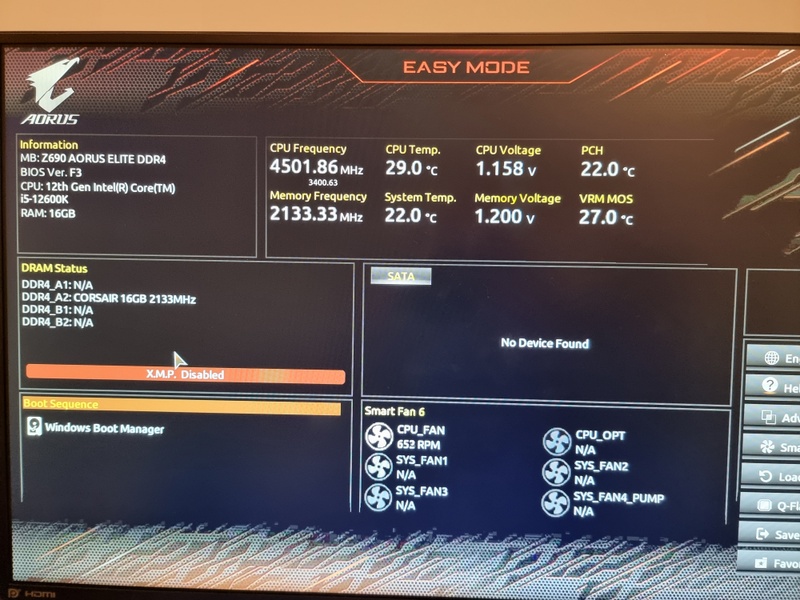

  • Thomvz
En ja hoor buiten de case doet de mobo het.
