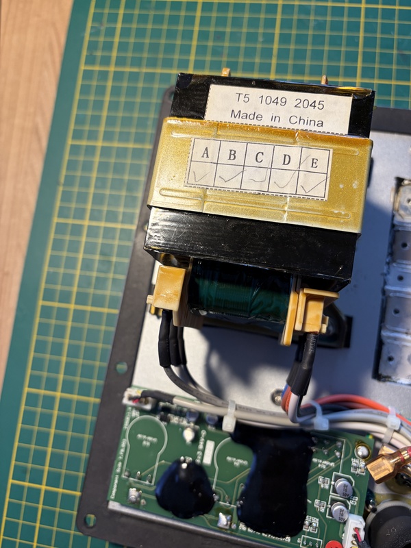

Weliswaar een ouder topic, maar wellicht dat een van de REL-kenners/eigenaren mij toch kan helpen met volgende; ook mijn Rel heeft de geest gegeven en na doormeten blijkt de transformator de boosdoener te zijn. Deze trafo heeft geen output meer op de secundaire uitgangen.
Weet iemand toevallig wat de output voltages zijn van een werkende Rel5 trafo? Op de foto zijn dit de 2 grijze en witte kabels aan de linker kant.
Alvast bedankt!

Dank voor je snelle reactie Theo. Ik heb de pinnen gecontroleerd, maar aansluiting van draad naar koperlijntje dat trafo ingaat meet overal ok. Waar het fout lijkt te gaan is de bruine input lead. Hierover kan ik met geen enkele andere input continuïteit of weerstand meten, is dus open. plaatje ziet dan als hieronder uit. Moet die bruine input niet met blauw verbinding maken?
Afbeeldingslocatie: https://tweakers.net/i/Jj4TAb3DVZ6SLM4bVqIIRI7FYuc=/800x/filters:strip_icc():strip_exif()/f/image/aIuglsAaN71DW7zxtf2GSEgh.jpg?f=fotoalbum_large

Kan dat zo niet zeggen. De trafo is vermoedelijk geschikt voor 110V en 220V (nu 230V). Soms zit er een schakelaar op om twee primaire windingen in serie te zetten voor 220V of in parallel voor 110V. Dat kan ook hard-wired zijn af fabriek.
Als dat zo is kun je 110V aanbieden op zwart/wit en zal er ook 110V komen te staan op oranje/blauw. En dan is het logischer dat bruin aan blauw vast hoort te zitten.
Dit kun je losgekoppeld uitproberen door een bel transformator aan te sluiten op zwart/wit en te kijken wat voor AC spanning er op de andere windingen komt te staan. Zo weet je wat alle windingen doen (primair/secundair) zonder iets op te blazen.
Wat mogelijk ook aan de hand kan zijn is dat er op de wikkelingen een thermische zekering is geplaatst tussen bruin en blauw. Goed zoeken en misschien proberen de isolatie wat af te pellen.

En weer bedankt voor de tips en info! De REL trafo heeft inderdaad een circuit voor 110 en 220V, in te stellen met een stekker / jumper buiten de trafo (deze stond niet op eerdere tekening) . Maar ook bij 110V is de bruine kabel uiteindelijk nodig om het circuit te sluiten, dus bij 110V opnieuw de onderbroken bruine aansluiting die probleem lijkt te zijn.
Denk daarom dat scenario van open thermische zekering die mogelijk in deze trafo zit best wel eens zou kunnen kloppen. Als zekering niet vervangbaar, dan is trafo uitwisselen enige optie. :-/
@Memphis: dank voor linkje delen en dit topic had ik ook al bekeken. Aan het einde is er ene 'Luca' met exact hetzelfde probleem, maar helaas nog zonder (geposte) oplossing...

Ik verwacht niet zo gauw dat er een wikkeling is doorgebrand, dan had de transformator er wel iets anders uitgezien... Een doorgebrande thermische zekering is inderdaad de meest voor de hand liggende. Met een beetje mazzel zit deze vlak na de bruine draad aangesloten, vaak net onder de isolatie zoals door @xah5kiDe al is gemeld.

Isolatietape van de wikkeling verwijderd, maat helaas geen zekering te zien, alleen netjes gewikkelde koperdraad. Ik kan online niks vinden over deze trafo, dus is lastig (zonder werkend exemplaar ernaast, om te kijken hoe deze zou moeten werken...

Ik denk dat je op zoek moet gaan naar een service manual en misschien zo brutaal zijn om de fabrikant aan te spreken voor zowel de defect als ook een service manual. Als er nog iemand is met hetzelfde probleem moeten ze het wel kennen. Het lijkt mij dat ze op zeker een trafo als service part hebben.

Tja, dan wordt het wel heel lastig. Je kan met een impedantiemeter de secundaire wikkelingen meten en de nog werkende primaire wikkelingen en zo met de bekende primaire spanning van de nog werkende wikkelingen de verhouding van de transformator berekenen. Maar niet iedereen heeft een impedantiemeter liggen, laat staan of dit betrouwbaar werkt...
Je kan ook even kijken naar twee grote elko's naast elkaar op de printplaat, meestal zijn deze voor de secundaire spanningen. Als je de secundaire windingen volgt op de printplaat die dan via een gelijkrichter naar deze elko's gaan. Als de elko's bijvoorbeeld 80 volt zijn, zal de uitgangsspanning mogelijk 2x 48V zijn.
Edit: Ik zie net op de foto van de TS dat ze 80V zijn... 8)7

Ik zou op 1 secundaire wikkeling een bekende AC spanning zetten (12VAC bijvoorbeeld). Dan kun je op alle andere te meten wikkelingen zien wat daar uitkomt. Op primair verwacht je ergens 110V. Meet je bijvoorbeeld 50V, dan heb je een secundaire spanning nodig van 12/50*110=26.4V. En het hoeft waarschijnlijk ook niet super nauwkeurig te zijn aangezien de netspanning zelf ook al met +/-10% moet kunnen fluctueren. En ik vermoed dat dit apparaat al onverwacht 230V i.p.v. 220V voor z'n kiezen krijgt? En inderdaad kun je wel een beetje "reverse engineering" om te bepalen wat de DC spanning zou moeten zijn. Mogelijk zitten er ergens nog voltage regulators die een minimum spanning verlangen? Silk mask tekst?
Je secundaire wikkeling maakt hoogt waarschijnlijk iets van +30V/-30V om een klasse AB eindtrap zonder AC uitgang met 100W aan 4 Ohm koppeling aan te sturen? Zou best kunnen dat het dan over een heel groot DC bereik werkt. Te lage DC spanning beperkt dan uiteindelijk het uitgangsvermogen. Te hoge spanning dan wordt de boel te heet of gaan componenten uiteindelijk stuk.
Wat je ook nog kunt overwegen is een variac te plaatsen op een primaire nog bestaande wikkeling en dan de spanning langzaam opvoeren. Als de versterker verder nog heel is (is dat zo?) dan zou hij ergens weer gaan functioneren (noteer AC spanning aan de uitgang).
Naast een thermische zekering kan het ook een wikkeling tussen bruin en blauw zijn om een klein netspanning verschil op te vangen (220V versus 240V?). Dan zou je 230V kunnen proberen aan te bieden tussen wit en blauw (met een variac...). Maar goed, je noemt alleen de keuze tussen 220 en 110V.

@Memphis: service manual gevraagd bij Rel, maar zonder succes. Ze bieden inderdaad wel nog de trafo als servicepart. MAar weet niet zeker of de sub ergens verderop ook (economischh repareerbare?) schade heeft geleden, dus vandaar dat ik eerst de trafo aan de praat probeer te krijgen.
@ Frank: klopt elco zijn 80V
@Theo: Dank voor deze stappen, ga ik inderdaad eerst kijken middels reverse engineering welke spanning het apparaat verwacht en vanuit daar verder. Zal ook eens meten wat 220 aanbieden op blauw en wit input er aan de secundaire kant uitgooit.

Pas wel op met direct 220V ergens op aansluiten. Mocht je pech hebben en het heeft toch een veel lagere spanning nodig, dan gaat de transformator core in verzadiging en loopt de stroom flink op, Vandaar dat ik ook een variac aanraadt, Heb je die niet of wil je die niet aanschaffen, doe dan een load in serie. Denk aan een 100W gloeilamp als je die nog hebt liggen. Of een 500W verwarmingselement (kacheltje/föhn). Dat beperkt de stroom op een natuurlijke manier. Of natuurlijk een 2AT zekering. Ik heb zelf een curve tracer op mijn bureau staan, maar dat is een luxe die weinig mensen zullen hebben :+Afbeeldingslocatie: https://tweakers.net/i/MP4-i-ePScvjbQ3jkpSv1m1FhNw=/x800/filters:strip_icc():strip_exif()/f/image/DfyHvHBRYKb5AIkXE7bjjH22.jpg?f=fotoalbum_large

Opgelost! Allereerst de oorspronkelijke trafo (tijdelijk) vervangen door 2x 38V secundair trafo. Uitgebreid getest en met deze voeding kwam de sub weer tot leven.
Vervolgens bij de oorspronkelijke trafo de blauw-bruin verbinding gelegd, trafo uiteraard losgekoppeld van de pcb en de secundaire output gemeten: 2x43V. Zit wel heel dicht bij de 38V output van m'n vervangende trafo, dus de 'gok' genomen en de aangepaste oorspronkelijke trafo de sub laten voeden. Sindsdien, en alweer de nodige speeluren verder, speelt de sub weer als vanouds! :-)

Voor je eigen gemoedsrust zou je er nog een zekering mee in serie kunnen opnemen als dat nog niet het geval was (2AT o.i.d.)
