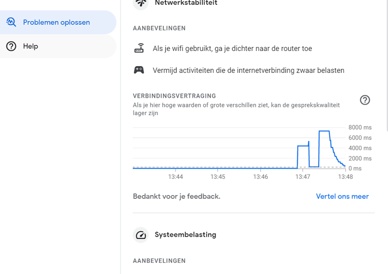

- Log uit Google Meet om te laten zien wat de verbinding doet:
Afbeeldingslocatie: https://tweakers.net/i/udldqCUr8aZqAEJE1SiTaeBxLPw=/800x/filters:strip_exif()/f/image/LyyhuleJoW5iOw0cajnDhz69.png?f=fotoalbum_large
Ik snap dat dit voor zowel mijzelf, jullie als de servicedesk van mijn werkgever moeilijk te troubleshooten is. Maar er moet toch een manier zijn om de oorzaak te achterhalen. Iemand een idee?

Beide aanbevelingen suggereren dat je niet zo'n sterk WiFi signaal ontvangt op de laptop.
Dat zou je moeten onderzoeken. Welke kanalen worden er gebruikt? Wat zijn de signaal waardes? Etc.
DNS is nooit de oorzaak dat een reeds bestaande verbinding verbroken wordt.
