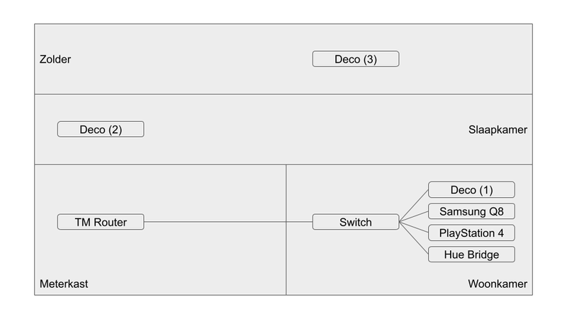

Dank voor jullie reacties. Ik heb even geprobeerd het schematisch weer te geven. Volgens mij heb ik drie opties, maar als ik ernaast zit hoor ik het graag.
Optie 1: Dit is volgens mij wat TP-Link Daisy Chain noemt. Alleen Deco (1) is in dat geval bedraad, dus ik zal wat verlies van snelheid hebben op de andere etages.
Afbeeldingslocatie: https://tweakers.net/i/1osTS7UPAMSvN1g12vE1dQX3odA=/800x/filters:strip_exif()/f/image/sVMEq6QeQGclSA2eFtWrHMeE.png?f=fotoalbum_large
Optie 2: Dit is volgens mij wat TP-Link Star Network noemt. Alle Decos zijn dan bedraad, maar ik mis een punt op de zolder. Vraag is dus of dit voldoende bereik geeft op zolder.
Afbeeldingslocatie: https://tweakers.net/i/OKSLmI14Cg94PgwP27i4i6EXzxo=/800x/filters:strip_exif()/f/image/bKYqDGoqyqteB39lU7AMWoAz.png?f=fotoalbum_large
Optie 3: De Decos gebruiken als Access Points, waarbij Deco (1) en Deco (2) bedraad zijn en Deco (3) draadloos is.
Afbeeldingslocatie: https://tweakers.net/i/CPWg3xxpdCEmdwCBDoHRgzRec54=/800x/filters:strip_exif()/f/image/WyNFw97XVdGQFbmy8vjcYcUW.png?f=fotoalbum_large
Vraag één is eigenlijk of bovenstaande een beetje klopt en vraag twee is welk van de drie opties het beste resultaat geeft.

Ik gebruik optie 3, en dat voldoet voor mij prima. Daisy chain kan ook wel ok werken als ze onderling goede verbinding hebben (moeten elkaar wel zien via wifi natuurlijk). Als je bij optie 2 in de woonkamer voldoende coverage hebt vanuit de meterkast, kun je die deco natuurlijk gewoon (bedraad of niet) op zolder plaatsen. Bedraad of wifi maakt voor de Deco verder niks uit behalve misschien qua snelheid, zolang hij maar kan communiceren.
Denk dat op zekere hoogte je ook misschien iets te ver gaat in optimaliseren terwijl je ze nog niet eens in huis hebt ;p zal toch echt ook aan je eigen huis liggen hoe goed het bereik is of niet op bepaalde punten, dat kan je niet schematisch benaderen.

@Rubik_31415 ik heb opstelling 2.

Monteur van Guidion is net geweest en heeft de modem/router van T-Mobile geïnstalleerd. Wifi staat daarop nu uit, maar hij kan dus niet in bridge modus.
Gebruik nu optie 1, waarbij de Deco in de woonkamer bedraad is en de rest draadloos. Mijn abonnement is 100/100 mbit/s en ik haal in de woonkamer 95/95, slaapkamer 65/65 en op zolder 50/50. Voor nu wel even prima denk ik.
De monteur van Guidion adviseerde overigens AP-mode voor de Deco's maar zei dat die op zolder dan niet werkt, omdat die draadloos is. Hier op het forum lees ik volgens mij toch andere verhalen. Kan AP-mode werken als er twee Deco's bedraad zijn en eentje draadloos is?

AP-mode werkt voor mij prima op 2 bedraad 1 draadloos. Die setting betekent alleen wat voor de 'hoofddeco', of hij het alleen door moet geven of ook routing moet afhandelen.
Als je modem/router niet in bridge modus kan, zullen de Deco's nu ook op AP-mode staan, dus je kunt het direct uitproberen. Mijn deco op het kantoor switcht automatisch naar ethernet als dat beschikbaar is, en naar wifi wanneer niet (laatst wat kabeltjes omgeplugd, afgezien van een paar seconden omschakelen heeft het internet boven daar geen last van gehad).

Heb dit dus even geprobeerd (2 bedraad en 1 draadloos, in AP-mode) en dan schiet m'n slaapkamer naar 100/100 maar valt de woonkamer terug naar 40/40. Enig idee hoe dat kan?
Excalibaard schreef op vrijdag 28 januari 2022 @ 11:58:
Modem/router kan niet in bridge modus maar de Deco's staan - in de app in ieder geval - in Router-modus. Mijn televisie, PS4 en Hue zijn in feite dus aangesloten op de router van T-Mobile (deze zie ik ook niet in de Deco-app), en alle draadloze apparaten op het netwerk van de Deco's...

Nee geen idee wat dat verschil in snelheid zou kunnen zijn. Als je de deco in AP modus zet, wat zie je dan qua snelheid gebeuren? Als het goed is zijn al je andere apparaten dan ook zichtbaar, dan zijn het basically wifi versterkers met wat leuke mesh foefjes.
  • Rubik_31415
  • Laatst online: 21:18
Als ik ze in AP mode zet geeft de Deco in de woonkamer nu helemaal geen signaal. Wel draadloze verbinding maar 'kan geen verbinding maken met internet'...
Vreemd wel want beide zijn rechtstreeks aangesloten op de router en in AP mode gezet. Eentje slaat totaal dood terwijl de ander de maximale snelheid haalt...
  • Rubik_31415
Schijnbaar is een extra switch in de meterkast tussen de TM en M5 de oplossing...
Twee bekabeld & één draadloos in AP werkt nu.

Ik heb internet via Ziggo. Deze heb ik in Brigde laten zetten een paar weken geleden.
Aan de modem van Ziggo heb ik een switch hangen, omdat de modem dicht bij de TV staat. Op die bridge zit de TV aangesloten, maar ook de Basis Deco M5. Daarnaast gaat een kabel van de Switch naar de meterkast, waar ook een switch zit voor de Synology en de UTP kabel richting de eerste verdieping. Daar komt deze uit in het kantoor waar ook een kleine switch zit voor de PC's daar en daarnaast de tweede Deco M5.
Op zolder staat de derde Deco M5. Niet aangesloten op een UTP kabel (is nog wel een wens van mij om een kabel tussen meterkast en zolder te trekken).
Ik heb de Deco's op Wifi-router gezet in de app van Deco. Is dit slim? Of kan ik beter deze in Access point zetten? Wat raden jullie aan?

Krode schreef op zondag 13 november 2022 @ 11:25:
Hey allemaal,
Even een check of het goed is, of dat het beter kan. Ik ben geen held in internet/wifi enz.
Voor jullie een beeld van mijn situatie.
Als je situatie schets klopt is het momenteel niet helemaal goed aangesloten. Als het modem in bridge staat kun je er maar 1 apparaat op aansluiten en dat is geen switch. De gewenste aansluiting zou dan zijn:
Modem ------ hoofd deco ----- Switch (4/8/16poorts maakt niet uit) --- overige apparatuur zoals 2e Deco/TV/en evt in de toekomst 3e Deco/etc.
Bridge modus = 1 apparaat aansluiten
Router modus= meerdere apparaten aansluiten
