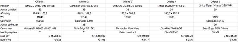

Reeds verkregen offertes
Ik heb er inmiddels 5, met sommige ben ik nog in contact om extra info op te vragen en die kunnen daarom nog wijzigen. Binnenkort hoop ik van elke partij een offerte voor 36 a 38 panelen te hebben.
Ondanks dat ik heb aangegeven dat het een volledig schaduwvrij dak ik zie ik toch nog regelmatig optimizers voorbij komen. Die partijen hebben sowieso al niet mijn voorkeur.
Bij offerte 1 was in het legplan wel enige schaduw aanwezig vandaar ook enkele optimizers.
Ik vraag momenteel de offertes op met mijn eigen legplan met maximaal 18 oost en maximaal 20 west gelegen panelen. Maar ik weet nog niet of die aantallen binnen budget gaan vallen. Mocht het te prijzig worden kan het ook 18/16 worden.

Ja verkopers verkopen heel graag optimizers, en daarom willen ze ook heel graag dat alle klanten die kopen. Niet dat het nodig is zonder schaduw inderdaad ;)
Dus absoluut niet aan beginnen, en dat geld gewoon besteden aan meer panelen. Het is echt super zonde als je teveel geld besteed om bestaande panelen te “verbeteren” terwijl je nog dak vrij hebt om gewoon meer panelen te leggen.
Offerte 3 is daarom de beste. En dat is ook best een nette prijs denk ik. Als die nog wat onder je budget zit kan je gewoon meer panelen leggen, en misschien je dak gelijk gewoon volledig volleggen. Als je nog plek over hebt en je verbruik in de toekomst gaat toenemen dan komt er een moment dat je denkt “had ik maar meer panelen” en dan is het vaak zeer onrendabel om weer bij te leggen dus doe het gelijk goed!
Ik weet niet of die panelen type bij offerte 3 een meerprijs hebben, maar anders kan je ook Trina of Jinko of andere “standaard” panelen nemen. Daar zit tegenwoordig echt heel weinig verschil in, de kwaliteit en opbrengst is echt praktisch hetzelfde bij alle panelen. Uiterlijk en prijs verschillen vaak het meeste.
Je zal 2 omvormers krijgen op 3 fase en ik weet niet of dat lukt via een 16mm leiding. Misschien dat ze zowiezo apart naar de meterkast moeten. Dat heb ik hier in elk geval wel, en dat is kwa verlies ook beter natuurlijk. Via 5 x 2.5mm2 kabels.
Ja die kunnen wel vrij ver ondergedimensioneerd worden ja, per kant 80% en je mist al heel weinig opbrengst.

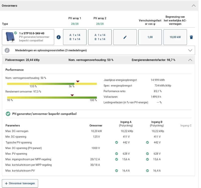

Je krijgt de kabel niet door die 16mm buis, daar zul je dus een andere kabel voor moeten trekken.
Gezien je oost/west opstelling is je dak super geschikt voor een polystring, waardoor de omvormer kleiner kan blijven en je meer panelen kunt aansluiten. moet je wel aan elke kant hetzelfde aantal panelen neerleggen.
En inderdaad: nu meteen je dak vol leggen, krijg je anders enorm spijt van (ik spreek uit ervaring).
Even met sunnyweb gestoeid:
Uitgaande van de 36 canadian solar panelen kan het bijvoorbeeld op een SMA STP 8.0 in een polystring.
Wil je meer bij leggen, dan kun je op een STP 10.0 op iedere kant 28 van die panelen neerleggen.
Je topt dan af, wat op een dergelijke hoeveelheid panelen eigenlijk verwaarloosbaar is.

Offerte 3 en 4 laten aanpassen met meer panelen inderdaad. Passen grote panelen niet? Want dan zou je ook zoiets als dit kunnen overwegen bijvoorbeeld https://www.winkelman-zon...-perc-zilver-frame-h.html of https://www.winkelman-zon...o-mono-facial-hc-zil.html Minder panelen met hoger vermogen is waarschijnlijk goedkoper. Aangezien je toch genoeg ruimte hebt. Grote panelen full black zie je vaak niet, dus dat kan ook een overweging zijn.

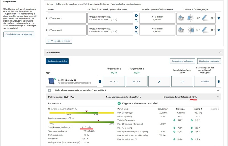

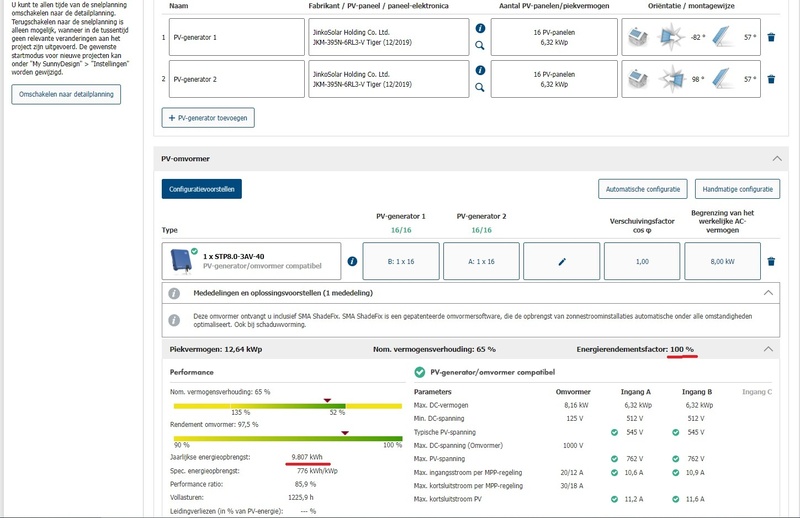

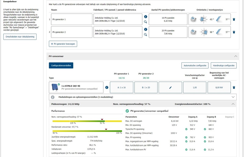

Volgens mij heb je aan een 8 kW genoeg.
Ik zie geen grote verschillen.
16+16 en 8 kW
Afbeeldingslocatie: https://tweakers.net/i/Ts2_9awME5xp8vIdJreyvXG8UO4=/800x/filters:strip_icc():strip_exif()/f/image/iNW1pVOFwSm67YKcWRxSDWub.jpg?f=fotoalbum_large
16+16 en 10 kW

20+16 en 8 kW
Afbeeldingslocatie: https://tweakers.net/i/oEBJYIimHXTbDsaBnyz_ACp3rcw=/800x/filters:strip_icc():strip_exif()/f/image/p92h8yqurMifVqoU4T8FYHtx.jpg?f=fotoalbum_large
Voor 477 extra heb je een SMA (mijn voorkeur, vooral het uitleesgemak en schaduwmanagement, maar dat heb je niet)

Het gaan er hoogst waarschijnlijk 18 (7200 Wp) op oost en 20 (8000 Wp) op west worden.Ik zit nog een beetje met de omvormer. Als ik e.e.a. visualiseer kom ik op een max AC vermogen van ca 7.2 kW. Lijkt mij dat dan een 8 kW omvormer zelfs voldoende zou zijn maar dat is wel bijna 200% overdimensionering. Kan iemand hier nog iets zinnigs over zeggen?
Ook Sunny design geeft voor deze opstelling geen verschil in opbrengst bij 8 of 10 kW

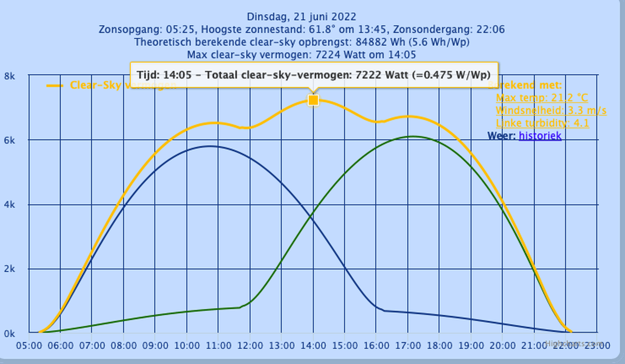

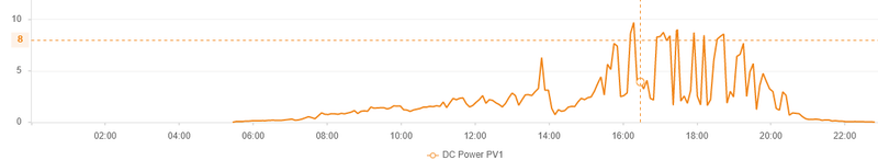

Even weer reageren op mijn eigen topic met een update. Inmiddels liggen er al bijna 3 maanden 38 panelen van 400 Wp op mijn dak en heb ik inmiddels al 4700 kWh opgewekt 8)
Excl btw waren de kosten 0.71/Wp wat mij echt een hele goede deal lijkt.
Wat mij nog opvalt is dat het ik regelmatig pieken in de opwek zie welke ver boven het geinstalleerde vermogen liggen. Op oost ligt 7200 Wp en op west 8000 Wp. Hieronder een grafiek van west, de horizontale lijn is het geinstalleerde vermogen, De hoogste piek komt zelfs tot 9,7 kW dat is ruim 20% hoger. Ik zie dit op beide dakvlakken.
Functioneren de panelen zo goed omdat ze nieuw zijn? Ik zou bijna denken dat het niet 400 Wp panelen zijn. Omvormer is de Solis S5-GR3P12K
Afbeeldingslocatie: https://tweakers.net/i/Xvxr62IF-yM7bY61kflFoBiZkKU=/800x/filters:strip_exif()/f/image/aUaW9EBubO2yF3vNWHDIam0z.png?f=fotoalbum_large

uibeltje schreef op woensdag 1 juni 2022 @ 13:12:
Dat is normaal, deze vraag wordt vaak gesteld :P .
Dat gebeurt op koude en/of bewolkte dagen. De zon gaat achter de wolken en komt er weer achter vandaan. Je hebt dan een relatief koud paneel dat daardoor een hogere opbrengst heeft.
die 400Wp is onder bepaalde condities. Kortdurend kan het prima hoger zijn.
