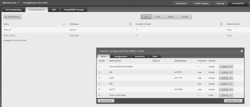

Edit, een printscreen van de firewall-settings:
Afbeeldingslocatie: https://tweakers.net/i/wl-y2B96RFN_b3-Qpm2shcquWwA=/800x/filters:strip_exif()/f/image/Ut5dWQ6YORVkPkAyFtOg4tnr.png?f=fotoalbum_large

Zonder de rest van de config wordt het lastig. O.a. je wan interface, routes, port forward en nat regels zijn handig om erbij te vermelden.

Met de Edgerouter in de DMZ van de T-Mobile router heb je te maken met een double-NAT scenario, kan de T-Mobile router niet volledig in bridge mode worden gezet?
Anyway, in Android moet je het "L2TP/IPSec PSK" profiel selecteren (niet IKEv2). Bij "IPSec pre-shared key" vul je het pre-shared-secret uit de ER in, bij username/password vul je de gegevens van de local-user in.
Als het niet werkt kun je in de logs van de Edgerouter duiken (check eerst de firewall logs), met tcpdump kun je controleren of er überhaupt iets van verkeer arriveert op de VPN poorten.

donny007 schreef op maandag 17 januari 2022 @ 22:27:
De enige mogelijkheid is om de Edge als DMZ op te geven, dan wordt wel al het verkeer doorgestuurd naar de Edge maar inderdaad dubbel NAT.
Wat dom...Dit is inderdaad de oplossing, niet IKEv2 maar L2TP/IPSec PSK.
Hartelijk dank en ik moet beter inlezen in plaats van te focussen op de Edge...
