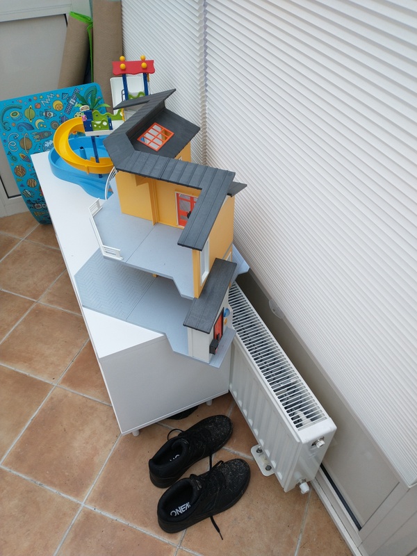

Afbeeldingslocatie: https://tweakers.net/i/9Xx6p5InNre4OK7C98jGEhRLZ58=/x800/filters:strip_icc():strip_exif()/f/image/fEjzgpOLMkYj0V3Em9AMhehn.jpg?f=fotoalbum_large
Er zit een radiatorje in, dat wel. Wellicht verwacht ik inderdaad te veel van de ruimte.
