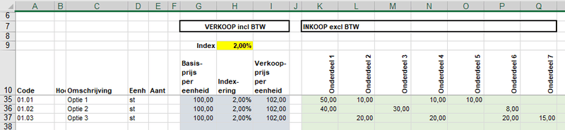

Wij hebben een lijst waarin we kopersopties vast leggen.
De basis is het "Blad 1", deze fungeert als database
Afbeeldingslocatie: https://tweakers.net/i/sns6pcQl8uHrVdrs1h9cYgcmvMI=/800x/filters:strip_exif()/f/image/a4W7cNIKrkvt0Qw6DNIpnr3P.png?f=fotoalbum_large

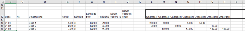

Vervolgens wordt er per kavel een optie lijst samengesteld.
Middels de code worden de gegevens uit Blad 1 opgehaald.

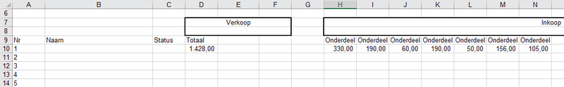

Ten slotte is er een totaaloverzicht waarin ik van alle kopers de totaalprijzen kan zien.
