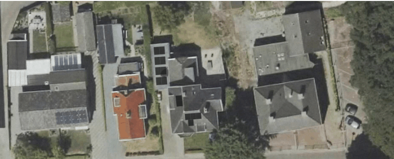

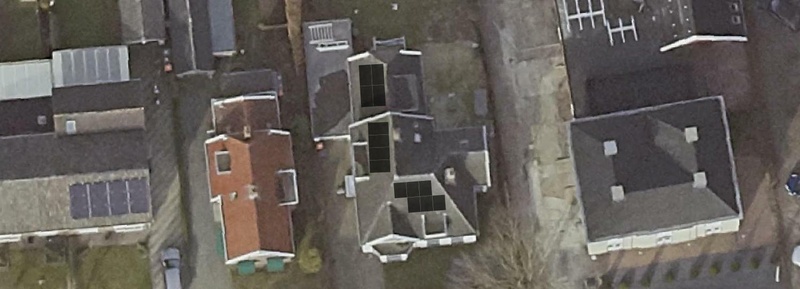

Google Maps foto van bovenaf:
Afbeeldingslocatie: https://tweakers.net/i/lhXEl7gvDM4fQDN6K1KmyZrHDj0=/800x/filters:strip_exif()/f/image/7mmLBu03WDXu5Lcp1YOawsvR.png?f=fotoalbum_large

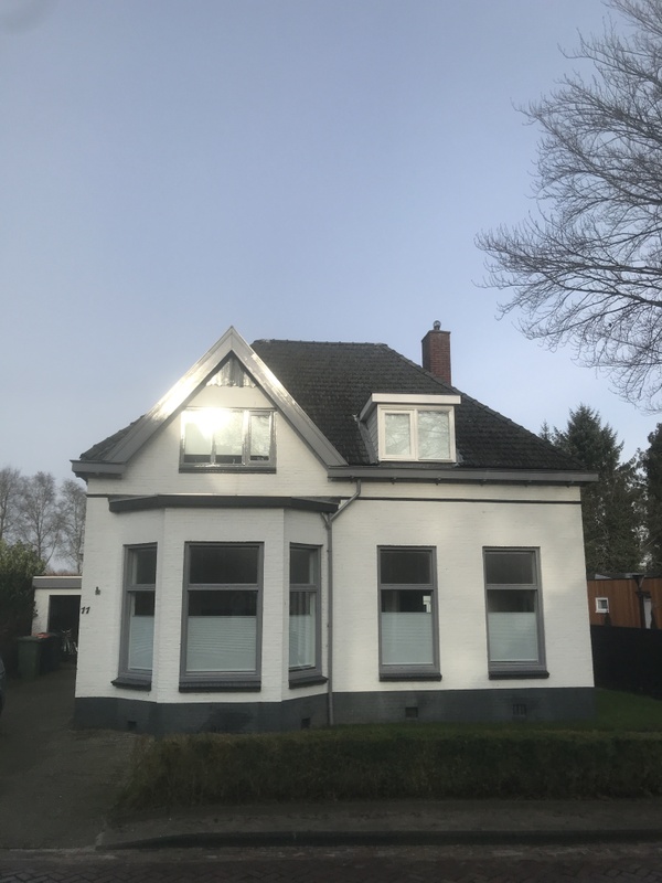

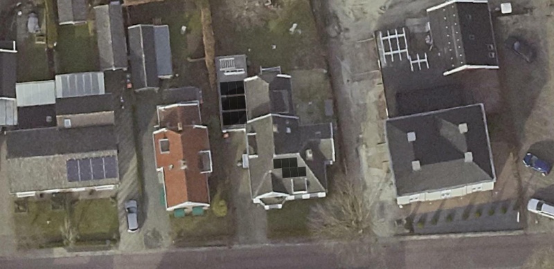

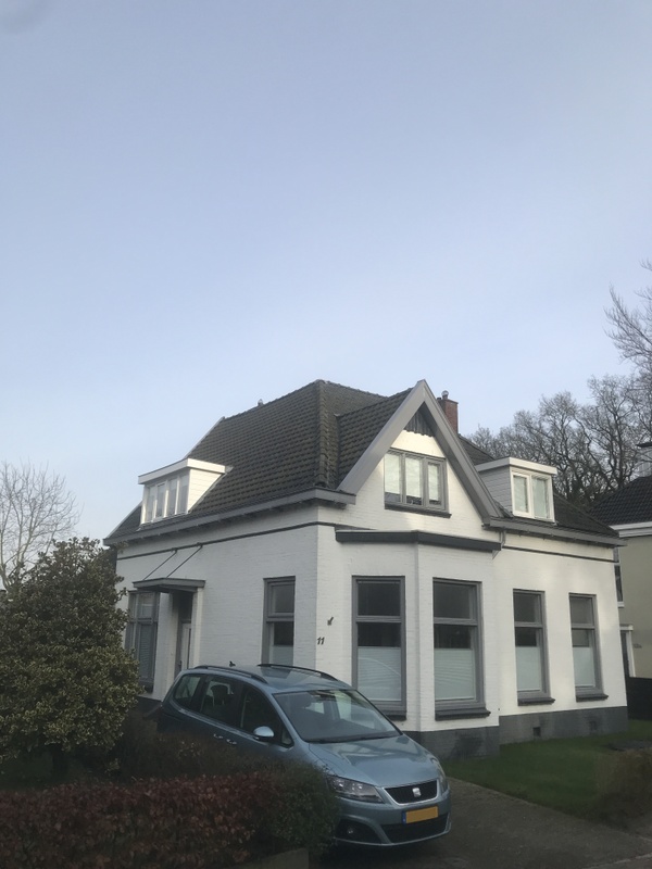

Huis voorzijde inclusief schaduwval boom in wintertijd om 10 uur
Afbeeldingslocatie: https://tweakers.net/i/MPCIritxddUfJPF1nfP5JB7uNDE=/x800/filters:strip_icc():strip_exif()/f/image/Lq9r45yAnzzLddewPBTiEh1V.jpg?f=fotoalbum_large

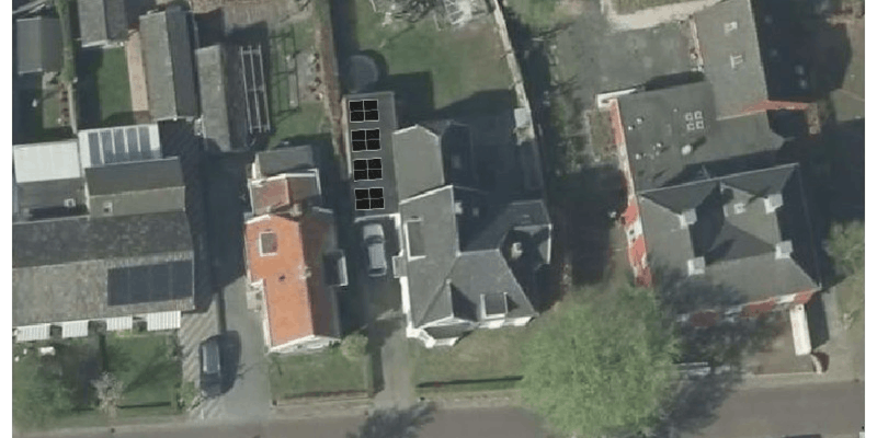

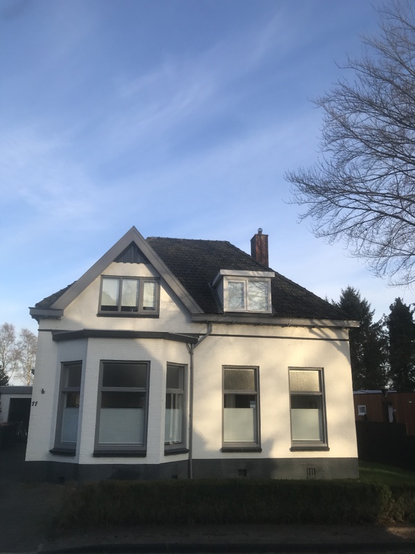

Huis voorzijde inclusief schaduwval boom in wintertijd om 13 uur
Afbeeldingslocatie: https://tweakers.net/i/lYGoLPSQyt2cEiUJbqM7G6-7v-U=/x800/filters:strip_icc():strip_exif()/f/image/iKrRQNsaLkb00qmxU18Xrfim.jpg?f=fotoalbum_large

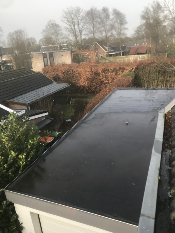

Platte dak garage in wintertijd om 13 uur
Afbeeldingslocatie: https://tweakers.net/i/8D-PmAbaLHCos2R0E3gldGAWZA0=/x800/filters:strip_icc():strip_exif()/f/image/AMy0aPGP2vyUtBdJaOiuru5D.jpg?f=fotoalbum_large

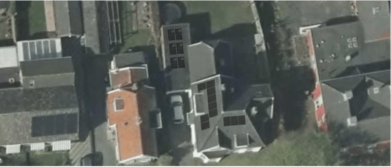

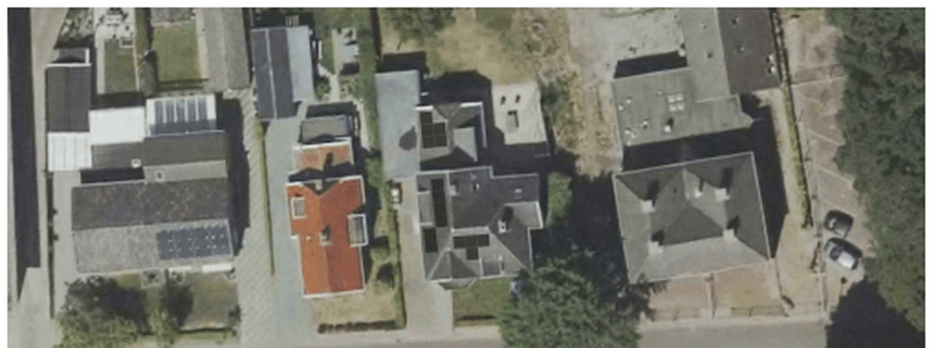

Westzijde dak in wintertijd om 13 uur
Afbeeldingslocatie: https://tweakers.net/i/ETBpUL_B1CI0pmNB-azDJ8e1F8s=/x800/filters:strip_icc():strip_exif()/f/image/EMLrShv61PSSx9bH1Mpekhku.jpg?f=fotoalbum_large

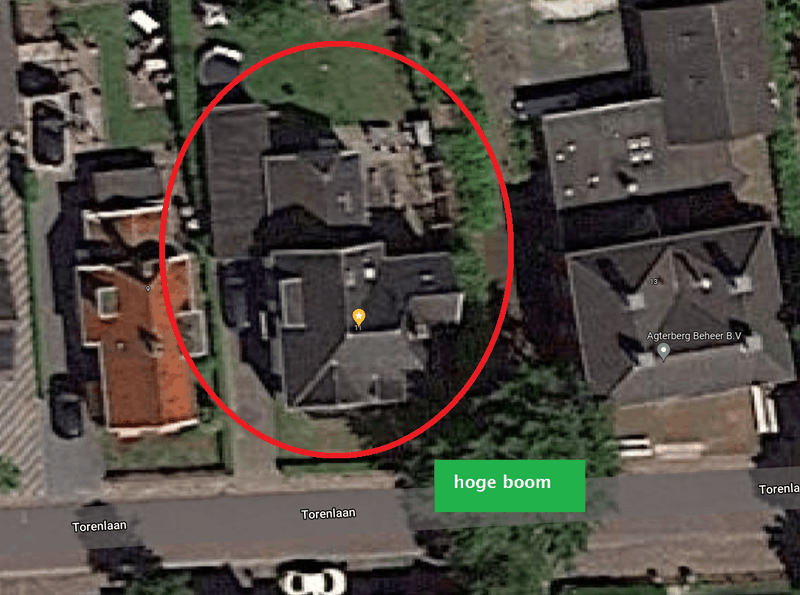

Voor aan de straat staat een hoge boom. De hoop is dat deze gesnoeid wordt, maar dat is niet zeker. De gemeente heeft en beleid dat groen en zonne-energie hand -in-hand moeten gaan. Dat betekent dat bomen niet gesnoeid worden ten gunste van zonnepanelen.
Wat betreft het platte dak van de garage, dit ligt deels in de schaduw van ons eigen huis

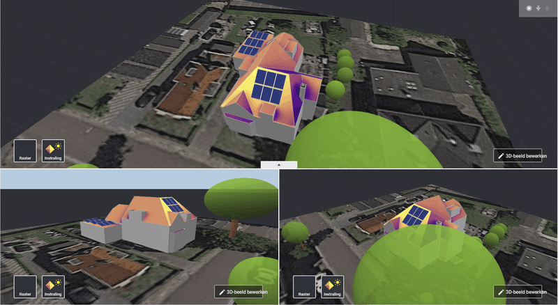

Inschatting door zonatlas.nl
Afbeeldingslocatie: https://tweakers.net/i/7yQ_j7M6MBl3MuKSm45SMNtwBBM=/full-fit-in/4000x4000/filters:no_upscale():fill(white):strip_exif()/f/image/Kgo104GQsLCzjZwtxtld23Tk.png?f=user_large

Voor het hele plaatje en de planning is de boom inderdaad een groot “probleem”.
Weinig gemeenten (die ik ken) snoeien bomen ten bate van zonnepanelen, maar vaak luisteren ze wel naar bewoners die “overlast” hebben van een boom die vlak voor hun huis staat.
Als je vermeld dat je overlast hebt van de boom kwa takken en dergelijke en blad en meer en dat je de boom een “omval risico” vind kan het best zijn dat de gemeente luisterd en er wat aan doet!
Ik heb hier ook bij de gemeente een klacht ingediend over een boom voor mijn huis aan de Z kant, en had “geluk” dat de inspecteurs konden. bevestigen dat deze boom inderdaad veel takken aan het verliezen was omdat deze boom stervende was. Ik kreeg deze bevestiging, en nog geen 5 maand later was de boom weg. Ja het duurde even… ;)
Als de boom namelijk bij jou ook weg kan dan kan je veel besparen op optimizers en andere elektronica en heb je ook een veel hogere opbrengst. En kan je misschien af met een gewone string omvormer als je per dakvlak voldoende panelen hebt.
Of je vind de boom eigenlijk wel mooi en wil deze behouden. Die mensen heb je ook en daar is niks mis mee 8)

Legplannen voor de de 2 offertes hieronder. Het legplan van offerte A is een vertegenwoordiger voor komen kijken en heeft dit ter plekke ingetekend in zijn software (weet even niet welke) en kwam tot een vermogen van 5798 kWH, echter hij gaf aan dat door schaduw van boom en buren hier zeker nog 10% van af zou gaan. Ik reken zelf met 10-15% hierboven.
offerte A legplan (met Enphase IQ7+)

offerte B legplan (met SolarEdge 5K)
Afbeeldingslocatie: https://tweakers.net/i/EQlQ-uP1XZkHKPume7CAJx3Uq8Y=/800x/filters:strip_icc():strip_exif()/f/image/YZCcLzVzL1mPuT0kVmse67cL.jpg?f=fotoalbum_large
Deze laatste heb ik nog een update van gevraagd met panelen op westzijde:
Afbeeldingslocatie: https://tweakers.net/i/k4DHvUVujE_81_Nz6uVVhffCDnQ=/800x/filters:strip_icc():strip_exif()/f/image/Aqn15AwDQH7TCeUgdvGIjHer.jpg?f=fotoalbum_large
Hierbij schoot de prijs echter 1500 EUR omhoog en het vermogen maar met 600 kWh en is de omvormer vervangen door een SE6K 3-fase.
Ik heb bij de offerte geen rapport uit SolarEdge designer met opbrengstverliesdiagram gerkegen, ook geen extra informatie m.b.t. Optimizer model. Het typenummer gaat ook niet verder dan SE5000.
Ik PM je zo even het adres inclusief een bouwtekening. Thx voor de hulp, echt super!

Aangezien op deze tekening niets staat wat niet al in het topic staat:
Afbeeldingslocatie: https://tweakers.net/i/F0y8YCLJJEIu_dbelCXwi9Wlvrg=/800x/filters:strip_exif()/f/image/RrqL2B7rUcZaKWDRGSJK6NDP.png?f=fotoalbum_large
De complexiteit maakt dat zoals ik verwachtte SolarEdge moeite heeft om goed te draaien. 1-fase omvormer of SE5K-RWB gaan net op het randje...
(@B-Force heeft wat meer detail in de PM, incl link naar het SE ontwerp)
