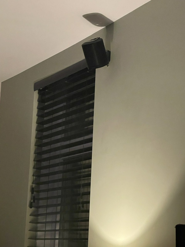

Heeft allemaal veel langer geduurd, maar vandaag eindelijk de haard en cinewall operationeel. Super blij met het eindresultaat.
Grootste probleem was dit nieuw type haard die uit Ukraine moest komen. De Sonos boxen werken als een speer i.c.m. een Sonos Amp die in één van de kastjes staat en twee Sonos One voor surround.
Afbeeldingslocatie: https://tweakers.net/i/lO8ki9WVe8OmnZTOfOWkh6jj7zM=/800x/filters:strip_icc():strip_exif()/f/image/2N2u9SIHu0TLM5rBZQQtetqr.jpg?f=fotoalbum_large

De Sonos One boxen hangen aan de achterkant van de bank, als real/surround speakers.
Afbeeldingslocatie: https://tweakers.net/i/M1hz8LkROWut9WOyKR1OkZRJ2Nw=/x800/filters:strip_icc():strip_exif()/f/image/5nsgbYn41p9rBVvNjeTZ1ot6.jpg?f=fotoalbum_large

Hoe bevalt dat met de ones zo hoog? Ik had juist begrepen dat ze gewoon ongeveer op oorhoogte moeten staan. Mijn soundbar komt in dezeflde nis als mijn TV, soundbar komt op zijn eigen beugel en ik hou de afmetingen aan geadviseerd door sonos om ervoor te zorgen dat hij zijn geluid kwijt kan.
