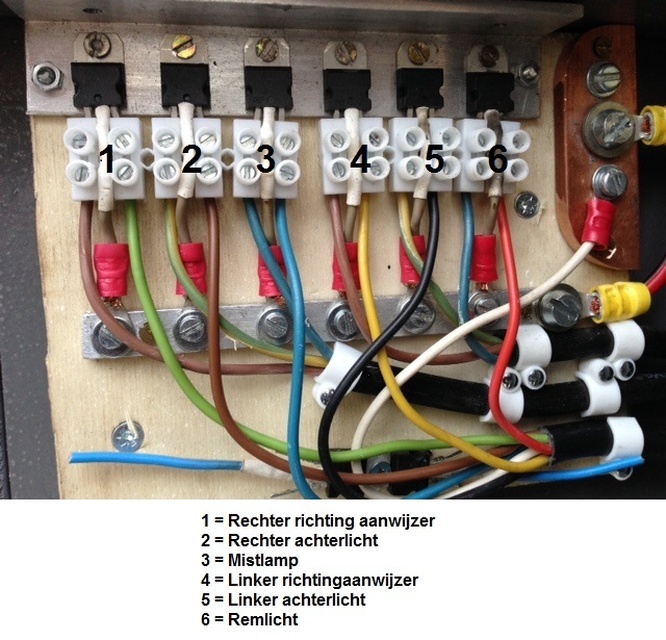

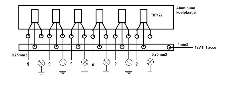

Ik heb het stopcontact van de trekhaak van de buscamper met TIP122 aangesloten en dat heeft 2 jaar goed gewerkt tot vorige week toen bleek dat er één TIP122 kapot was gegaan.
Deze heb ik vervangen en het werkt weer maar toen viel het mij op dat het aluminium hoeklijn waar de TIP122 op vast geschroefd zitten erg warm werd, ik hou die niet vast dus vermoedelijk is die TIP122 daardoor kapot gegaan.
Hoeklijn is 20 x 20 x 3 en is 115mm lang
Vraag is of dat te weinig is of dat er wat anders de oorzaak is of misschien een andere TIP ?
Graag jullie advies
Afbeeldingslocatie: https://tweakers.net/i/9c3FvfvPRmNpwFiP9dQizwBUsdw=/800x/filters:strip_icc():strip_exif()/f/image/QzD7kBqxwG8D3gTvK6m0ojDI.jpg?f=fotoalbum_large
Afbeeldingslocatie: https://tweakers.net/i/Y4lRbXV-dFMyczPt_i-5ZNo3Bdk=/full-fit-in/4920x3264/filters:max_bytes(3145728):no_upscale():strip_icc():fill(white):strip_exif()/f/image/G5z1DiPTAuPfAyxJaxUs7RsZ.jpg?f=user_large

NPN Darlington kun je hier beter niet gebruiken. Er staat dan 3V over elke tor. Een 12W lampje zorgt er al voor dat hij loei heet wordt.
Veel beter om een relais te gebruiken.
Je lampen zullen ook niet zo vel branden. Is dat geen probleem?
Of door een gewone NPN te gebruiken wordt het al half zo warm.
Theo

Als alle lampen uit staan mag hij niet warm worden. Is dat wel zo, dan is er misschien een tor stuk (diegene die warm wordt). Meet ook even de basis van alle transistors. Die moet echt nul Volt zijn. Een klein beetje lek zorgt al voor een flinke stroom door de collector (dat is een eigenschap van een Darlington)
TIP41A is een voorbeeld van een normale NPN die meer geschikt zou zijn. Maar er is veel meer keuze.
Zo'n relais bord is een veel betere oplossing. Let ook op sluip stromen. Als je camper gestald is wil je mogelijk niet dat er nog stroom loopt. Of het contact schakelt ook uit?
Maar nog eenvoudiger, haal dit weg en sluit de draden direct door. Wat zou het moeten oplossen?

48k was toen meer dan genoeg.
Ik zou beginnen met een 1K pull up aan de basis
En darlington met een open basis is net een antenne.
Opvallend de keuze van de TIP122, dat zie je alleen bij mensen die wat met Arduino's knutselen omdat die transistor ook in de starterspakket zit.
En inderdaad zou ik geen darlington pakken maar een gewone zoals een good old MJE3055T (pin compatible)

Het helpt natuurlijk ook als je wat spanningen meet tov massa. Wat krijgt de Basis, wat doet de Emitter?

Haal alle transistoren los en verbind op het kroonsteentje de basis aansturing met de emitter.
Lijkt me zonder transistoren prima te moeten werken zonder dat er iets heet wordt.

Klinkt alsof je bij het vervangen van de transistor, een kortsluiting hebt gemaakt.
Als de transistor "open" staat zou er een lamp moeten gaan branden, wil er warmte ontwikkeld worden.
Niet toevallig de isolatie vergeten terug te zetten?

Klopt, de hele elektra van de bus is niets aan gedaan behalve de draden naar de trekhaak toe wat bij ons een fietsdrager is. Die draden zijn afgetakt van de achterverlichting naar de basis van de TIP122
De voeding van de trekhaak verlichting komt van de huishoud accu af en zit op de collector.
Van de emitter gaat een draad naar de stekkerdoos.

Dit verdient inderdaad niet de hoofdprijs, de torren staan als emittervolger en daar valt aardig wat spanning over.
En als je 2e voeding een keer mist dan gaat de volle stroom door de basis van dat arme torretje.
Repareren doe je zo.

Ja. De maximale basis stroom is 120mA. Dus de TIP122 gaan dan stuk.
De MJE3055T kan zelfs 6A aan. Nog een voordeel van een gewone NPN.
Neem aan dat je ze wel allemaal vervangt?
