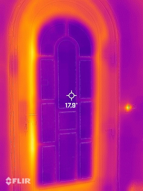

Afbeeldingslocatie: https://tweakers.net/i/ZIPOyDkcX9mYjO2eAspGM9M5A4w=/x800/filters:strip_icc():strip_exif()/f/image/ecA5Zu7djaQWp3Bfnm4uOS7P.jpg?f=fotoalbum_large

Is een grote ruit over alle ruitjes heen geen optie?
Veel, of eigenlijk alles wat je doet is volstrekt onbelangrijk. Het is echter heel belangrijk dat je het doet.
  • JME
  • Laatst online: 11:54
JME
zeg maar Jamie
Dat was dus mijn vraag… :)

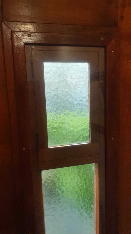

Afbeeldingslocatie: https://tweakers.net/i/KSwD25LES5hxLoT0WboccyAMRDc=/x800/filters:strip_icc():strip_exif()/f/image/njUbrLwZgRpnhaTvRTayyBuV.jpg?f=fotoalbum_large
Heb ook zoiets bij onze voordeur gedaan. Hardhouten latjes van de Hornbach die al ingefreesd zijn. Afgelakt en plexiglas erin (betere isolatiewaarde dan glas), bevestigd met messing schroefjes. Geen last van condens (vanwege het plexiglas?). Hetzelfde gedaan bij raampjes in de wc en kelder. Scheelt aanmerkelijk!
Deze latjes.
[ Voor 10% gewijzigd door BigSurf op 15-01-2022 12:26 ]

Hier afgelopen week het kozijn incl. voordeur en glas-deel ernaast laten vervangen door een hardhouten kozijn, voordeur met driepuntsluiting, triple-glas, isolerende brievenbus enzo:
Afbeeldingslocatie: https://tweakers.net/i/UsbvENEWCkmyQ45ktYDGriqIi0I=/x800/filters:strip_icc():strip_exif()/f/image/YeXcyPze0OO98veWxwAPDeLC.jpg?f=fotoalbum_large
(bestrating bijwerken, nieuwe brievenbus en wat puntjes op de i missen nog, maar vrijwel klaar op de foto)
Schilderen moeten we zelf nog doen, maar wel gegrond opgeleverd. Voelt super-degelijk! 5,5cm tot 6,5cm dik afhankelijk van waar je meet. Deur dichtdoen geeft een bevredigende solide 'bonk'. Verder is het nogal subjectief maar ik vermoed dat het qua isolatie een wereld van verschil is.
Kozijn, deur, glas: €2500
Deurbeslag (incl brievenbus, bel, huisnummers): €400
Plaatsen: €600
Kan het goedkoper? Vast wel, maar dit is gedaan door een klusjesman waar we vertrouwen in hebben en een timmerfabriek waarvan we weten dat ze degelijk werk doen.
Nog te doen: nieuwe cilinder. Oude cilinder past wel maar is eigenlijk aan de binnenkant een centimeter te kort (en we willen sowieso een stap omhoog maken qua beveiliging). En wellicht nog het luik van de kruipruimte isoleren (kruipruimte zelf is al met dik schuim nageisoleerd, maar het luik is nog een kale plank).

Ik heb gister thermo cover aangebracht op standaard (jaren 90) dubbel glas (Geen HR) in de voordeur.
Moet bekennen dat ik vooralsnog geen verschil kan waarnemen met een FLIR camera voor en na het aanbrengen.
De buiten temp zakte uiteraard in dat uurtje ook nog iets, dus de gemeten temp werd zelfs lager.
-O-
Verder wel een werkbaar en grappig product. Zou alleen zien dat het ook iets toevoegt bij me, maar schijnbaar is de winst tov dubelglas nihil / niet waarneembaar.
[ Voor 20% gewijzigd door paQ op 19-09-2022 09:35 ]

@paQ hoe heb je het gemeten? Volgens mij kunnen IR-meters niet zo goed overweg met transparante / spiegelende oppervlakken.
  • paQ
  • Laatst online: 12:30
paQ
Gaat op glas anders prima. Ik zie niet in waarom dat hier anders moet zijn.

paQ schreef op maandag 19 september 2022 @ 17:31:
Glas reflecteert warmte, als een spiegel. Het is in elk geval iets wat regelmatig terugkomt in [IR] Het grote Ik wil/heb een warmtebeeldcamera. De tip daar is om een stuk schilderstape op een raam te plakken voor je met een thermische camera gaat meten.
  • paQ
paQ
vanaalten schreef op dinsdag 20 september 2022 @ 08:06:
Gewoon onder een hoek kijken, werkt wmb ook prima. Je moet je zelf niet op beeld zetten nee, want dan krijg je rare afwijkingen.
Je ziet de temp ook flink zakken gedurende de late avond.

Dit is het glas in kwestie inclusief de folie.
Afbeeldingslocatie: https://tweakers.net/i/Wxu7Mt0K9XfUYv6DXKTNwI7rd4E=/x800/filters:strip_icc():strip_exif()/f/image/DxH68Bb5DVwQXBwqBntqPCpK.jpg?f=fotoalbum_large
