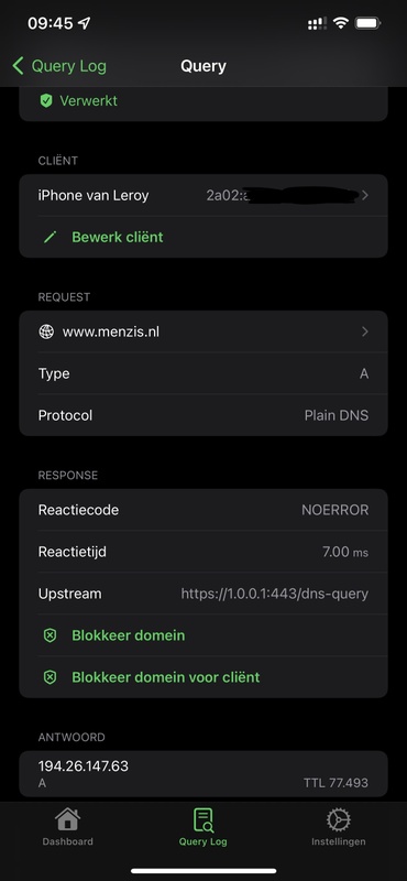

  • leroy98ecker
  • Laatst online: 24-09 19:41
Watje4 schreef op zondag 23 januari 2022 @ 08:53:
Het werkt weer! Zonder dat ik bericht terug heb gehad van de SIDN contacten 😕
Inderdaad, hij doet het gelukkig weer met Cloudfare!
Afbeeldingslocatie: https://tweakers.net/i/4bf9IVg4jXiFR5HXcDQqfoHzXFc=/x800/filters:strip_icc():strip_exif()/f/image/3Il8PDGEsGyPY9s7Cs8q1en8.jpg?f=fotoalbum_large

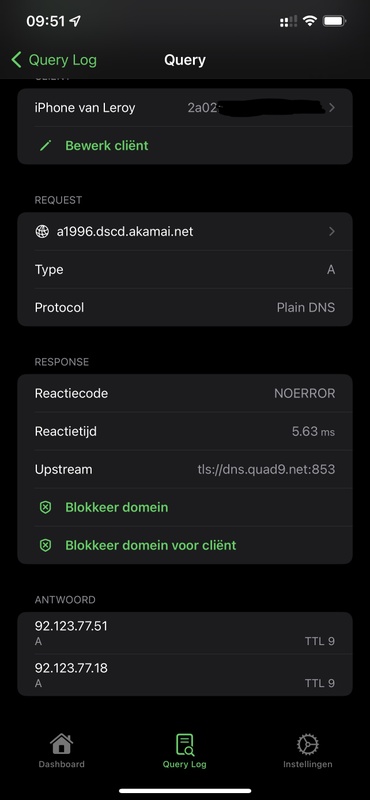

Brahiewahiewa schreef op dinsdag 18 januari 2022 @ 14:53:
Het lijkt een enorm verschil: 7 ms tegenover 42 ms maar het gaat in totaal om 35 ms vertraging en dat merk je niet, tijdens het laden van een website. Hang er een pi-hole tussen en je response tijd loopt op naar 100+ ms. Toch is er geen enkele tweaker die daar over klaagt
Ik moet zeggen dat het verschil tussen Quad9 en Cloudfare me meevallen. Wanneer het gecached wordt, is het antwoord vaak binnen 1 ms. Vanuit Nederland (KPN) is een antwoord krijgen van Cloudfare of Quad9 vaak even snel en rond de 5-7 ms. Mijn AdGuard staat zo ingesteld dat de snelste het oppakt. Als voorbeeld:
