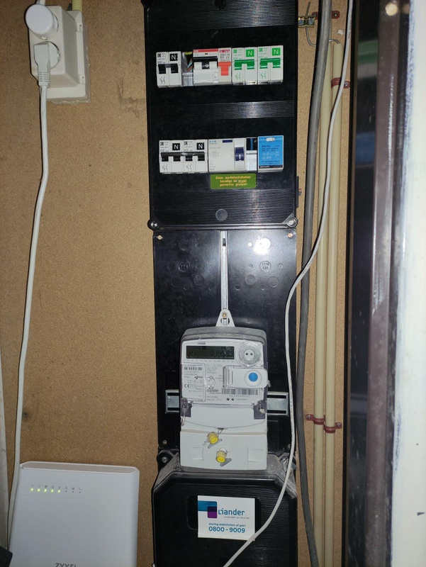

Huidige elektriciteitsaansluiting
1-fase, zal waarschijnlijk moeten worden aangepast naar 3-fase?

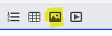

Foto's met dit knopje? Niet 100% zeker of die er voor iedereen is :? Als je deze hebt is het copy-paste...
Afbeeldingslocatie: https://tweakers.net/i/ppqPr7O54gbkLl3G1VOAAvphkWA=/full-fit-in/4000x4000/filters:no_upscale():fill(white):strip_exif()/f/image/g0PVFyUQGmrQThpQ5lSJdyVA.png?f=user_large
Anders ergens uploaden en deze, en dan vinkje als afbeelding
Afbeeldingslocatie: https://tweakers.net/i/wiREoOYJBaVqj_aXqIj1qVE6hAI=/full-fit-in/4000x4000/filters:no_upscale():fill(white):strip_exif()/f/image/3A3XafEWUbRJNlEydjkdZtOl.png?f=user_large

Ik heb het aangepast, dank je wel.

Zo te zien heb je geen hoofdschakelaar. Ik zou alle automaten/ALS's vervangen voor één geheel. Is linksonder een kookgroep?

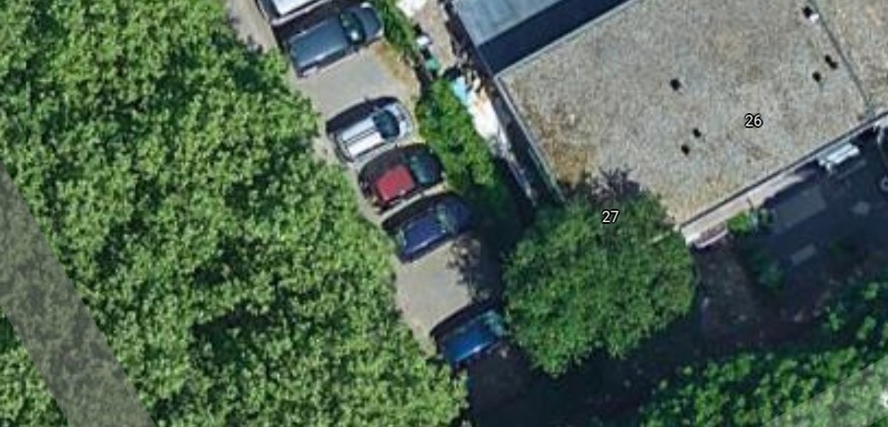

Damn, ik heb weer eens mazzel... huis gespot op de kaart 8)7
Ik heb de achtergrond maar uitgezet om de herkenbaarheid niet verder te vergroten.
Afbeeldingslocatie: https://tweakers.net/i/qWNGyIrQIiOfibxoyiR9rGm5OIw=/800x/filters:strip_exif()/f/image/UbEICO7ue7uD1gZ2NoCYtCVs.png?f=fotoalbum_large
De bomen staan een stuk dichterbij ;-)
Maar het dak lijkt een hele ruime 6x8.4 (SolarEdge Designer teken ik ongeveer 6,4x9.3)

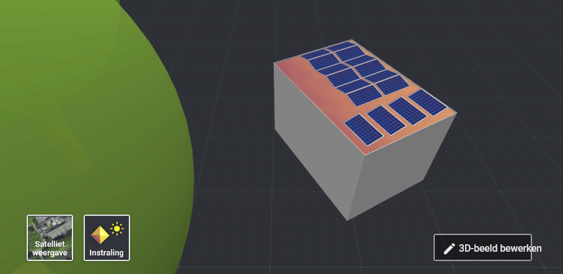

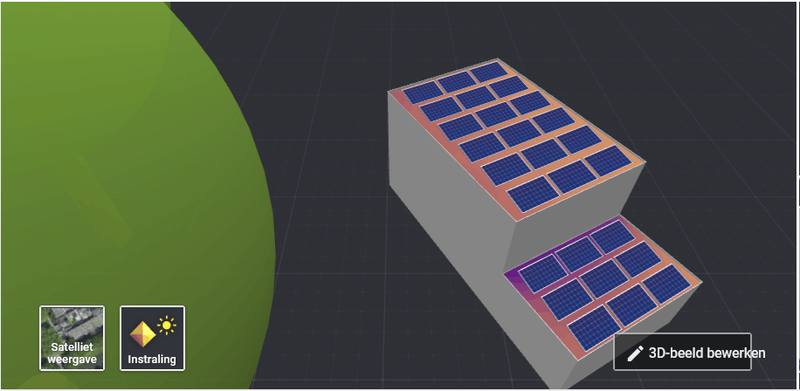

Afbeeldingslocatie: https://tweakers.net/i/ejthhE0a7g8v1wh8KTEkeYLbQPQ=/232x232/filters:strip_exif()/f/image/EDTeX1VpyiqwFzAsfn65VXss.png?f=fotoalbum_tile
18x 395W aan 6kW omvormer op ZO, 5,90 MWh
Afbeeldingslocatie: https://tweakers.net/i/R9zYpJyrriXJ5ynYYV6ZJKHzuzE=/232x232/filters:strip_exif()/f/image/LiKuPHSkf6pvUtVrlhx507rB.png?f=fotoalbum_tile
16x 395W aan 5kW omvormer op ZW, 4,67 MWh
Deze is niet te adviseren, maar ik heb hem uitgevoerd om meer gevoel te krijgen voor wat de bomen doen.
Afbeeldingslocatie: https://tweakers.net/i/M4EXDQ9kdX3sexQaqfb3DkLLM-k=/232x232/filters:strip_exif()/f/image/tAikQ6FmUrESgSMdUPwfyok5.png?f=fotoalbum_tile
24x 395W aan 7kW omvormer op NW-ZO, 7,31 MWh
Afbeeldingslocatie: https://tweakers.net/i/ggIEFGTJxEfncgXACOO19kAsdZ4=/232x232/filters:strip_exif()/f/image/W96Fmtwmmih2lOWmjlUbTiHy.png?f=fotoalbum_tile
24x 395W aan 7kW omvormer op NW-ZO, 7,28 MWh
Deze optie kost waarschijnlijk teveel ruimte, dus valt denk ik af.
Als je je het kunt veroorloven, doe dan de optie met 24 panelen ZO-NW. En vanwege de invloed van de bomen (-14% instraling!) denk ik dit keer ondanks de hogere kosten wel aan SolarEdge. Wel met p404 optimizers om het systeem optimaal te laten werken. Onderstaand lijstje bij Solar Outlet
Afbeeldingslocatie: https://tweakers.net/i/kQwxrmWDECVoL-o0l2YXI58SqMg=/800x/filters:strip_exif()/f/image/XpKljE6ld8mWW3HSuCPtaea1.png?f=fotoalbum_large

Meterkast is er wel eentje heel dichtbij 'preventief ruimen'.
Voldoet niet aan huidige normen, wat niet verplicht is bij een oudere woning, maar wel verstandig om aan te pakken.
Kosten, inclusief die aan netbeheerder voor ombouwen aansluiting, mogen gelukkig ook mee met btw teruggaaf.

Ik weet niet hoe de meterkast is ingedeeld. Ik kook wel electrisch.

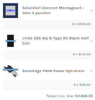

Afbeeldingslocatie: https://tweakers.net/i/fyQoVmB2piWjBLr6O3YWJxWYFjg=/800x/filters:strip_exif()/f/image/morIrQNRcS2YOpA0tFfxvNmD.png?f=fotoalbum_large
@timovd bedoelt de betonvoeten benoemd door @AUijtdehaag, niet vloer.
Heel mooi systeem, ballast en legsysteem in 1.
Op platdak wordt bijna altijd een metalen legsysteem gebruikt; waar dan klinkers/tegels/grind als ballast gebruikt wordt om te zorgen dat het blijft liggen in storm.
SolarEdge is een tussenvorm tussen 'string systeem' en 'micro-omvormers'. Zit er qua kosten ook tussen in.
Panelen worden hierbij door een optimizer per paneel individueel aangestuurd, en de optimizers staan in string verbonden met de omvormer.
De Jinko's die ik link hebben juist heel lange garantie; 25 jaar en 30 op degradatie.
Voor wat het waard is... REC is een van de weinige die zo ver gaat om het paneel op je dak te (laten) vervangen. Dat gaat jouw installateur na 20 jaar niet gratis doen. REC is echter wat of veel duurder. Financieel gezien niet rendabel.
[ Voor 17% gewijzigd door Ronald op 15-01-2022 11:26 ]

De meterkast moet dan ook maar meteen op de schop.

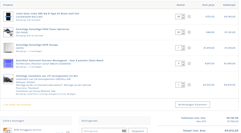

  • Ronald
  • Laatst online: 16:32
Saldering regeling vervalt niet, deze wordt heel langzaam afgebouwd. Je systeem is lang en breed afbetaald ver voordat saldering helemaal weg is.
Zonder saldering is meer panelen /juist/ gunstig. Voor iedereen gaat de prijs omhoog. Maar hoe meer je produceert, hoe meer je direct van de panelen verbruikt - en dus die 15ct belasting niet betaald.
Over 20 jaar gezien maak je stroom voor iets van 5ct/kWh.
In het afbouw wetsvoorstel wordt ook geregeld wat een redelijke vergoeding is... dat gaat vrijwel zeker beduidend meer zijn dan sommige nu betalen. 75% van het kale levertarief...
Ik heb zelf 4000kWh meer neergelegd dan mijn verbruik; en ondanks de idiote gasprijs zou ik bij oversluiten /lagere/ kosten hebben dan mijn huidige - pre-idioterie contract. Als je het geld hebt is het echt een no-brainer.
Bijkomend effect is dat businesscase warmtepomp enorm sterk wordt ;-)

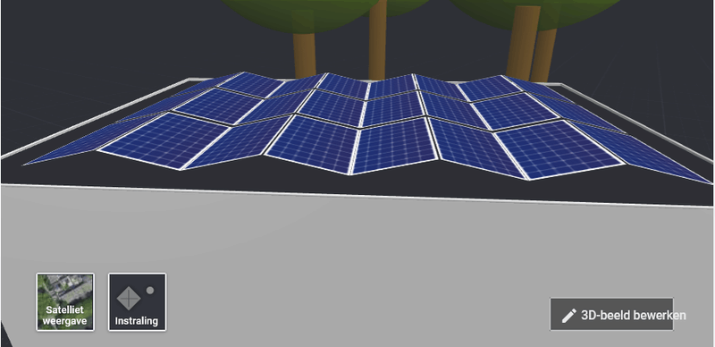

Afbeeldingslocatie: https://tweakers.net/i/2l6xoMSLH9DpBUOvvJm1G04iv7M=/full-fit-in/4000x4000/filters:no_upscale():fill(white):strip_exif()/f/image/AySJNvXxi4N3GyTGpRyrdre3.png?f=user_large
Als je besluit niet tot het maximaal haalbare te gaan, zeker omdat je er voor moet lenen, daar heb ik begrip voor. Enige wat ik vraag is een weloverwogen keuze te maken.
Reken uit met gaslicht.com wat het overschot stroom op korte termijn waard is. Reken ook uit wat de situatie zou worden met EV en WP erbij.
En neem mee dat later bijleggen relatief kostbaar is bij een gemiddelde offerte zit een goede 800 euro 'voorrijkosten' ingecalculeerd (voor kabelwerk, steiger, etc). Als je voor minder dan 24 gaat is de beste optie die van 18 op ZO. Maar dat ombouwen naar 24 later is kostbaar, zeker als je het niet zelf wil doen. Dus dan zit je economisch gezien vast op dat maximum van 18.
Overweeg overigens de niet hypothecaire 'energiebespaarlening' Hier zit geen afsluitprovisie op wat je mogelijk wel hebt hypothecair.
Volledige flexibiliteit met aflossen en rente vanaf 1,5%.

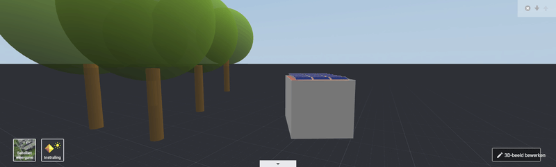

Bladeren: ik heb bomen dichterbij staan dan jij :D (Al staan ze op noord, dus ze zijn een stuk minder hinderlijk). Bladeren vallen er op, en waaien er binnen paar dagen weer af. Nog niet de neiging gehad om de bezem er over te halen.... En ze liggen echt heel erg zichtbaar vanuit slaapkamerraam :)

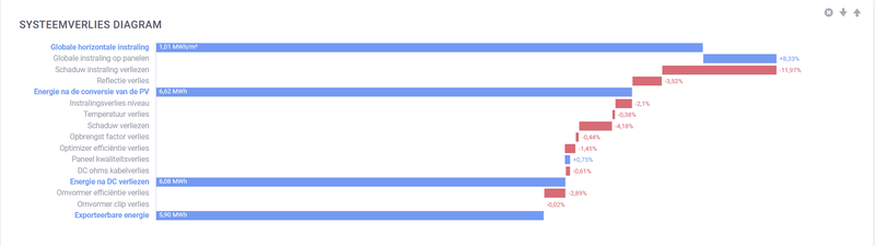

Afbeeldingslocatie: https://tweakers.net/i/ReSP5Jdb46NtEcpQRHMdOTuLQxo=/800x/filters:strip_exif()/f/image/59oM9YfArHqm3zbPdJWV5dsQ.png?f=fotoalbum_large
Rendabel:
Een paneel op ZO doet onder invloed van de bomen 830 kWh/kWp in de simulatie.
De combinatie ZO-NW doet gemiddeld 776kWh/kWp
Het is dus inderdaad een compromis. Je legt 100% van het bruikbare deel van het dak vol in plaats van 66%; en in ruil voor efficiëntie krijg je overal meer opbrengst. En ja dat maakt de kWh prijs en terugverdientijd ook iets hoger. Echter op lange duur is het financiële voordeel ook groter. Het is dus zeker wel rendabel.

Op plat dak is de opbrengstspreiding beperkt, dus om het een doel te maken is een stap te ver.
Is dit wat je probeert te omschrijven?
Afbeeldingslocatie: https://tweakers.net/i/2o6Hi8S_wSOOV9oJjSPLgakozhQ=/800x/filters:strip_exif()/f/image/oWz8q3ctvUg3xLXhA2XzTjyZ.png?f=fotoalbum_large
Dit is een matige oplossing: 5,53MWh, 740kWh/kWp

Uitbouw:
Afbeeldingslocatie: https://tweakers.net/i/diw5YkBs64FHTNwOfRd1F67Il_8=/800x/filters:strip_exif()/f/image/33wI6u27gHhdLDNg6Q2IXyEf.png?f=fotoalbum_large
Dit idee?
Heeft een SE9K nodig, (suggestie SE10K van designer is wat ruimer in de jas).
Kan er zo bij geplugd worden. SE9K kost 250 meer dan SE6K.
Uiteindelijk is zonnepanelen leggen op plat dak net Lego.
Afbeeldingslocatie: https://tweakers.net/i/J5OwGQn8QSdXcGfaEus7_tgbyDQ=/full-fit-in/4000x4000/filters:no_upscale():fill(white):strip_exif()/f/image/cBnKDRAhRMdzJV7grZOVM9k7.png?f=user_large
Goed voor een extra 1800kWh

Ik zie dat jij steeds over de pijpjes heen plaatst, waarom? Verwacht je dat dat kan?
  • Ronald
Ik kan de pijpjes niet inschatten met wat ik heb ;-)
Heb je een foto van het dak?
Ik heb in de zuid-opstelling 50cm rij-op-rij aangehouden; een gemiddelde: 30 tot 70cm zijn gebruikelijke afstanden met in de winter meer en minder schaduw van rij op rij (de zon staat maximaal 15 graden boven de horizon. Dit is waarom platdak installaties zo slecht draaien in de winter).
Er is dus nog wel wat te schipperen.
Optimaliseren op 'onder de bomen door' heeft ook weinig nut; tegen die tijd staat de zon laag en is de opbrengst ditto laag.

  • ThinkPad
  • Laatst online: 17:27
Ik zou de groepenkast ook gelijk laten vervangen. Is nu een verouderd en bij elkaar geraapt (ik tel al 4 verschillende merken componenten) zootje. Voor een dergelijk klein kastje zijn dat de kosten ook niet. Voordeel is dat je nu i.c.m. de zonnepanelen de BTW van de groepenkast ook terug kunt vragen.
Lucht-lucht warmtepomp ('airco' in de volksmond) is met zo'n plat dak ook wel makkelijk te realiseren. Met een dak vol panelen kun je dan mooi goedkoop verwarmen en als bonus koelen in de zomer.
Je hebt geen schaduw, een stringomvormer is dan prima.

  • Ronald
@ThinkPad Geen schaduw? De bomen staan er nogal vlak naast... Zie auto's voor referentie :?
Geeft ook -12% op de instraling in SE designer... en nog eens 4% verlies door het effect van de schaduw op individuele panelen. Met name dat laatste gaat gewoon erger zijn met een string.
Afbeeldingslocatie: https://tweakers.net/i/FEGwIZ8ja9rI9kM-LawaLgHh2wk=/800x/filters:strip_exif()/f/image/7OnjDtmkkpJZNoCQ8E4xM5B8.png?f=fotoalbum_large
[ Voor 62% gewijzigd door Ronald op 16-01-2022 18:13 ]
