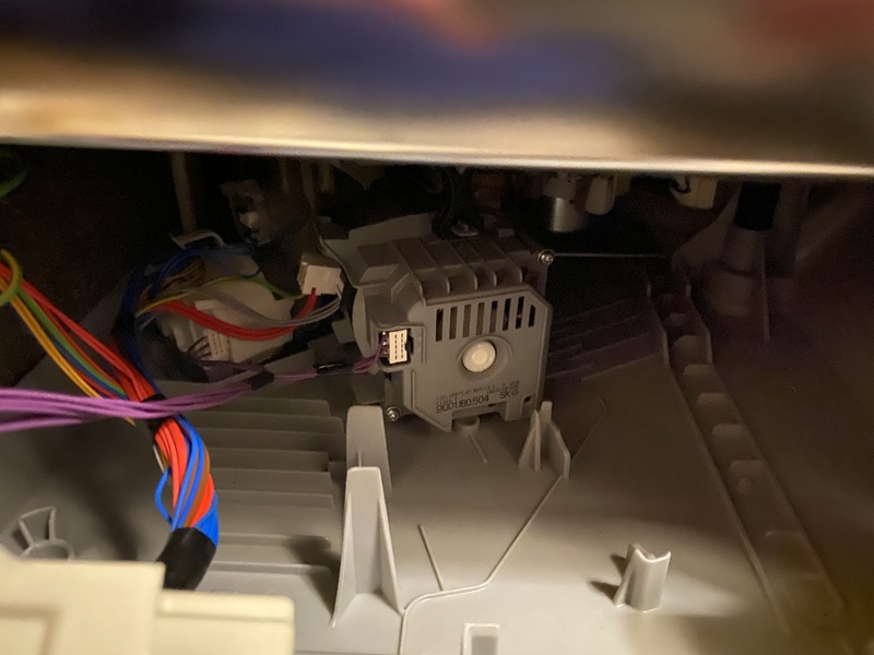

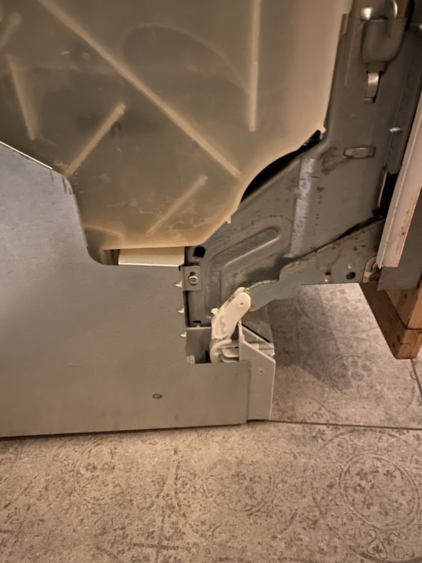

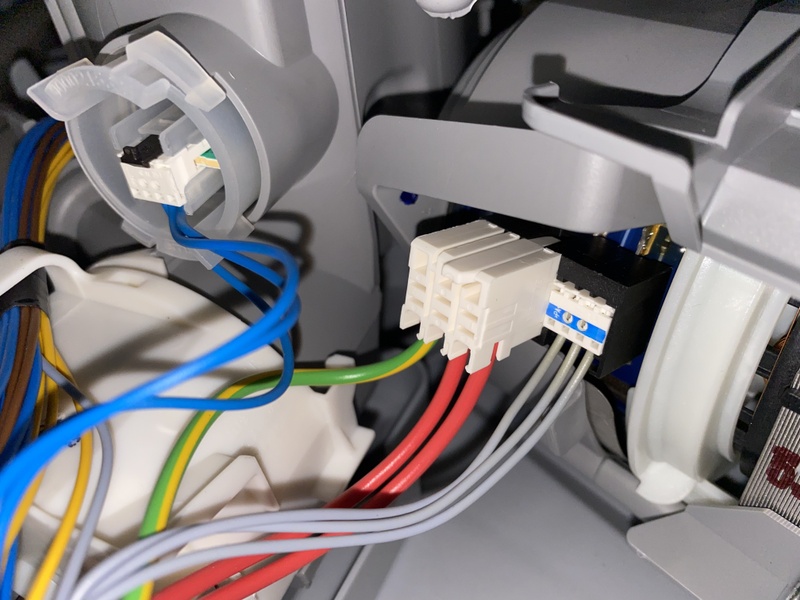

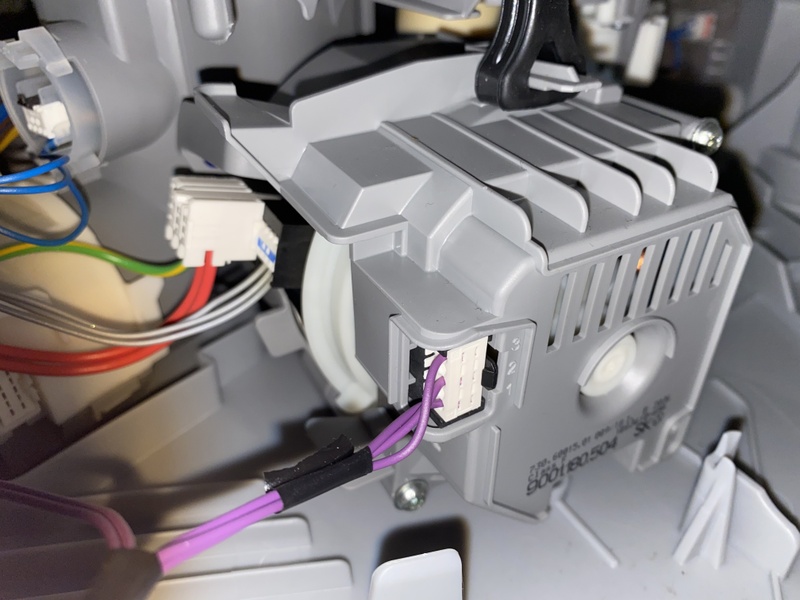

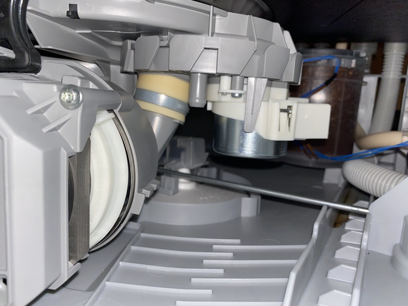

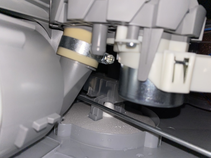

Afbeeldingslocatie: https://tweakers.net/i/jfmLEciWW72vB6rV4Y7SFEJ20hw=/800x/filters:strip_icc():strip_exif()/f/image/RShDKoDDjWJSpC8TLTIMcmaH.jpg?f=fotoalbum_large
Afbeeldingslocatie: https://tweakers.net/i/sNbxRGXswAYaevh3xDDcXzPHiq4=/x800/filters:strip_icc():strip_exif()/f/image/XUkBg0DjI55PaukEsgREOwFs.jpg?f=fotoalbum_large
Afbeeldingslocatie: https://tweakers.net/i/jRcdCdJn4KyGKZs4P4EoRrAZqX4=/800x/filters:strip_icc():strip_exif()/f/image/cjzki3hV0AL0rs1jI0mctej1.jpg?f=fotoalbum_large
Afbeeldingslocatie: https://tweakers.net/i/zWIaTwiAvfTGpKVieiO_znooC0k=/800x/filters:strip_icc():strip_exif()/f/image/qyU3rXo2PCf6sHENlweyjmDB.jpg?f=fotoalbum_large
Afbeeldingslocatie: https://tweakers.net/i/LXl_z89MYRtYxW2Ul1uSv8Jkjbk=/800x/filters:strip_icc():strip_exif()/f/image/LsMB2Uhk7CbbIxGNNxkXZasI.jpg?f=fotoalbum_large
Afbeeldingslocatie: https://tweakers.net/i/B4co9I2yVHaiN8tsxFn9-XrL3K4=/800x/filters:strip_icc():strip_exif()/f/image/oiMKAdEEJBFmMqV8whQc0ZK2.jpg?f=fotoalbum_large
  • mierenfokker
  • Laatst online: 13-12-2024
Inmiddels draait de vaatwasser nu weer. Warmtepomp vervangen en dat was inderdaad het euvel. Eigenlijk het moeilijkste was de vaatwasser onder de keuken uit te krijgen. Klote inbouwdingen. De filmpjes hierboven waren voor andere modellen, geen inbouw. Moest even zoeken waar de pomp zich bevond. 3 kabeltjes lostrekken en een ring weer vastmaken. Voor de rest niet veel schroefjes hoeven te doen. Zal zo wel weer lastig worden om hem weer in te bouwen. Ga zo ook nog even de hendel er beter op doen, deze zit los. Maar dat heeft hier niet mee te maken.
Klusje was do-able, maar toch ook best lastig. En een gokje wat betreft het onderdeel. Bedankt allemaal voor jullie adviezen. Top!!! :-)
