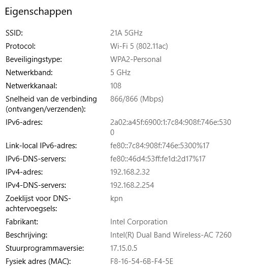

Afbeeldingslocatie: https://tweakers.net/i/haj5IRXt50yGxtTcLF22orHu5tk=/full-fit-in/4000x4000/filters:no_upscale():fill(white):strip_exif()/f/image/GIxuXqjK9Xwo4xlBsYFlS5Qs.png?f=user_large

  • skelleniels
  • Laatst online: 27-09 23:32
G_Dragon schreef op vrijdag 14 januari 2022 @ 19:51:
Alle apparaten ondersteunen 1 Gbit/s, de kabels zijn allemaal Cat6. Hebben het allemaal direct goed gedaan toen we hier 2 jaar geleden gingen wonen, omdat we wisten dat we glasvezel zouden krijgen. Nee die Netgear hebben we zelf gekocht :). Ik probeer de oorzaak te vinden waarom de wifi maar 300Mbit/s haalt, maar als zelfs de KPN Modem V12 die 300Mbit/s haalt zou het wel niet hoger kunnen?
Op Wireless AC ga je nooit veel hoger dan 300 Mb/s halen. Als je meer wil overgaan naar AX(dus ook je cliënt!) en dan is op 80 MHz zeker rond de 700 Mb/s mogelijk. Gigabit enkel mogelijk op 160 MHz.
http://specs.tweak.to/16567
  • ijske
  • Laatst online: 27-09 18:26
de 7260AC kan bij mij +- 400mbps aantikken... (5Ghz , 2x2 , 80mhz breed)
ik heb gelukkig wel een vrij ideale air-space (ik ontvang enkel mijn buurman zn 5ghz , op 1 kanaal en RSSI -75 , dus zeer zwak, er is geen enkele overlap)

Bedankt voor de reacties! ik heb in de gaten dat ik aan het limiet zit en het niet zo zeer aan de Acces Point ligt maar eerder aan de client, zag net wel op de site van Netgear dat de WAC124 een WIFI 5 Acces Point is.
  • laurens0619
  • Laatst online: 14:29
@G_Dragon
Ja en nee :P
Volgens je screenshot is je linkrate 866 megabit. Dat is op wifi 5 een snelheid (80mhz) waar je in vaak wel dik 400 megabit mee moet kunnen halen.
Zie bijvoorbeeld ook onder snelheid van de deco m4, afaik draait die ook op 866 megabit/5ghz 80mhz. Is ook gewoon wifi 5 simpel dingetje
Dus je client voldoet wel aan de standaard, maar hij gaat toch wat traag.
Gaat die ook zo traag als je naast het modem staat? (liefst experiabox wifi, ik denk dat die sowieso beter is dan het accesspoint wat je hebt)

  • Masimo
  • Laatst online: 26-09 23:52
Punt is dat @G_Dragon wél zijn accesspoint kan upgraden, naar bijvoorbeeld een Netgear WAX204 of iets in die trant, maar daarmee wordt zijn wifi-snelheid niet hoger. De Oppo en de AC7260 zitten tegen hun maximum aan. Misschien is er nog wat meer uit te knijpen, maar dat zal niet veel zijn. Uit eigen ervaring met een AC7260 is de al genoemde 400 Mbps toch echt wel de max.
De AC7260 in de laptop is mogelijk nog te upgraden naar een AC8260 of misschien zelfs een AC9260, maar dat is afhankelijk van welk interface er beschikbaar is. Maar ook die zullen geen enorme snelheidswinst opleveren. Een Intel AX200 kaartje gaat niet werken in de laptop.
Dus de wifi-beleving blijft met deze clients steken op 300 - 400 Mbps, helaas.

G_Dragon schreef op vrijdag 14 januari 2022 @ 20:43:
Daar dacht ik ook al overna om een nieuwe acces point te halen maar dat heeft dus totaal geen nut.. ik heb net ook een speedtest gedaan op onze Sony KD-55AG8, aangezien de LAN poort van deze Oled tv maar maximaal tot 100Mbit/s gaat |:(
Zal vast in de specs vermeld hebben gestaan.

  • MAX3400
  • Laatst online: 19-09 17:08
MAX3400
XBL: OctagonQontrol
G_Dragon schreef op vrijdag 14 januari 2022 @ 20:52:
Omdat je toch 80% van de snelheid wil halen waarvoor je betaald?
Dan zou ik beginnen met je LAN maar eens te optimaliseren; als je bedraad nog niets een hoger komt dan 800Mbit, is het wel redelijk droevig? Kijk eens naar CreativeS in "[KPN Glasvezel] Ervaringen & Discussie - Deel 3" bijvoorbeeld

MAX3400 schreef op vrijdag 14 januari 2022 @ 20:59:
De lan is allemaal 1Gbit/s ready ( CAT6 ), heb 2 jaar geleden toen we hier gingen wonen alles 1Gbit/s ready gemaakt met me stiefvader die in de ICT werkt. Daar kan het dus niet aan liggen en ook KPN geeft in een doormeet rapport aan dat 800Mbit/s ons maximaal haalbare is vanwege de afstand met de centrale, op de bedrade Xbox haal ik gewoon 866Mbit/s.
Het ging mij om het mega verschil tussen bedraad en de wifi die zoveel lager uitviel.

  • SirMemeAlot
  • Laatst online: 12:57
Als ik je een tip mag geven, die al wel eerder is gegeven, maar focus je niet zo op de snelheid. Ondanks dat je kabels Cat6 zijn moeten alle schakels in je netwerk ook nog minimaal 1Gbps aan kunnen, maar CAT5e had ook gewoon 1Gbps kunnen leveren, dus je gaat pas voordeel van Cat6 halen op het moment je apparatuur op 10Gbps gaat laten communiceren met elkaar. Daarbij geldt ook dat alle schakels dus niet enkels de kabels, maar ook het modem, evt. accesspoint en client en/of andere schakels ook allemaal op 10Gbps moeten kunnen communiceren.
Wat betreft draadloos op je telefoon. Wees bewust van wat applicaties gebruiken, ik denk dat gemiddeld applicatie op een telefoon max 10Mbit van je 1000Mbit kan trekken en dan zal het een Hoge kwaliteit Youtube filmpje zijn, maar alle apps zoals whatsapp/Teams/Zoom/Facetime/Netflix/E-mail zullen hooguit paar mbit trekken. Datzelfde geldt voor een TV, ik heb hier 2 dure OLED TV's in huis die ook enkel 100Mbit aansluiting hebben omdat meer niet nodig is.
Dat je vader in de ICT werkt zegt ook helemaal niks, mijn vader deed dat ook, 3 keer raden wie mag komen opdraven als er issues zijn met zijn netwerk. Als je toevallig wat PHP/HTML kan programmeren, wil niet zeggen dat je verstand hebt van netwerken of iets dergelijks, werken in de ICT is een breed begrip. In mijn studenten tijd heb ik bij een internet provider op de helpdesk gebeld, als ik een kwartje kreeg voor elke keer dat ze zeiden in de ICT te werken en dan een Cat5 kabel/100mbit Router/100Mbit NIC of gewoon een defecte kabel dan was ik daar heel wat eerder weg geweest :9 .
1000Mbit is enkel leuk als je daar echt specifieke doeleinde voor hebt voor bijvoorbeeld downloaden, maar bij grote bestanden zal je SSD buffer waarschijnlijk al vollopen waardoor je de max speed nooit gaat halen of als ik bij Warzone een nieuwe update moet binnen halen van 20Gb dan kan de source me niet meer dan 200Mbit leveren. Het volledig halen ervan is vaak leuk op een speedtest maar in de praktijk moet je echt weten wat je er mee doet. Het is vooral leuk als je met 4 of meer mensen tegelijk ergens mee bezig bent zodat je altijd ruimte overhoudt en niet 1 iemand de volledige lijn kan leegtrekken.
Kortom: 1Gbps internet verbinding klinkt leuk, maar mijn verwachting zou zijn dat er maar zeer zelden iemand z'n verbinding kan voltrekken maar vaak onder het mom 'toekomstbestendig' genomen wordt, wat natuurlijk onzin is want je kan je abonnement bijna maandelijks aanpassen en er zijn op dit moment ook gewoon te weinig toepassingen voor om daar bij in de buurt te komen voor de consument (Uitzondering daar gelaten)
