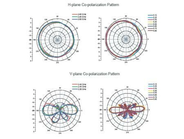

Iedere WiFi antenne heeft een bepaald zend patroon.
Afbeeldingslocatie: https://tweakers.net/i/S65PFwXTu6y--siCaSi4SQcADqw=/full-fit-in/4920x3264/filters:max_bytes(3145728):no_upscale():strip_icc():fill(white):strip_exif()/f/image/nTTIsHcxQcnopSfnN4Ek2Tbe.jpg?f=user_large
Wellicht val je, als je heel dicht op de router zit, net in een gap. Probeer eens de router 90 graden te draaien.
