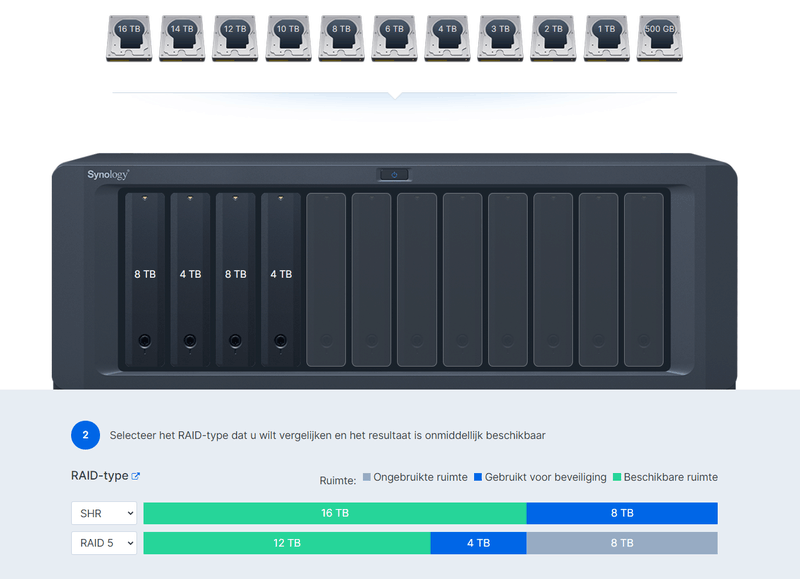

Zelf heb ik geen ervaring met schijven die niet hetzelfde qua opslagcapaciteit hebben, volgens mij gaat dit wel wat problemen/beperkingen met zich meenemen of gaat er een aantal Tb's verloren. In de Raid-rekenmachine van synology zie je wat de verschillende soorten raid doen met jouw HDD opstelling. In bijgevoegde foto heb ik 2x8 en 2 x 4 Tb geselecteerd. SHR is Synolgy Hybrid Raid.
Afbeeldingslocatie: https://tweakers.net/i/dAXDvQIagWEidJK1BbM5lcaBUNM=/800x/filters:strip_exif()/f/image/F2PnGuyOmYIR4YtVbT4rlEgS.png?f=fotoalbum_large

Ik heb zelf gisteren nog de Raid van een synology server aangepast door extra schijven toe te voegen en vond de uitleg via de website van Synology erg handig gezien de laatste keer dat ik dit moest doen nogal even geleden was.
