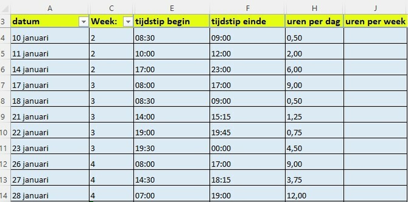

Beste mensen,
ik heb een vraag: ik zou graag de uren opgeteld zien per week zodra het weeknummer wijzigt.
In kolom C staan de weeknummers. In kolom J6 zou vervolgens 8,50 moeten staan. Vervolgens in kolom J11 moet de uitkomst 16,00 zijn en in kolom J14 moet 24,75 uur komen te staan.
Welke formule zou ik hiervoor kunnen gebruiken?
Alvast hartelijk dank.

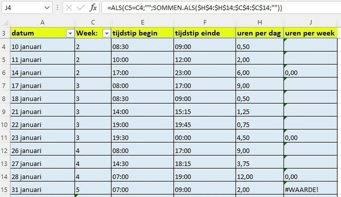

Ik krijg 'm helaas nog niet goed werkend. In kolom J4 heb ik op basis van jouw advies de formule ingevoerd, ( zie bijlage). Deze heb ik waarschijnlijk niet helemaal goed genoteerd omdat omdat ie in J6, J11 en J14 een waarde van 0,00 weergeeft terwijl dat respectievelijk 8,50 / 16,00 en 24,75 moet zijn. Bovendien vult ie kolom J15 de opmerking #Waarde! terwijl dat 2,00 zou moeten zijn. Dit komt denk ik omdat het de laatste dag van de maand is, echter de waarde zou dan toch 2,00 moeten zijn. Heb je wellicht een oplossing voor de fout in de formule en ook hoe ik in J15 de waarde 2,00 kan zien. Dank je wel alvast.

Bijna goed !
Jouw formule luidt: =ALS(C5=C4;"";SOMMEN.ALS($H$4:$H$14;$C$4:$C$14)
In het laatste gedeelte vermeld je wel het bereik waarvoor de voorwaarde moet gelden: $C$4:$C$14, maar niet wat de voorwaarde is die bij dat bereik hoort. Die is dat C$4:C$14 gelijk moet zijn aan C4 (in J4). Je krijgt dan in J4:
=ALS(C5=C4;"";SOMMEN.ALS(H$4:H$14;C$4:C$14;C4))
Omdat je de formule alleen naar beneden kopieert en niet opzij, kunnen de dollartekens vóór de kolomletters in het bereik achterwege blijven (maar het kan geen kwaad als ze blijven staan). De dollartekens ná de kolomletters moeten blijven staan, want het bereik moet tijdens het kopiëren naar beneden hetzelfde blijven.
Als je gegevens t/m rij 15 lopen, dan moet je in de formule uiteraard het getal14 vervangen door 15 (2x).

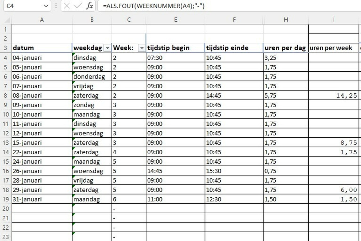

Als je in een cel met een formule gaat staan zie je alle cellen waar de formule naar verwijst gekleurd oplichten. Dan zie dat elke formule het weeknummer vergelijkt met het weeknummer op de volgende regel. Aangezien dat al een foutmelding geeft; is het eindresultaat ook een foutmelding.
Je moet dus eerst de foutmeldingen in kolom c oplossen. Makkelijkste oplossing is om er als.fout() omheen te zetten, dus iets als =als.fout(weeknummer(a4);0) of =als.fout(weeknummer(a4);"-")
Overigens hoef je het bereik niet aan te passen als je formule op regel 4 aanpast in:
=ALS(C5=C4;"";SOMMEN.ALS(H$4:H4;C$4:C4;C4))
. Met het naar beneden trekken past Excel zelf de laatste regel aan.

ik heb in kolom C jouw advies opgevolgd en daar de formule =als.fout(weeknummer(a4);"-") geplaatst. Dit werkt prima en gaat ie netjes de uren per week noteren, daar ben ik blij om, echter nu klopt het weeknummer in kolom C niet meer. Week 2 van 2022 begint pas op 10 januari maar zoals je ziet noteert ie in de regels 4 tot en met 8 week 2 terwijl dat week 1 moet zijn. Hoe zou de formule moeten zijn in kolom C zodanig dat ie de goede weeknummers weergeeft?

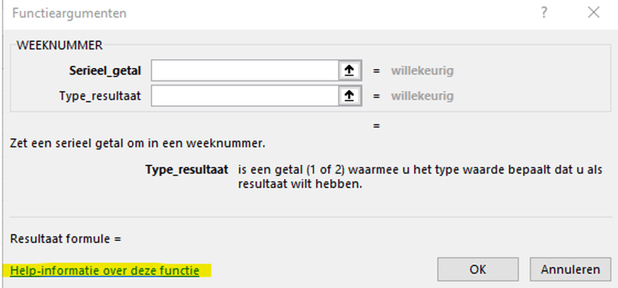

Wat had je dan eerst in C4 staan? Druk eens op help bij het invoeren van de formule.Afbeeldingslocatie: https://tweakers.net/i/E7UWFFJsRzMyAzql9bmtFSNrN_g=/full-fit-in/4000x4000/filters:no_upscale():fill(white):strip_exif()/f/image/sVM3F6aJTVjnO485oJunJqKZ.png?f=user_large
