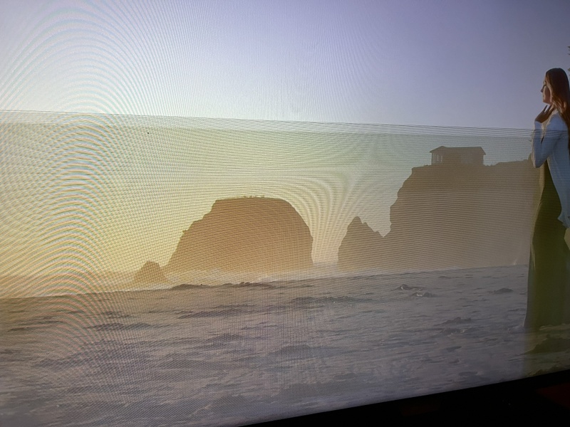

De TV van m'n Pa had van de ene op de andere dag het hieronder zichtbare probleem. Vanaf halverwege het beeld zijn er op de gehele lengte strepen te zien (en deze verspringen ook een beetje). Ik heb hem nadrukkelijk gevraagd of de TV een plak heeft gehad o fis gevallen, dat is niet het geval..
Ik heb al wat op het scherm zitten 'masseren', en heb wat aan de zijkant zitten 'kloppen' maar nog zonder resultaat. Is hier nog iets aan te doen door mijzelf..? Het is nu een verloren geval, maar als bijv. ergens een ribbon cable niet lekker zit oid dan kan ik daar nog eens naar kijken. Ik ben benieuwd of iemand met wat meer verstand hiervan tips heeft voor mij :)
Gaat om een pricewatch: Philips 43PUS6162 Zwart
Afbeeldingslocatie: https://tweakers.net/i/6KoFNHXLAjDv4PW-CqPURdVWBCk=/800x/filters:strip_icc():strip_exif()/f/image/Sy9hQmYtjPuSyjhIlRoaNFdG.jpg?f=fotoalbum_large

Is het met alle media dus tv netflix of films enzo?, anders zou het nog een gare hdmi kabel kunnen zijn.
Ik zou de kabels toch allemaal eens aandrukken of in andere poort stoppen voor de zekerheid.

Dit beeld is van de tv zelf, dus geen HDMI kabel helaas

Veel panelen hebben twee datakabels waarbij elk de helft van het paneel aanstuurt. Daar lijkt hier sprake van en het wijst erop dat de aansturing via één van de datakabels niet goed gaat, maar dat zegt nog altijd weinig: Het kan nog steeds zowel een defect in het paneel, kabel als aansturing zijn.
Televisie openschroeven en kijken of je beide datakabels kunt omwisselen kan informatie geven waar het defect zit: Volgt het probleem de kabel of niet?
Een defect paneel lijkt me het einde van de televisie. Zit het in de aansturing dan zou je kunnen kijken of iemand op Ebay of zo de besturingsprintplaat aanbiedt.
