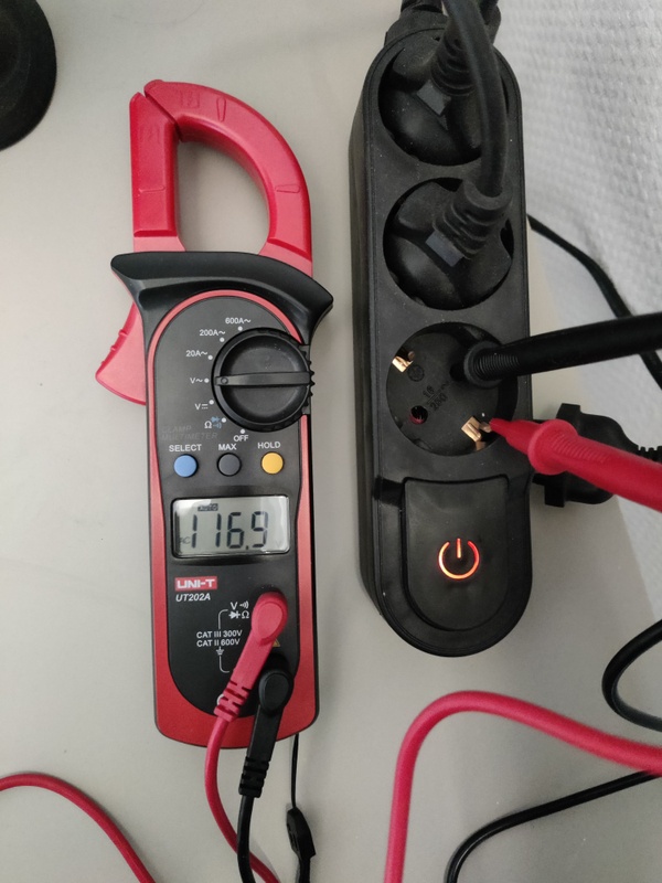

@ThaJens Ter aanvulling op mijn vorige post. Als ik mijn laptop + monitor aansluit op een stekkerdoos, en deze in een ongeaard stopcontact steek (de laatste in huis die nog gedaan moet worden, maar waar de centraaldoos niet toegankelijk is :X ), meet ik ook 116V tussen de aardpin en de nul. Als ik dan met m'n vinger over de laptop strijk voel ik precies wat jij beschrijft. Je hoeft dus echt niet te zoeken naar defecten in je apparatuur.
Afbeeldingslocatie: https://tweakers.net/i/d5_WoWfOTxIO3NYQLtBZJ1MyIQc=/x800/filters:strip_icc():strip_exif()/f/image/vbVgbIvVl0mFGFRa3I3COe5w.jpg?f=fotoalbum_large
  • ThaJens
  • Laatst online: 21-10 10:22
jordje schreef op dinsdag 18 januari 2022 @ 09:20:
Dan zal dat bij mijn laptop ook het geval zijn. Kan het zelf ook wel nameten, maar ik vermoed hetzelfde resultaat.
Dit komt door het netfilter in een van de aangesloten apparaten.
Deze heeft normaal gesproken een drietal capaciteiten (tussen L&N, L&PE, N&PE). Als de aarde (PE) niet aangesloten is vormen de L-PE en N-PE condensatoren een capacitieve spanningsdeler tussen fase en nul met de aarde in het midden (dus 230v gedeeld door 2). Dit is relatief ongevaarlijk, er kan namelijk geen grote stroom gaan lopen. Maar het kan wel vervelend zijn.
En er zijn verhalen van kapotte poorten op randapparatuur doordat die 125v ook op de body van de connector kan staan. Dus zodra je die hdmi poort aansluit van de zwevende pc op een dubbel geisoleerde tv krijgt hij in eerste instantie een 125v pets voor zijn kiezen.
Technisch gezien hoor je geaarde apparatuur dan ook niet aan te sluiten op ongeaarde stopcontacten. Maar dat is theorie vs praktijk.

ThaJens schreef op donderdag 13 januari 2022 @ 16:26:
Op het moment dat deze aan de oplader zit (vrijwel altijd), worden alle verbonden apparaten licht statisch. Bij mijn draadloze koptelefoon komt er zelfs een zachte brom tevoorschijn als ik een vinger op mijn toetsenbord of microfoon houdt (bij andere draadloze koptelefoons niet meer, is dus ook deels een ontwerpfout). Bij normale aanrakingen is het geen probleem, maar aai ik er met de buitenkant van een vinger langsheen, prikt het toch wel vervelend. De meesten zullen er denk ik geen last van hebben, ik ben er gewoon gevoelig voor vermoed ik. Is er een simpele en veilige oplossing voor om dit te voorkomen?
De stekker andersom in het stopcontact steken. Ik heb dit probleem ook bij de ongeaarde adapter (eurostekker) van mijn Surface Pro 4. Als ik de stekker andersom in het stopcontact steek dan lost het probleem zich op.
Verwijderd schreef op woensdag 19 januari 2022 @ 11:37:
1) Als je aan de norm wilt voldoen mag je überhaupt al geen geaarde stekker in een niet geaard stopcontact steken! Dus officieel mag je die laptop daar niet eens aansluiten. (In landen met andere stekkers dan hier hebben ze dat vaak ook onmogelijk gemaakt door de vorm vd stekker/pinnen).
2) Die randaarde op een apparaat is voor de veiligheid. Dus als de kast door een fout in het apparaat onder stroom komt te staan. Door niet te aarden komt dan dus de persoon onder stroom te staan die de kast aan raakt. Met alle gevolgen van dien. Een illegale aarde draad naar de verwarming zal in de meeste gevallen dan toch de aardlek er uit doen springen! Dus meestal (*1) veiliger, maar wel illegaal!
Sowieso, als je de geaarde apparatuur op een geaarde stekkerdoos aansluit die vervolgens op een ongeaarde contact in de muur zit heb je hetzelfde probleem: Lekt er iets naar de aardlijn, loop je de kans ge-electrocuteerd te worden op alle apparatuur die op dezelfde stekkerdoos zit.

Cheesy schreef op woensdag 19 januari 2022 @ 08:12:
Zo vreemd is een niet-geaarde laptop niet volgens mij. Heel veel laptops hebben een adapter zonder aarde-stekker.
Die van mij is ook niet geaard, en ik voel ook elektrovibratie aan de behuizing. Ik zou me er niet te druk over maken alhoewel het soms een apart gevoel is, vooral als je de touchpad gebruikt.
Ik maak me er qua veiligheid ook niet echt druk om, ik vind het in het gebruik erg vervelend.

Sebazzz schreef op woensdag 19 januari 2022 @ 11:41:
Heeft dit ook zin als je een stekkerdoos gebruikt? Ik heb namelijk een stekkerdoos in de wandcontactdoos die nogal moeilijk te bereiken is, anders heb ik hem straks voor niets omgedraaid. :P
Mijn TV is niet aangesloten op een geaard stopcontact. Echter is hij wel verbonden met coax, kan het zijn dat deze wel geaard is? Hoe kan ik dat testen (Ik heb een multimeter)? Zal dit dan ook de reden zijn dat de aardlekschakelaar activeerde toen ik met de hdmi-kabel uit mijn TV contact maakte met de behuizing van mijn laptop?
