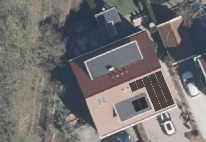

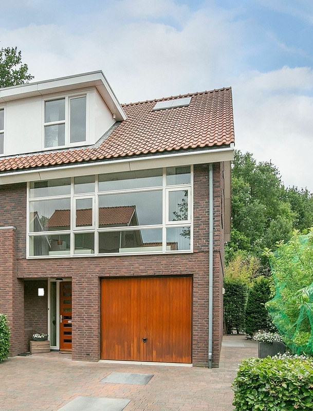

Hierbij een foto van het huis met de 2 huidige paneeltjes.

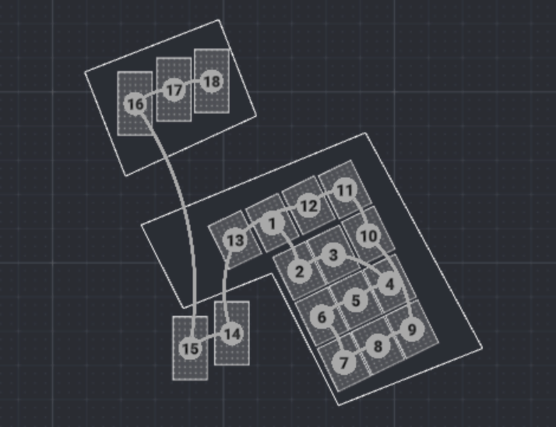

Ik ben zelf wat gaan stoeien in de solaredge designer en krijg inderdaad de melding dat er iets fout zit. Opbrengst factor verlies van 6-7%.
Dit heb ik bij de installateur neergelegd en gevraagd of dit niet efficiënter zou kunnen/moeten. Zijn reactie was: "Zelf heb ik 10 panelen met solaredge liggen op 1-fase. Die leveren nu 38V en dat werkt ook gewoon. " 8)7
Vervolgens stelde hij voor om als ik het echt niet fijn vond micro-omvormers te plaatsen. Ik twijfel hierdoor een beetje door de kunde van de installateur, wat vinden jullie?

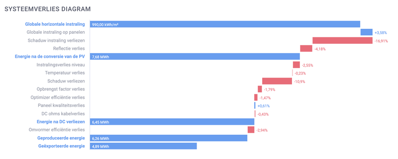

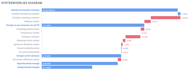

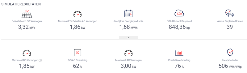

Bij deze opstelling stelt de designer het volgende voor:

Hoeveel opbrengst factor verlies blijft er over met 80V optimizers?
o.b.v. 16 panelen 0,93%. Dus dat is nog wel te overzien. Met de S440 zie ik nu dat het zelfs 9,x% zou zijn.

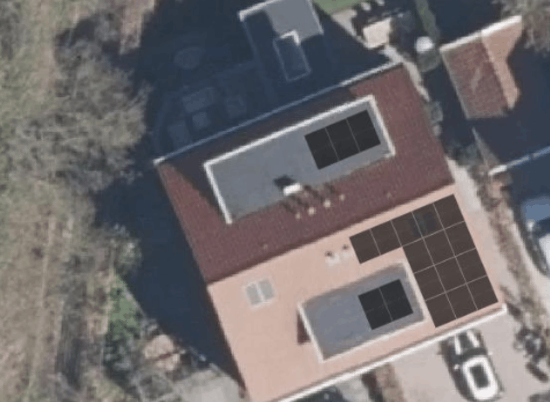

Kijk anders ook voor de optie om een aantal panelen aan de andere kant te leggen. Tuurlijk leveren deze minder op maar de marginale/additionele kosten van deze panelen zijn ook een stuk lager.
En als je vandaag ook nog een nieuw stroom contract afsluit waarbij de terugleververgoeding rond de 40 cent/kwh ligt heb je deze noordwest panelen zo terug verdient.
Daarnaast leveren deze panelen ook nog wat extra voltage die de zuidpanelen kunnen assisteren wanneer daar een aantal in de schaduw komen van de dakkapel. Clipping daar ook opgelost.
De omvormer hoeft waarschijnlijk ook niet aangepast te worden aangezien je veel spreiding hebt over de dag heen. Deze spreiding is ook weer gunstiger naar de toekomst toe wanneer de saldering weg valt.
Afbeeldingslocatie: https://tweakers.net/i/ZsKv7jPWrftuS5ipmUCnt8VhSxU=/full-fit-in/4000x4000/filters:no_upscale():fill(white):strip_exif()/f/image/j75yM2b76u6KtiSXLECFaMZH.png?f=user_large
Afbeeldingslocatie: https://tweakers.net/i/3Z05a7VA7HCUE2Qj41JAAJv4TrU=/800x/filters:strip_exif()/f/image/opFJnww2f6JFb1fr26dgi6Hl.png?f=fotoalbum_large

Bij heldere omstandigheden helpt een optimizer niet veel bij harde schaduw: Ronald in "Mogelijk schaduw enkele panelen, SMA omvormer"
En ik zie dat @mathijshooi handig wordt met designer :Y)

Enige wat me nog niet lukt is om panelen om die platte daken leggen...

@mathijshooi Om de stringspanning in de sim te waarborgen: leg er 6 op de bovenste rij en gebruik S500B.
Sluit achtereenvolgens 1 van de onderste 3 panelen (naast dakkapel) aan.
Hoeveel kWh draagt elk van deze 3 individueel bij?
Hoeveel doet een 7e op de bovenste rij?
(Dus 4 sims met 7 panelen, 7e paneel telkens op andere plek, steeds vergelijken met de vaste 6)

Zuid opstelling met deze
Afbeeldingslocatie: https://tweakers.net/i/_3wqyTvBl1DnQC7xD_GRX6FrxEM=/full-fit-in/4000x4000/filters:no_upscale():fill(white):strip_exif()/f/image/KgI6eyWlqw8fIFhooyykevvM.png?f=user_large
O-W
Afbeeldingslocatie: https://tweakers.net/i/YSNz_5imrke9Ca-0fv1tc62DzzI=/full-fit-in/4000x4000/filters:no_upscale():fill(white):strip_exif()/f/image/YmSKz0hBgQyUqeLVjrb3s0GL.png?f=user_large
Landscape op 13, portrait op 10 bij meeste legsystemen.

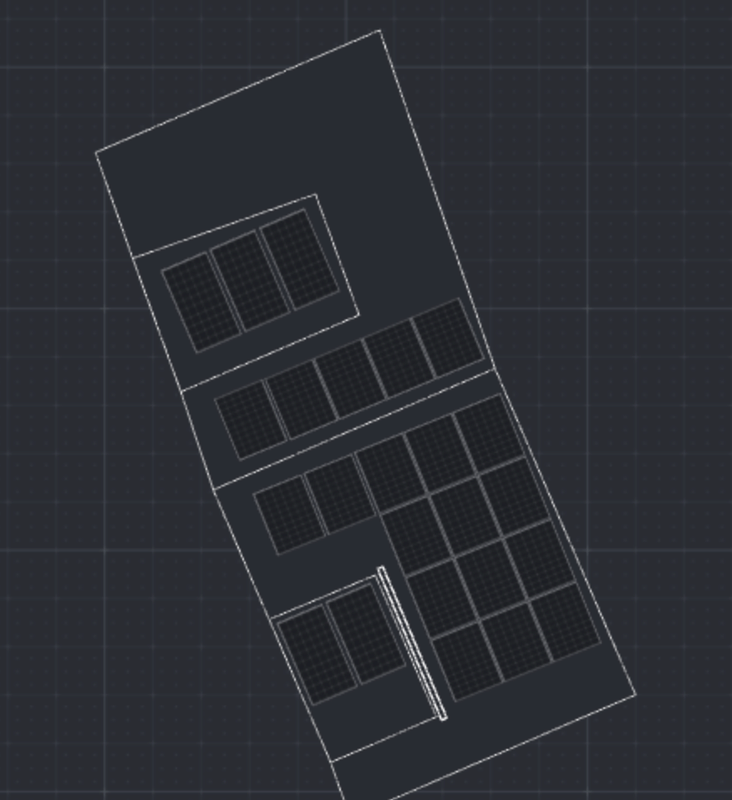

Ik ben aan het stoeien geweest met het design programma van SolarEdge (want daar was ik al bezig) om een legplan te maken. Let alsjeblieft niet op het gebrek aan skills, gaat om de inhoud O-)
Kom nu op het volgende:
14 panelen op ZZO met 37 graden
5 panelen op NNW met 37 graden
2 & 3 panelen op Z met 10 graden
Afbeeldingslocatie: https://tweakers.net/i/0jrFPzm_1Nfs8CDENWwDN0fsmJ0=/x800/filters:strip_exif()/f/image/SZkPWNKvZHfMPPPymL20YQCJ.png?f=fotoalbum_large
Totaal een kleine 9400Wp. Levert iets teveel kWh, maar met de huidige prijzen zijn er ergere dingen. Dakkapellen zijn stevig uitgevoerd. Zijn vanuit de bouw geplaatst en hebben deels stenen binnen muren (dus niet alleen maar een houten constructie zoals vaak gebruikelijk is). Er komt nog iemand om definitief de constructie te beoordelen, maar voor nu is de aanname dat dit mogelijk zou zijn.
Ik heb bewust niet meer panelen op NNW gedaan. Met name extra panelen naast de dakkapel achter zullen nog wel redelijk wat schaduw pakken verwacht ik, dus dat lijkt too much te worden (plus de WAF begint mee te spelen :+ ).

@Tulster ik maakte me zorgen om die 3 ja, vandaar de vraag aan @mathijshooi die hem al in designer had.
Als je zo best bent, plak het systeem verliesdiagram even hier?
  • Tulster
  • Registratie: Januari 2022
  • Laatst online: 17-08 22:31
Ronald schreef op donderdag 13 januari 2022 @ 21:39:
Hierbij:
Afbeeldingslocatie: https://tweakers.net/i/59nwnImHgYAsxtQG0JdBB3ioXCU=/800x/filters:strip_exif()/f/image/zC6PyYUY7NuZb2MAMgaqy8x0.png?f=fotoalbum_large
  • Ronald
  • Laatst online: 16:32
Dat valt mee, SE7K met S440?
  • Tulster
Klopt, SE7K. Wel met P401 want daar stond de designer nog op. S440 lijkt geen noemenswaardig verschil te geven.

Om te kijken wat effect is moet je nog even een simulatie maken zonder die 3 panelen en dan het verschil trekken. Dan weet je de marginale opbrengst van die 3 panelen.
@Tulster overweeg anders ook om die 3 panelen niet naar het zuiden te richten. In de toekomst zonder saldering zou dat gunstiger kunnen zijn aangezien je al genoeg panelen in die richting hebt liggen ook.
[ Voor 25% gewijzigd door mathijshooi op 14-01-2022 09:31 ]
  • Tulster
Als ik de 3 panelen weghaal dan krijg ik inderdaad wel aanzienlijke opbrengst factor verliezen (-6%). Maar die kunnen opgelost worden met P505 in het model. Geeft onderstaande verliesdiagram:
Als ik in plaats daarvan de 3 panelen omdraai naar het noorden dan is er nog wel iets opbrengst factor verlies:
Afbeeldingslocatie: https://tweakers.net/i/UCTgUvdKyphdQMwUAU4aKAeRkE0=/800x/filters:strip_exif()/f/image/iasUxJB0lK1wxNjtlFEHYOeI.png?f=fotoalbum_large
Die 3 op het zuiden leveren dus ongeveer 1130kWh op 1245Wp. Op het noorden is dit 950kWh. Ik ben verbaasd hoeveel dit nog oplevert op het noorden.
Als ik het opbrengst factor verlies richting 0 breng als ze op het noorden liggen dan is het verschil tussen zuid en noord voor die 3 maar -70kWh. Bijna te mooi om waar te zijn?
[ Voor 7% gewijzigd door Tulster op 14-01-2022 10:19 ]

Als ik deze opstelling zou neerleggen, wat is dan aan te raden qua omvormers? Toch voor solaredge gaan omwille van de verschillende hoeken en richtingen? Of meerdere kleinere omvormers zodat er diverse string gemaakt kunnen worden?
  • Ronald
Wat is nu het plan? ZO vol, 5 op dakkapel, 5 tegen de nok op NW?
Simuleert dat zonder veel clipping, eventueel met p505/s500b?
Er is ook nog de APS ds3 als optie ;-)
  • Tulster
Ronald schreef op vrijdag 14 januari 2022 @ 12:57:
Klopt, exact die opstelling.
In de designer is er geen noemenswaardige clipping (<1%) meer. Dus oplossing leek toch meer panelen er in stoppen om de boel aan de gang te houden.
Wat betreft micro’s, zal ik ook eens naar kijken.
  • Ronald
Met DS3-L kom je op 12x€179 + 24x kabels (15-20?) + ecu (~180-250); Wel even uitzoeken hoe je dat over fasen verdeeld.
Deze zijn 730VA. Voor tientje meer heb je de 880VA en dat is mogelijk niet eens nodig.
Met SE7K 1200+24x~56.
APS heeft na jaren van aankondigen en uitstel een prijs gunstige micro-omvormer oplossing in de markt gezet.
€90-95 per paneel, met riant genoeg vermogen (in tegenstelling tot Enphase die krap zijn met 295 of 350VA en prijskaartje 120-150)
