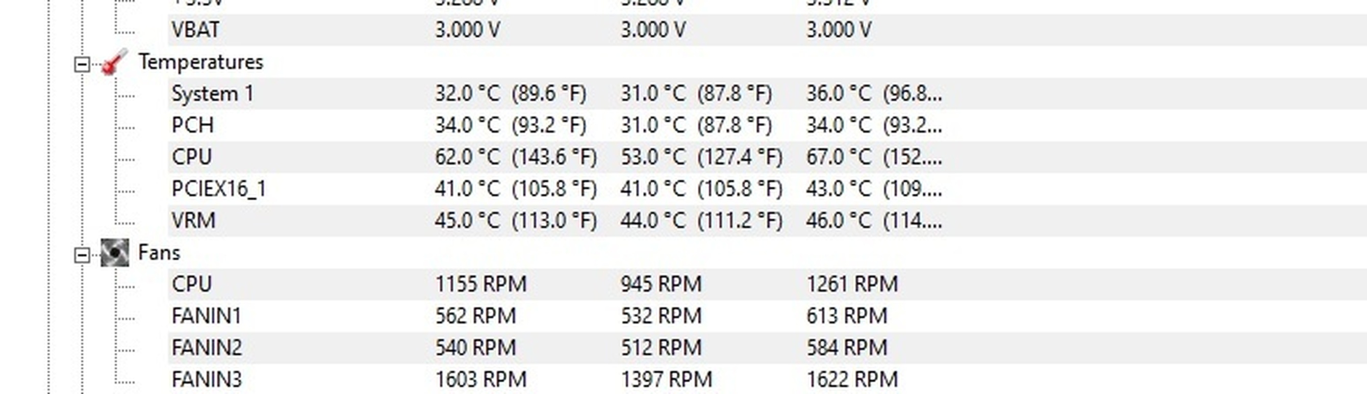

Ik heb een pc samengesteld met de hulp van een best buy guide. Maar de onderdelen worden heel erg heet. Als ik al een hele lichte game open. (dus niet eens speel) zit de CPU al boven de 60 graden. Heb zelfs al eens gehad dat de pc gewoon zomaar uitvalt.
Heb de bios en alle drivers ge update. Heb 1 fan voor en 1 achter. (Heb al een 2de fan voor de voorkant erin zitten maar die draait nog niet omdat ik op een fansplitter aan het wachten ben)
Er zit koeling pasta op de cpu.
Ik heb eigenlijk geen idee what ik hier mee moet. De GPU draait niet eens en voelt alsnog warm aan.
Afbeeldingslocatie: https://tweakers.net/i/Uu22pfL4lX6Ixzxxcu1Xkf1Hjps=/full-fit-in/4920x3264/filters:max_bytes(3145728):no_upscale():strip_icc():fill(white):strip_exif()/f/image/p6q0cUyDcT8teKNFjAh9AxyK.jpg?f=user_large

De vraag is hoe heb je de airflow, hoe hoog wordt de temperatuur als je een zwaardere game speelt.
Heb je de koelpasta goed gecheckt? is het plastic van de koeler eraf gehaald? ( je zal niet de eerste zijn )
Staat hij op automatisch overclock modus?

60 is toch niet zo heel gek, wat zou je zelf verwachten dan?

2 fans is ook wel een beetje weinig als je ziet hoeveel watt aan hitte je de kast in pompt.

Deze behuizing is ook niet erg geschikt voor veel wattage. Zie mijn inventaris voor 5900X oc met 6900xt oc. Verder is het van belang te tunen, voor stabiele clock, en acceptabel Voltage. Kijk dat ook eens na. Hoog vcore geeft meer warmte.

Tegenwoordig zijn cpu's en gpu's afgesteld om zo veel mogelijk prestaties te halen uit een bepaalde power factor. Het komt er op neer dat ze standaard naar 80c (of meer gaan). Dat is voor amd(en wss ook intel) producten vrij normaal. Je kan hier handmatig wel wat aan tunen, maar kijk eerst eens hoe de temperaturen onder belasting zijn.
Daarnaast zijn meer casefans mogelijk geen slechte investering, want zodra er te hoge temperaturen worden gemeten zal alles vanzelf minder gaan presteren. Hele pc's die uitvallen van temperaturen zijn eigenlijk verleden tijd, ik heb voorheen al een keer een cpu zonder koeler gedraaid, werd extreem langzaam, maar werkte wel gewoon.

Sommige games hebben in het hoofdmenu een 3d achtergrond die al best wat cpu en gpu power nodig heeft. De meeste modere gpu's hebben volgens mij fans die stilstaan tot ze een bepaalde temperatuur hebben.
Ik heb zelf een ryzen 3600 en als ik 5 threads cinebench r20 open zit hij ook vrijwel direct boven de 60 graden, dus dat het zo snel gaat hoeft niet eens zo veel te zeggen. Als je je cinebench scores vergelijkt met cpu reviews heb je dan hele slechte resultaten? Dan zit je koeler misschien niet goed.
