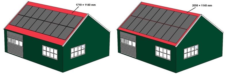

Zelf een beetje zitten puzzelen en grote panelen passen wel mooi lijkt het op. Zijn er nog noemenswaardige nadelen van grotere (dan standaard) panelen?
16 stuks moet lukken, wat verwachten jullie ongeveer qua totale kosten?

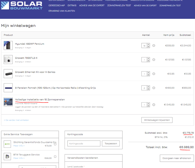

Vanaf 5777 euro excl btw (0.75 euro / Wp) is mogelijk. Bij een bedrijf die geen verkoper stuurt maar waar je je dak even zelf op moet meten.
Een bedrijf die wel een verkoper stuurt zal zo`n 1000 euro duurder zijn.
Daarnaast zullen ze je vaak SolarEdge aan proberen te smeren. Dat is bij jou vooral handig om te zien welke optimiser stuk is. Maja daar wordt hij nog niet vanzelf van vervangen. Als je geen optimisers hebt kunnen ze ook niet stuk.
Afbeeldingslocatie: https://tweakers.net/i/lRN59j0P3Ol2x64VRxnBN6i2Oc4=/800x/filters:strip_exif()/f/image/OwWJqbP7izDJaihzJZKJ6Z9o.png?f=fotoalbum_large
Als je geen Chinese omvormer wilt kun je voor ongeveer 500 euro extra een SMA hebben.

Bedankt busscherski daar heb ik wat aan!
Nee Ronald dat niet, het is een oud huisje en eigenlijk wilde ik dat origineel laten. Ik denk dat we met 16x 480wp voorlopig wel toe kunnen.

Hier had ik nog geen rekening mee gehouden. Is dat vanwege windbelasting?
Afbeeldingslocatie: https://tweakers.net/i/P9mhrgzZ4t-PXL4e8dHRl1EXXyw=/full-fit-in/4920x3264/filters:max_bytes(3145728):no_upscale():strip_icc():fill(white):strip_exif()/f/image/NCAOnDzEr8QRl32CxJPNO4ia.jpg?f=user_large
Toch nog even verder puzzelen qua passing.

Voor kop van NH zou ik toch wat extra letten op de windbelasting inderdaad.
