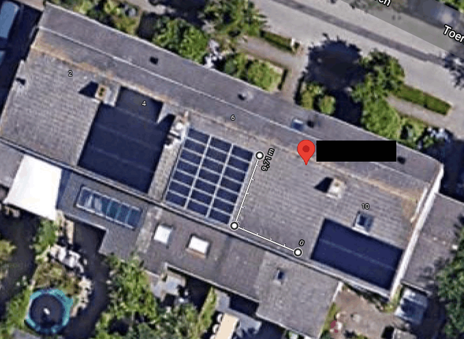

Ik heb nog even op Google Maps gekeken naar de afmetingen van ons dak, dat is pak 'm beet 3.5 bij 5.5 meter. Zie hieronder voor de foto:
Afbeeldingslocatie: https://tweakers.net/i/-Va0NpK4iNAdAOCKrNgW7BDWpaI=/full-fit-in/4000x4000/filters:no_upscale():fill(white):strip_exif()/f/image/bVQMIdT9HllP7CNkegDynAWV.png?f=user_large

Door het hoge teruglevertarief kun je de extra panelen waarschijnlijk al binnen 2~3 jaar terug verdienen alles wat je er daarna voor krijgt is pure winst. Of je neemt dan een accu.
sommetje bij eneco
2000 verbruik 2000 opwek maandbedrag -41 euro
2000 verbruik 3000 opwek maandbedrag -67 euro
+-3 panelen extra leveren het eerste jaar dus al 312 euro op.

@Esumontere Luchtfoto staat je exacte adres op... haal even weg als je dat niet publiek wil :D
Maar het helpt me wel even met de streetview.
Dak zal bijna 7.5 meter lang zijn, en een ruime 5.5m breed op basis van alle panelen bij de buren.
(4 panelen portrait bij buren 2 links, 3 landscape buren 1 links en rechts)
Daar moet 18-21 denk ik wel op gaan, afhankelijk van afmetingen.
De Suntech is denk ik een 1134mm, dat zullen er 18 worden.
De Longi zijn 1050, misschien dus 21. Kies waarmee je het meeste vermogen het dak op krijgt.

Ronald schreef op woensdag 12 januari 2022 @ 15:57:
Oeps... Gefixt, thanks :)
