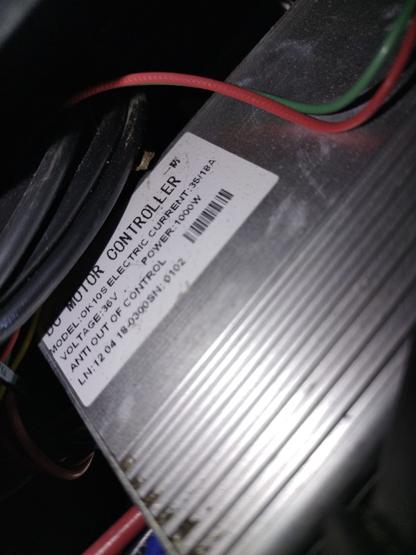

Ik heb een oude estep met een 36v 1000watt motor waar nog zo'n zwaar accupack in zit.
Dit accupack is aan vervanging toe en dit wil ik doen door de aanschaf van een nieuw en lichter lithium pack.
Moet ik dan ook de dc controller vervangen in de estep, omdat er een upgrade qua techniek in komt mbt het accupack?

In principe niet maar het probleem is dat de UVD (under Voltage detection) waarschijnlijk veel te laag ligt en dat je dus je nieuwe batterij pack kapot kunt doen met brand gevaar erbij.
Welke step is het trouwens? Want meestal heb je dan ook een andere stuur controller nodig, ze communiceren anders.

Mmmh ja die accu indicatie gaat een probleem geven want de (stuur) controller houd rekening mee de laad status van de accu.

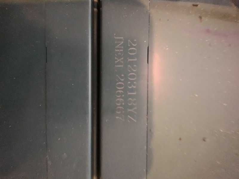

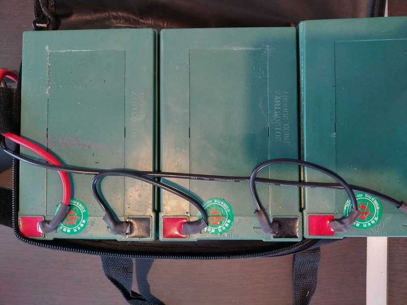

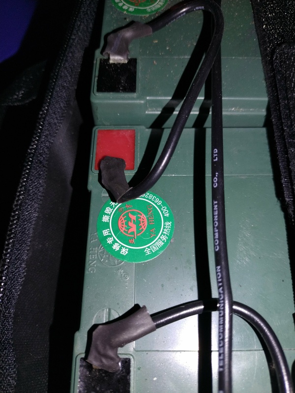

Zo te zien is het nu 3 keer een 12V SLA batterij in serie? (man wat is die foto wazig...)
Als je dat door Lion vervangt, moet er een nieuwe BMS bijkomen (of die zit in het pack)
Je krijgt dan 9*4.2=37.8V bij vol en 29.7V indien leeg.
Als die motor controller nu uitgaat van SLA dan zou dat 3*12.8=38.4V vol en 3*10.5=31.5V leeg.
Er is dan een kans dat de controller zegt dat de batterij leeg is (31.5V) terwijl er dan nog 22% inzit. Hoeft niet erg te zijn.
Je kan ook overwegen 3 LiFePO4 accus te nemen. Die spanningen komen beter overheen.
Zitten er nu ook balanceer draden op? (maak eens een scherpere foto...). Of haal je die drie batterijen steeds los en laad je ze dan apart op?

Geen balancering dus. Je hebt nu SLA.
SLA en LiFePO4 kun je zonder te balanceren opladen. Feitelijk bestaat ook een 12V lood accu weer uit 6 cellen van 2V in serie. In dit geval kun je de cellen opmeten en LiFePO4 cellen kopen met dezelfde afmeting zodat het past. Veruit het makkelijkst.
Voorbeeld https://www.accu.nl/nl_NL...8v-9ah-bluetooth/1727438/
Een gewone SLA kan ook en is een stuk goedkoper. https://www.accu.nl/nl_NL/p/yanec-loodaccu-12v-7-5ah/976239/
Maar dat is wat je nu hebt en dus zwaar.

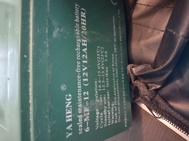

memphis schreef op donderdag 13 januari 2022 @ 21:59:
Opvallend is het typenummer van de lader,, iets met 10S, en laat 36v nu 10S zijn....
Ik denk dat we meer over die accu;s moeten weten, heb je een modelnummer?
Ik heb extra foto's gemaakt, met alle informatie die op de huidige oude accus staat.Afbeeldingslocatie: https://tweakers.net/i/9_YHKKfzm3TIpBsG79-0K5K0aEo=/800x/filters:strip_icc():strip_exif()/f/image/NI1T9jZLMjaWTJLMDG02yAHL.jpg?f=fotoalbum_large
Afbeeldingslocatie: https://tweakers.net/i/ePnXS0J15RowMX35WGY-XVLmBE8=/800x/filters:strip_icc():strip_exif()/f/image/qp0tfpwZIpud1QEwbflhRTv0.jpg?f=fotoalbum_large
Afbeeldingslocatie: https://tweakers.net/i/Mxg6Iy31RTAKDW8DaN0yblg18mE=/800x/filters:strip_icc():strip_exif()/f/image/8NAlmr6rfAA3S3euiATxUDig.jpg?f=fotoalbum_large

SLA staat voor Sealed Lead Acid. Het is een oude accu techniek. Als de accus niet klotsen dan is het waarschijnlijk een glasmat accu. Voordeel van deze accus is dat ze goedkoop zijn en in elke stand gebruikt kunnen worden. Nadeel is dat ze (lood)zwaar zijn.
Je zet accus dus niet in SLA. Je kunt accus wel in serie zetten. Blijft de stroom gelijk maar neemt de spanning toe. En dat kan met de getoonde accus.
Ik kwam die LiFePO4 accu toevallig tegen en die bleek Bluetooth te hebben. Ik heb er geen ervaring mee. Of het nuttig is hangt af van de ondersteuning (app?). Het zal niets anders doen dan de accu capaciteit rapporteren verwacht ik.
Het lijkt erop dat de stekertjes zo kunt overzetten. Dus als de afmetingen passen ben je voor 300 euro klaar.
