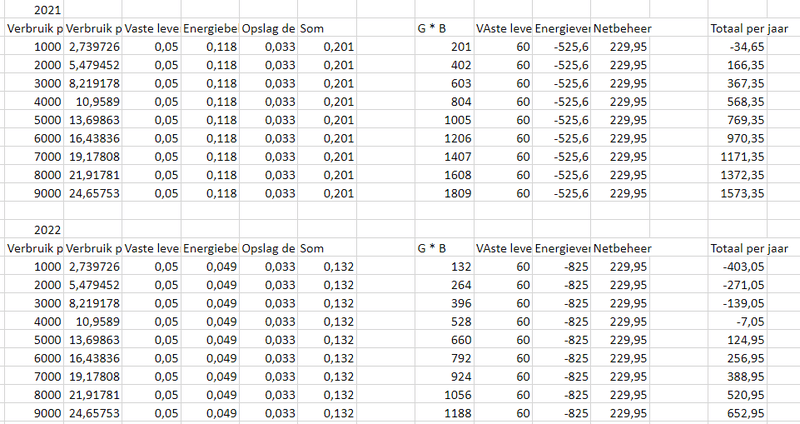

  • vaurits
  • Laatst online: 13-09 22:33
Afbeeldingslocatie: https://tweakers.net/i/QxXWhenI86Ws0mWvebNKrT8CYaI=/800x/filters:strip_exif()/f/image/ZRqOhtrqT4wAYTuZJr5JesNi.png?f=fotoalbum_large
Hier nog eens een overzicht van 2021 en 2022 bij verschillende verbruiken.Tot een verbruik van 4000 kWh leidt het geheel voor wat betreft de post stroom tot negatieve bedragen in 2022.
