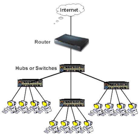

  • FreakNL
  • Laatst online: 23:26
FreakNL
Well do ya punk?
Als je het meteen goed wilt doen trek je overal kabels. En doe je niks meer met een draadloze backhaul. Punt.
En dat kan zo:
- Vanuit 1 centraal punt (meterkast) naar alle plekken en in de meterkast een switch of router of combinatie

  • FreakNL
FreakNL
Well do ya punk?
Switch achter switch gaat inderdaad prima.
Daarom zeg ik ook;
Of alles uit je meterkast trekken (sternetwerk)
Of gewoon vanaf switch (1e verdieping) naar switch (2e verdieping).
Je kan oneindig veel switches achter elkaar zetten, houd alleen in de gaten dat als er 1 uitvalt alle switches “erachter” ook geen verbinding hebben. In een thuissituatie niet zo erg maar daarom sluit je liever niet veel switches achter elkaar aan :)
Van routers heb je er idealiter wel maar 1 :) (centraal punt, alle switches hangen achter de router of achter een andere switch. APs sluit je aan op switches of direct op de router)
Dit dus:
Afbeeldingslocatie: https://tweakers.net/i/UmBKWL3Yl8lqgPAq8f_0u--QSg0=/full-fit-in/4000x4000/filters:no_upscale():fill(white):gifsicle():strip_exif()/f/image/3J26hwwCloM3jbNx3GRILjgM.gif?f=user_large
Waarbij de afgebeelde computers ook printers, APs, laptops, mediaspelers, TVs, whatever kunnen zijn.
Tussen “internet” en router kun je nog modem bedenken (bijvoorbeeld bij Ziggo, modem in bridge), maar het kan ook modem/router in 1 zijn).
Je schrijft dat je Ziggo hebt, staat dat modem dan in bridge? Anders kun je je eigen router er ook ertussenuit halen. Behalve als je misschien spannende dingen op die router doet , maar dan kun je het modem/router van Ziggo wel beter in bridge zetten :)
